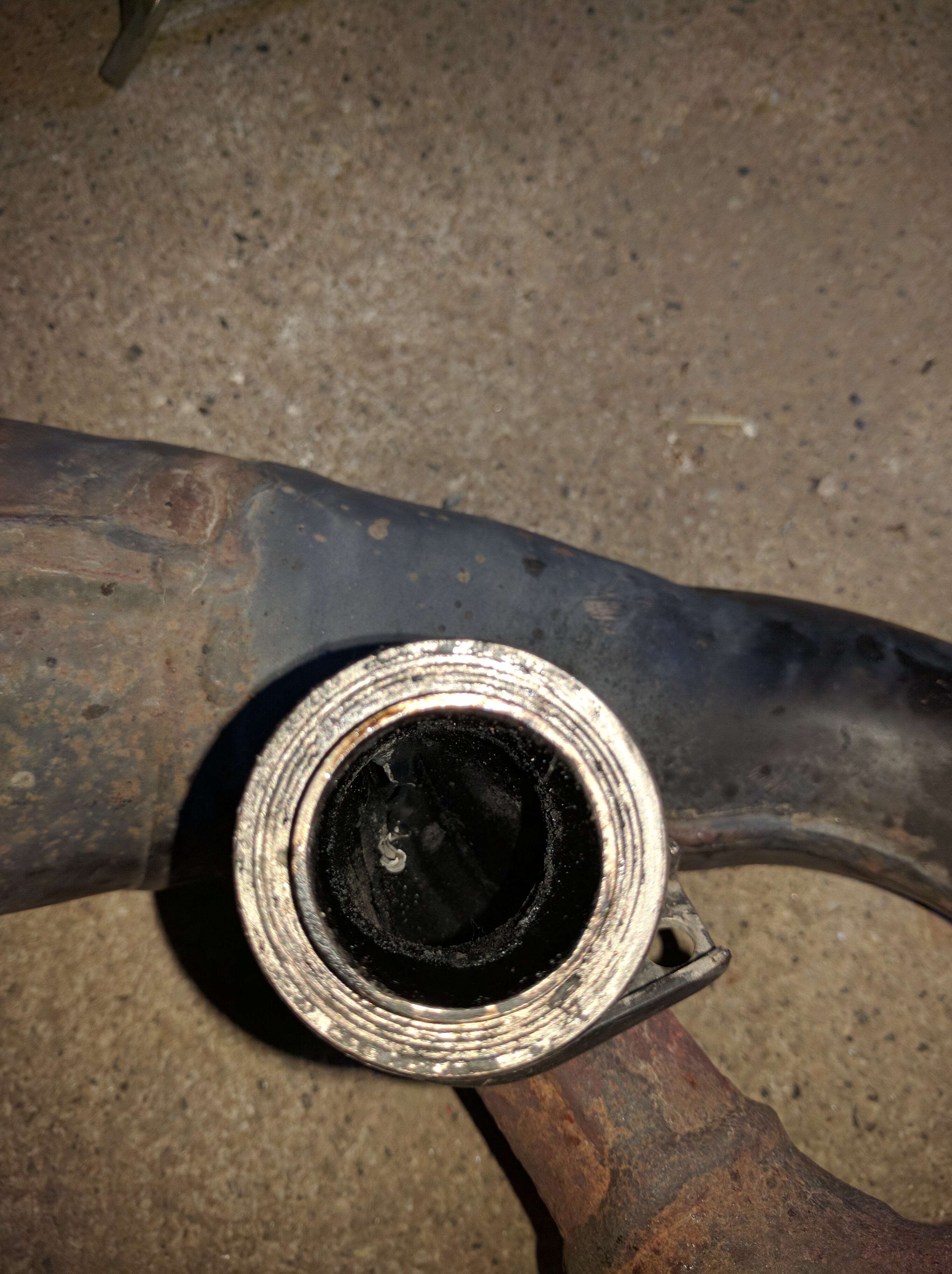

Beim öffnen der Auspuffanlage haben wir überraschend festgestellt das kein Konus mehr vorhanden ist (siehe Foto). Auch hat die Maschine einige Vorbesitzer gehabt, es gilt also anzunehmen das schon mehrere daran herumgeschraubt haben. Die Walze in der YPVS haben wir zwar gedreht, und erst dachte ich mir (subjektive wahrnehmung) das im unteren Drehbereich wirklich mehr Leistung vorhanden ist, allerdings würde ich jetzt meinen das sie gleich geblieben ist, d.h. keine Änderung stattfand. Auch habe ich gelesen das bei späteren TDR Modellen es vollig gleich ist wie die Walze liegt, kann mir nur vorstellen das dies auf mein Modell zutrifft, da ja die Leistung scheinbar gleich geblieben ist, egal wie sie liegt.
Aus der YPVS ist 2T Öl geleckt (noch bevor ich das erste mal Hand angelegt habe), das hat mir der Händler im rahmen der Gewährleistung richten lassen, neue Dichtungen und neue Walze. Angeblich war die "ausgeschlagen"? Noch ein weiteres Indiz das hier schon jemand "gepfuscht" hat.
Das der Motor verschlissen sein könnte ist zwar nicht auszuschließen, jedoch irritiert mich die Tatsache das sie eben bis ca 7000 Umdrehungen wirklich gut zieht. Daher erscheint es mir nicht logisch, kann man das irgendwie feststellen?

Auffällig: Die Versionen für Schweiz und/oder Österreich waren schon immer modifiziert, angeblich wegen strenger Emissionsvorschriften, ich lebe nicht dort, habe also nur Hören-Sagen-Erkenntnisse !
Zum einen werden dort die Motoren mit Katalysatoren gewürgt, typisch auch das Vorgängermodell 4GX für Österreich.
Ferner erinnere ich mich dunkel, dass die 5AE mit einer anderen CDI daher kommt als eine 5AN, möglicherweise ist hier - ähnlich wie bei der 80er-CDI für Deutschland - eine besondere Version im Einsatz, welche die Speed auf 90 begrenzt...
Für -D- gilt: Offene CDI ist mit 5AN nnn beschriftet und eine 80er-CDI mit 5AN1 nnn.
Beide Faktoren, also KAT im Krümmer und die CDI können durchaus dein "Problem" erklären.

Was würde aus technischer Sicht passieren wenn ich den KAT entferne? Wäre das deutlich zu hören? Geht es hier "lediglich" um die Emissionswerte nehme ich an?

Nachtrag: Gerade eben beim Schmökern im franz Forum yam2stroke gefunden, dass die franz. Ausführung 4FU (Krümmer) tatsächlich doch mit einem Katalysator versehen war. Das Modell 4FU war insgesamt kraftvoller ausgelegt, um den Leistungsverlust durch den KAT zu kompensieren. Mit dem KAT wurde sogar auf der Verkleidung geworben (Schriftzug). Um so mehr Spass hatten die Franzmänner, wenn der 4FU-Krümmer entfernt und stattdessen ein Krümmer ohne KAT angebaut wurde...
Zitat (User phifi):
D'origine les 4FU ont en effet un pot catalysé, ...et sans le couper on ne peut pas le voir.
Übersetzt:
Originally the 4FU have indeed catalyzed pot ... and without cutting can not see it.

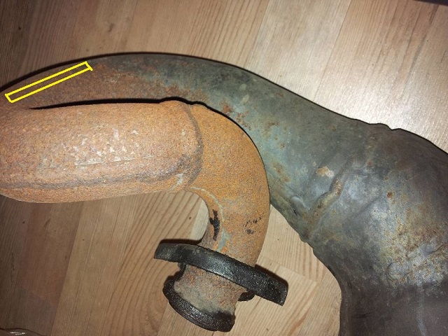

Demnach vermute ich, dass der Krümmer hier der springende Punkt ist! Der ist maßgeblich für die Leistung des 2T verantwortlich.
@Morpheus: Schau mal auf Deinem Krümmer, ob da irgendwo eine Bezeichnung eingeschlagen ist, z. B. "YAMAHA 4FU", vermutlich auf der linken Fz-Seite erkennbar (wenn nicht all zu doll verrostet), ungefähr da:

Werde mal schauen ob ich einen gebrauchten Krümmer ohne Kat für die TDR irgendwo auftreiben kann.
P.S. Hab eine offene CDI zum verkauf :P
P.P.S Hier habe ich einen originalen Krümmer aus Deutschland für die 5AN 00 gefunden.. sollte doch auch für meine 5AE passen: https://www.ebay-kleinanzeigen.de/s-anz ... 5-306-1140 - ist der dann ohne KAT?
P.P.P.S. Hab gerade ein Foto von einem Krümmer für die DT125 gesehen (http://dt125.de/dt125/Mainpage/Werkstat ... lende1.jpg) - wenn das bei meiner TDR auch so sein sollte muss ich die Birne wohl aufschneiden um die Drossel weg zu bekommen, oder? Ich habe lediglich beim Stutzen wo der Krümmer an den Motor angeschlossen wird hineingeguckt (siehe Foto von meinem Vorpost).
P.P.P.S. Könnte ich zum Testen mal nicht ganz ohne Krümmer fahren? Ich weiß schon, laut wie Hölle und wehe die Polente erwischt mich dabei. Wäre das für den Motor ein Problem?
Und nochmal: Hab auch einen gebrauchten Arrow Krümmer um 60 Euro gefunden.. vielleicht wäre das die Beste Lösung - zur jährlichen Inspektion muss ich dann halt wieder den alten Topf drauf tun.

schubsi hat geschrieben:Ich bin mir noch nicht 100% schlüssig, ob die CDI mit Aufschrift 5AE nicht doch noch eine zusätzliche Einschränkung bereithält.
Einverstanden, allerdings würde das beinhalten das mich der Vorbesitzer belogen hat. Seinen Angaben zufolge ist er mit seiner TDR weit über 100 gefahren. Er bietet auch einen Arrow Auspuff für 60 Euro an und ich überlege schon ob ich mir den nicht auch holen fahre.
Re: TDR125 CDI
Morpheus hat geschrieben:Er bietet auch einen Arrow Auspuff für 60 Euro an und ich überlege schon ob ich mir den nicht auch holen fahre.
60 sind ein guter Preis, um den Auspuff als Übeltäter zu entlarven.
Habe keine Ahnung, was der Arrow "kann", aber offen ist er mit Sicherheit ;)
Re: TDR125 CDI
Der Krümmer bei Kleinanzeigen ist gut, den kannst Du nehmen, ist auch besser fürs Gemüt, der Arrow könnte arg laut sein und das DZ-Band erheblich nach oben verlegen, ist ja schließlich ein Tuning-Auspuff...
Das Bild von der DT: Das ist keine Drossel, sondern ein gewolltes Reflektionsblech. Wer sowas schreibt, hat keine Ahnung von 2T-Resonanzkrümmern...
Fahren ohne jeglichen Krümmer ist beim 2T ein absolutes NoGo und auch lebensgefährlich. LASS DAS SEIN !!! Ich wage zwar zu bezweifeln, dass der Motor überhaupt anspringt, aber eine deutliche Warnung war es mir schon wert...

- blindes Drehen der PW macht keinen Sinn: Also schau in den Motorausgang und überprüfe die Stellung der PW. Nach An-Ausschalten der Zündung muss der Ausgangskanal offen sein!
