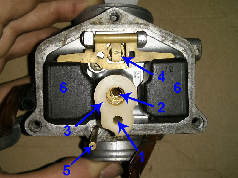

Hallo Andi,
ich nehme an, dass das der richtige Mikuni ist, der auf dem angehängten Bild dargestellt ist. Folgendes würde ich zusätzlich überprüfen:
- Der richtige Schwimmerstand ist nach meiner Recherche 15,5 - 16,5 mm. Auf dem Kopf gemessen. Stimmt der? Das Hochdrücken des Schwimmers zur Kontrolle, ob der abdichtet, bringt m.E. nix.
- Hast Du Schwimmernadel und Einsatz als EINE Einheit gekauft? Wenn ja, dann müssen die Teile eigentlich passen und dichten.
- Auf dem angehängten Bild sehe ich, dass an der Schwimmerlippe eine Klammer ist, die offensichtlich mit der Schwimmernadel verbunden ist. Unter der Voraussetzung, dass auf dem Foto Dein Vergaser abgebildet ist, ist das bei Dir so korrekt? (Abgesehen davon verstehe ich nicht, wie die Schwimmernadel bei einer solchen Führung richtig dichten kann)
Folgende Ursachen für Dein Tropfproblem halte ich zwar für wenig wahrscheinlich, sind aber nicht ganz auszuschließen:
- Ist der Schwimmer selbst dicht? Hörst Du in den Schwimmerkammern keine Flüssigkeit, wenn Du den Schwimmer schüttelst?
- Ist der richtige Schwimmer mit dem richtigen Gewicht verbaut? (Sollten es verschiedene Gewichtsvarianten geben wie bei den Dell Ortos)
- Lässt sich der Schwimmer leichtgängig bewegen?
Weiterhin viel Erfolg! das wird schon
LG Norbert

Hallo Norbert!
Ja, der stimmt in etwa. Ich kann´s jetzt aus dem Kopf heraus nicht hundertprozentig bestätigen, aber als ich gemessen habe, schien es für mich ok.
Hochdrücken ist etwas übertrieben ausgedrückt. Ich habe den Schwimmer nur leicht "hochgeklappt". Also ohne viel Druck auszuüben.
Ja, habe beides zusammen als Set gekauft.
Wie gesagt, die Einsätze passen einfach von der Größe her nicht.
Ja, das ist bei mir genauso.
Ja, ist leichtgängig.
Zu diesen Punkten kann ich leider nichts sagen, da ich das nicht bewusst getestet habe. Aufgefallen wäre mir beim Schwimmer selbst aber nichts. Sollte also dicht sein.
mfg Andi

Re: Benzin läuft aus dem Vergaser
Moinsen,
das Schwimmerventil muss, wenn es optimal funktioniert, bei jedem Schwimmerstand senkrecht in die Führung flutschen.
Wenn das Ventil über eine Klammer steif (ist sie das?) mit der Lippe des Schwimmers verbunden ist, kann sie das nicht. Das Ventil macht beim Schließen und Öffnen immer, übertrieben gesagt, einen Bogen.
LG Norbert
Das Ventil ist nicht steif mit der Lippe verbunden. Das wird nur draufgeschoben und lässt sich etwas hin- und herbewegen.
