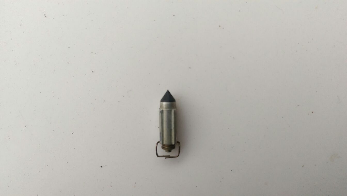

Das Schwimmerkammernadelventil regelt den Nachfluss von Benzin in den Vergaser, das Ventil ist abhängig vom Schwimmer, sinkt der Benzinpegel, wird das Ventil geöffnet, steigt der Pegel, wird das Ventil vom aufsteigenden Schwimmer zugedrückt.
Klemmt das Ventil, während es zugedrückt werden soll, läuft der Vergaser über ---> Bingo!
Wenn Du schauberisch begabt bist: Es ist keine riesengroße Kunst, dieses relativ preisgünstige Ventil auszutauschen.
Wenns nicht so Deins ist, dann lass es lieber: Der Vergaser muss raus, das Ventil ist lediglich leicht eingepresst und mit einer Klemmschraube gesichert. Viele scheitern jedoch schon beim Entfernen des Schwimmers

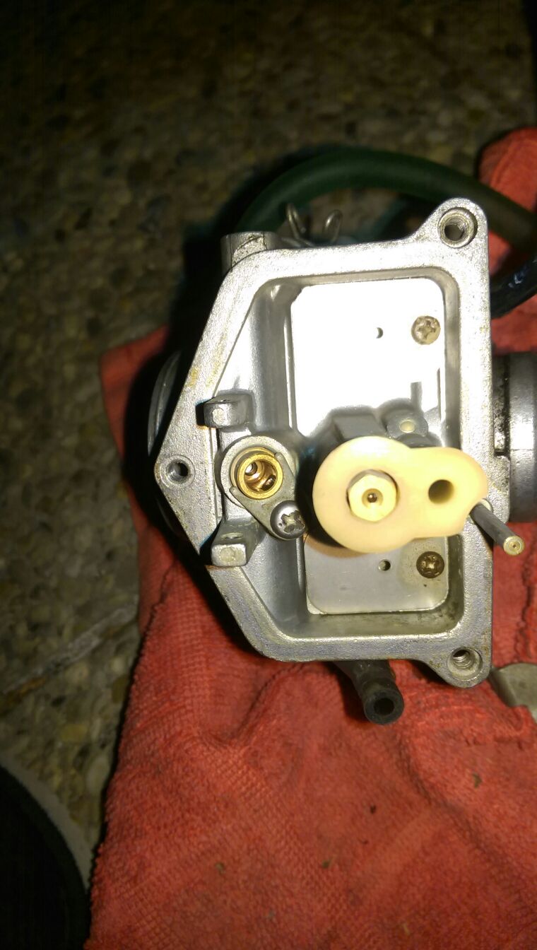

1. Ich gehe davon aus, dass es ein TM28SS ist, also ein Mikuni Flachschieber.
@Andi: Kannst Du das irgendwie bestätigen?
Siehe auch hier: TM28SS, Du unbekanntes Wesen..., runterscrollen, Bilder kucken
2. Die Ablassschraube schließt mW ohne Dichtung (habs grad nicht vor Augen), sondern eher über ne konische Dichtfläche.
Bin mir wie gesagt gerade nicht 100%ig sicher. Nur bei Bewegung schwabt da nix raus, entweder es läuft oder es läuft nicht. Punkt!
Ich red jetzt grad nur über das Ablassen an der Ablassschraube vorbei, gell ... weiterlesen!
3. Der Ablassschlauch ist eher dünn, während der Schlauch der Schwimmerkammerbelüftung nen Tick dicker ist.
Es gibt 2 Anschlüsse für die Belüftung, beide werden unterhalb mit einem Y-Stück zusammengeführt.
Reden wir vom Ablassschlauch oder vom Schlauch der Belüftung?
HIER _kann_ es auch mal rausschwappen, aber in der Regel wird der Benzinstand in der Schwimmerkammer so gehalten, dass es nicht schwappt, solange die TDR nicht seitlich abgelegt wurde...
4. Der Überlauf ist auf den Bildern unter V-1 zu erkennen, ist ein Rohr in der Schwimmerkammerwanne.
Hier kann Sprit an der Ablassschraube vorbei (!!!) über den Ablassschlauch abfließen. Grund ist ein zu hoher Benzinstand, Ursache dessen wahrscheinlich ein nicht richtig schließendes Nadelventil oder ein komplett falsch eingestellter Schwimmer (schließt zu spät), hab ich selbst aber noch nie erlebt.

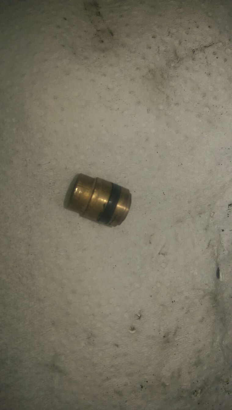

So, ich hab das heute mal alles zerlegt.
Sieht eigentlich - soweit ich das beurteilen kann - alles recht gut aus. Siehe Fotos, auch wenn sie etwas unscharf sind.
Ich hab mir das nochmal durch den Kopf gehen lassen. Bitte korregiert mich, wenn ich mich irre:
Wenn sich in der Schwimmerkammer Benzin befindet, und ich das Motorrad hin und her bewege, ist es dann nicht logisch, dass da der Sprit durch das Überlaufrohr abläuft?
Andererseits ist die TDR letztens über Nacht stillgestanden und am nächsten Morgen war da eine Lache am Boden, was ja wieder auf die Nadel deutet, oder?
mfg Andi
PS: Ich glaube nicht, dass die Mechaniker beim Händler den Vergaser zerlegt hatten. Die Schrauben der Schwimmerkammer hätte ich fast nicht aufgebracht. Die sind jetzt etwas lädiert.
mfg Andi

Re: Benzin läuft aus dem Vergaser
Ich auch nicht...Ich glaube nicht, dass die Mechaniker beim Händler den Vergaser zerlegt hatten.
Wahrscheinlich zu viel Arbeit mit wenig Erfolgsaussicht, weil sich mit "sowas" ja eh keiner mehr auskennt (typisch Fz-Mechatroniker, die können nur den kompletten Vergaser austauschen
Nun gut, dann machen wir es eben selbst:
Ich muss leider aus der Erinnerung heraus schreiben, mein Nadelventilprojekt ist schon ne Weile her und nur wegen Dir baue ich meinen Vergaser nicht wieder aus, der funktioniert grad so schön. Ich empfehle nach wie vor dringend, dieses preisgünstige Teil restlos zu ersetzen. Die Spitze dürfte aus Gummi bestehen, das ist in den letzten 18 Jahren gealtert und der Weichmacher dürfte endgültig draußen sein. Die Dichtfläche und die innere Gleitfläche müsste nach Reinigung poliert werden, nur auf restlos glatter Oberfläche bilden sich so schnell keine Ablagerungen mehr, alles andere ist nur mittelfristig und inkonsequent.
a) Nein, da läuft sonst nix, weil der Pegel in der Kammer so niedrig gehalten wird, dass das Überlaufrohr immer im Uboot-Modus (Sehrohrtiefe) bleibt. Vielleicht hat da einer mal (die Werkstatthelden?Wenn sich in der Schwimmerkammer Benzin befindet, und ich das Motorrad hin und her bewege, ist es dann nicht logisch, dass da der Sprit durch das Überlaufrohr abläuft?
b) Meine Rede!
Nicht wundern, das ist relativ wenig Spielraum "zwischen auf und zu", was durch den Schwimmer geregelt wird, ist ja auch nur ne 125er mit überschaubarem Sprit-Umsatz (=Durchfluss) (wir erinnern uns, dass wir mit ca. 4,2 bis 4,5 Liter auf 100 km auskommen). Nur wenn durch den Schwimmer geregelt wird, muss auch alles einwandfrei funktionieren, sowohl AUF (Nachschub!) als auch ZU (Stop!Stop!Stop!), und das scheint bei Dir zur Zeit weniger gut zu funktionieren
Versuch mal bitte, kleinere Bilder zu verwenden, also auf das wesentliche zu reduzieren und zu verkleinern, von der Auflösung her sind ca. 600 x 400 dicke ausreichend...
So, dann bin ich mal gespannt, ob Du das Puzzle wieder zusammen bekommst
Im Büchlein ist übrigens beschrieben, wie man den Pegel bei eingebautem Vergaser prüfen kann
"So" könnte man ja vorher die Funktion prüfen, bevor man das gute Stück wieder einbaut und dann feststellt, dass da immer noch was sabbert...
Wer sich auch an englische Lektüre rantraut, dem kann man übrigens auch ein Haynes anraten (zwar nur für die DT und TZR vorhanden, aber technisch sind die alle nah beieinander), da sind gute Tipps drin, das ist aber auch Schriftwerk, welches sich an einen ausgewachsenen Schrauber wendet und geht von ausreichenden Grundkenntnissen aus...
