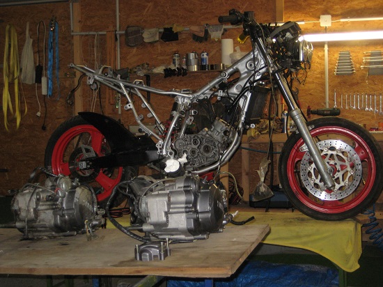

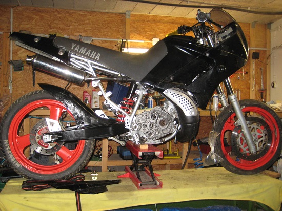

Projektstand 11.05.2019
Hallo TDR Freunde,
immer noch keine Zündi Ersatzteile gefunden, aber dafür diese Woche viel an meiner 3XE...gewerkelt:
- Rahmen is vom Heck bis hin zum Steuerkopf feddisch und in einem SUPER ZUSTAND
- zwei Roststellen im Motor/Schwingenbereich bearbeitet und fünf Lackstellen mit Lack ausgebessert
- alle Gewinde nachgeschnitten und gefettet
- Kühler aufgearbeitet, lackiert und prov. montiert
- Kabelbaum und Steckverbinder gereinigt und bearbeitet
- mein nachbestellter Lacksatz ist geliefert worden
- Aus meinem Lacksatz Konvolut nun alles passende für die 93 iger 3XE... gefunden und provisorisch montiert
- Sitzbank und alle Lackteile haben jetzt die richtige Passgenauigkeit
- Moped wird aber nu keine blaue Gouloises Belgarda mehr werden, da der Zustand vom Lacksatz einfach zu gut ist.
- Lässt sich alles sauber auspolieren, und sie wird nu schwarz/rot wie die schöne Schweizer TDR
- den 3XE... Motor gänzlich gerupft, und das Gehäuse, Zylinder, Puff und ESD zur Anpassung mal verbaut
- meine zwei Ersatz Triebwerke im Benzinbad gereinigt
Nächste Woche dann noch gemütlich die Hinterrad Schwinge, das Federbein, und die Gabel aufarbeiten, und den schwarzen Lacksatz aufpolieren und ein paar Bestellungen tätigen.
Danach kommt dann der Motor an die Reihe.
VG Helmut

Re: Mein BELGARDA 3XE Projekt
Gut schaut sie aus. Es war die richtige Entscheidung sie so zu lassen. Schwarz rot passt wirklich gut.
Ich hab auch mit der DR 125 angefangen. Allerdings lasse ich wenn es geht dem Motor bis auf einen Ölwechsel unangetastet.
Wie sehen bei deiner Belgarda Vergaser und Tank von innen aus? Gibt's da unangenehmen Überraschungen oder war alles annähernd perfekt eingelagert?
Meine SV ist eine S also ein Joghurtbecher, die ist umgebaut, da ist mehr Plastik dran als an einer 2009er SV650F im original Zustand.

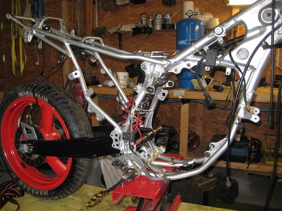

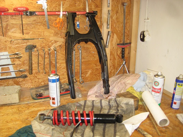

Projektstand 18.05.2019
hab wieder ein bisserl gewerkelt an der putzigen, schwatten Italienerin:
- als erstes die zweite Belgarda prov. zusammen gesteckt um zufrieden festzustellen, das auch die fast komplett ist.
- Schwinge und Federbein am Einsatz Moped ausgebaut, gereinigt, neu gelagert, lackiert und wieder verbaut.
- Räder und Kettenradträger für´s strahlen und lackieren vorbeitet.
- Gabelholme gezogen und aufgearbeitet und dabei festgestellt das kleine Unterschiede zwischen Paioli 93 und 95 bestehen. Klemmfaust und Steckachse sind anders ausgeführt.
- und mit der Bremszangen Montage gekämpft, da fehlt mir der Befestigungs Adapter/Bügel zur Befestigung der Zange.
- mit Lenkopf angefangen und noch diverse Teile bestellt.
freeyourminds hat geschrieben: Wie sehen bei deiner Belgarda Vergaser und Tank von innen aus? Gibt's da unangenehmen Überraschungen oder war alles annähernd perfekt eingelagert?
Hey fym,
halt die üblichen Überraschungen nach 10 Jahren Standzeit wie: Düsen alle zu und Schweröl im Tank. Tank is aber schon wieder sauber, und die Gaser liegen jetzt nach der Grobreinigung ein paar Wochen im Einweichbad.
Schön zu hören, dass du so schnell vorankommst.
Ich hatte Rost im tank, der Vergaser war grün bis schwarz innen und die drosselklappe ließ sich kaum bewegen. Ich hab einfach alles in eine Edelstahlschüssel geworfen, mit Wasser aufgefüllt und mit eine Geschrirrspültab gewürzt dann auf kleiner Flamme erhitzt.
Allerdings tausche ich die Düsen trotzdem aus da ein Reparatursatz mit allen Düsen günstiger war als ein normaler dichtsatz mit Schwimmernadel und Ventil.
Für den Tank kann ich nach der groben Reinigung Zitronensäure zum entrosten empfehlen.
Lackierst du die Felgen selbst? Weil wenn nichts wäre Pulverbeschichten besser und meist auch nicht teurer.
freeyourminds hat geschrieben:Schön zu hören, dass du so schnell vorankommst.
Hey fym,
jäp, läuft super bei mir und der klenen schwatten Italienerin. Is aber alleine der Tatsache geschuldet dass das 95 iger Fahrwerk in einem super Zustand war. Mit Ausnahme der Räder und Gabel, warum auch immer. Kein Vergleich zu der ungepflegten zweiten TDR.
- Rost im Tank geht bei mir nich. Is ne Belgarda mit Acerbis Kunststoff Tank. Zitronensäure kenn ich, finde aber Natrium Hydroxid (wie komme ich auf Salzlösung?) besser, da bekommst du auch Alu Teile sehr schön aufbereitet. Mein Tank und Benzinhahn sind schon wieder nach der Reinigung feddisch für den Verbau. Mein Gaser liegt nach der Grobreinigung, (die ganze inneren Krokant Schichten lösen), jetzt erstmals ein paar Wochen im Benzin/Diesel Einweichbad, geht dann 1/2 Stunde durch ein Natrium Hydroxid Bad und zum Abschluss 2 x durch´s US Bad. Und ein neues Düsen Set Up kommt natürlich auch rein.
- Nöö, lackieren tu ich nich selber, lediglich Kleinteile. Ärgere mich immer über meine Lackier Ergebnisse. Das mit Pulver Beschichten is klar und auch besser, aber leider gibt´s keinen hier bei mir in der Nähe.
So, nu erstelle ich noch meine TDR Belgarda Bestandsliste und setze diese für die Allgemeinheit hier ein.
VG hp
