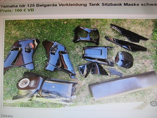

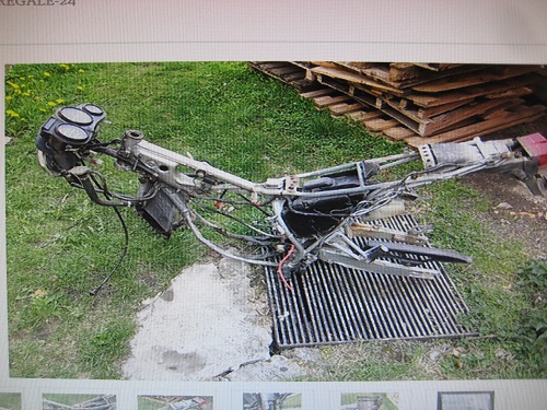

In Anbetracht der mageren Belgarda Angebote hab ich den Verkäufer meines ersten Konvolutes nochmals kontaktiert, und mir das zweite Fahrwerk von ihm, auch eine 3XE xxx mit Papieren BJ 95, den dazu gehörigen Lacksatz mit den Naca Ducts, sowie zwei Ersatz Laufräder in 17" sofort noch geordert.
