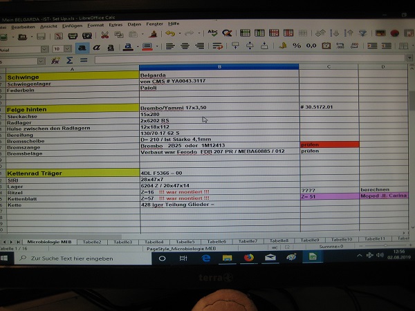

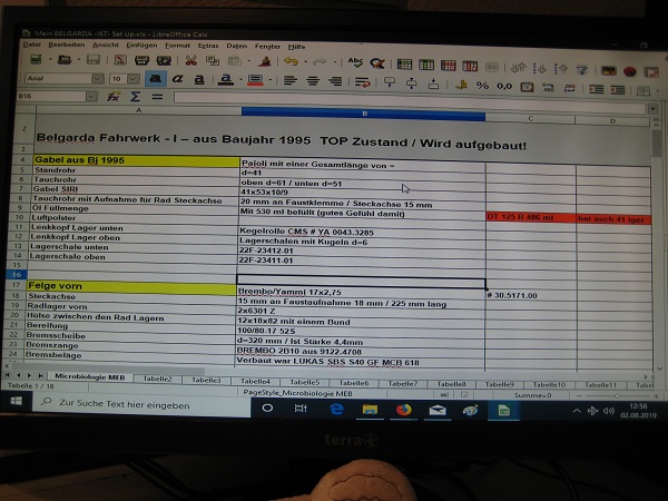

hier meine aktualisierte Liste "verbaute Teile an Belgarda 3XE.
Stand 31.06.2019
Liste aller verbauten Teile von Belgarda 3XE..

Re: Liste aller verbauten Teile von Belgarda 3XE..
Hey Belgarda Treiber,
dank fym und Schubsi kann der hp nu auch zippen und ZIP Dateien anhängen.
Daher ab heute meine "Belgarda 3XE ist Set Up" in neuer Form.
Danke und Gruß
Danke und Gruß
Hallo Belgarda Treiber,
hier zum Abschluß mein aktuelles "Diavolo Set Up" Stand 08.03.2020

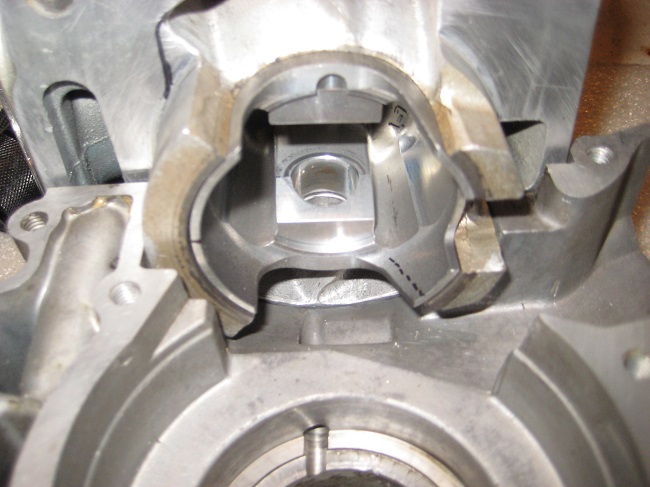

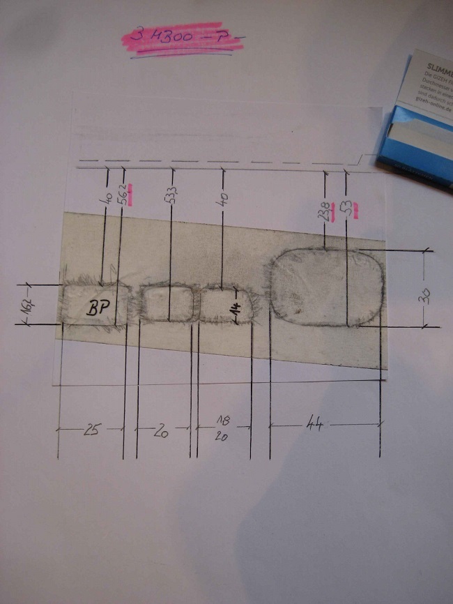

Folgende Fragen habe ich zu Deiner Doku/zu Deinem Projekt:
1.
Du hast die Steuerzeiten des Zylinders verändert (zwei zusätzliche Auslässe). Aus meiner Erinnerung stammen diese von Deiner Suzi. Hast Du zufällig, wie sagt man, ein sog. „Abrollschema“ vom überarbeiteten Zylinder? Weißt Du, was ich meine? Die 360 Grad Zylinderwandung auf Papier ausgerollt.
2.
Welche Anpassungen hast Du am Kolben vorgenommen. Ergeben sich diese zwangsläufig alle aus der Veränderung des Zylinders?

Du bist wahrscheinlich hauptberuflich in der Kunst des Motorradschraubens unterwegs?
1.
2.
grundsätzlich hab ich das Kanal Layout meines RGV Zylinders fast 1zu1 übernommen, aber zwei zusätzliche Auslässe hab ich nicht realisiert. Wenn du die letzten blau hinterlegten Zeilen in der Liste meinst, so ist das nur ein Hinweis auf den 34 PS SP Motor mit dem spez. Zylinder von Gilardoni. Aber so einen Zyli suche ich noch.
Die Zylinder Abwicklung von original Belgarda Zylinder im Werks Auslieferungsstand füge ich unten bei. Jedoch nicht die Abwicklung von meinen Ausführungsstand.
sorry, aber Werte geb ich keine an, da geht zu viel in die Hose wenn man nicht genau weiss was man macht. Nur so viel, der Kolben ist oben angefast und unten gekürzt und bearbeitet worden. Das sieht man aber alles gut wenn man den Zyli auf eine Gehäusehälfte steckt und sich die Übergänge der Kanäle zum Gehäuse betrachtet und die gewünschten Steuerzeiten berechnet und mit der Gradscheibe arbeitet. (siehe Foto)
