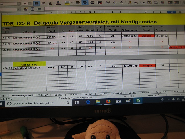

Hey TDR`ler,
hab die schrauberlose Zeit genutzt und einiges hinsichtlich der Belgarda Gaser Konfigurationen gefunden, in einer Liste zusammen gefasst und stelle sie der Allgeneinheit hier zur Verfügung.
Bei der grau hinterlegten Zeile #3 handelt es sich um die 29 PS Version einer Sachs XTC 125 mit Dellorto Gaser!!!
Falls jemand die mit ?? gekennzeichneten Spalten beantworten kann wäre ich um Rückantwort dankbar.
ACHTUNG!! Die in der Liste angegebenen Werte könnten passen, sind aber mit Vorbehalt zu verbauen und sollten auf dem normal üblichen Wege ausgetestet werden. ACHTUNG!!

Ich kann kaum glauben, dass es eine serienmäßige Version geben soll: Die 125er Sachs ZX und ZZ (Enduro und Funbike), die aus der selben Zeit stammen, sind berühmt-berüchtigt dafür, nach "Entfesselung" um ein vielfaches empfindlicher bezüglich Hitzetod zu sein als die TDR und DT. Im einzelnen mag es dem einen oder anderen erfahrenen Schrauber gelungen sein, dem 125er Triebwerk höhere Leistung zu entlocken, ohne den Motor kurz danach in den Himmel geschickt zu haben...die 29 PS Version einer Sachs XTC 125 mit Dellorto Gaser!!!
Auch die Angaben auf zweitakte.de habe ich gefunden ("offen" als Klammervermerk neben den 15 PS-Standard-Leistungsangabe), überzeugt mich aber nicht wirkich
Also nicht wundern, wenn es hierzu nirgends offizielle Datenquellen gibt.
Nur meine Meinung...

Hi Helmut,
zu Deiner Dell'Orto-Teileliste:
in der 15PS-Zeile würde ich unter Schwimmergewicht 11gr. eintragen
Diese Angabe deckt sich mit Angaben von @june aus diesem Forum und mit meinen Feststellungen in meinen Dell'Ortos.

Hey Norbert,gordlikler hat geschrieben: zu Deiner Dell'Orto-Teileliste:
falls der Gaser noch geöffnet ist wäre es sinnvoll die gepunzte Artikel Nummer zu erfahren.
Meine beiden Listen werden dieser Tage aktualisiert

Hey Schubsi,schubsi hat geschrieben:Ich kann kaum glauben, dass es eine serienmäßige Version geben soll: -==[Schubsi]==-die 29 PS Version einer Sachs XTC 125 mit Dellorto Gaser!!!
meinst du diesen Bericht von Zweitakte .de?
http://www.zweitakte.de/modelle/strasse ... C%2001.htm
Demnach muß es eine 28 PS Version gegeben haben.
Lediglich die HD Größe von 142 in meiner Liste ist mit Vorsicht zu betrachten!

Was der eine oder andere Schrauber mal "gtuned" hat und welche Leistungsangaben (***) er dazu veröffentlichte, ist das eine.Demnach muß es eine 28 PS Version gegeben haben.
Mein Statement steht: "Ich kann kaum glauben, dass es eine serienmäßige Version geben soll" (in Bezug auf ne Sachs mit 29PS)!
Betrachtet man den Aufwand, der für den SP-Motor (TZR Race-Version) betrieben wurde, kann man bei Leistung oberhalb von 30 PeSen aus 125 ccm nicht mehr von Serie reden. Sowas ist nicht mehr alltagstauglich, sowas ist ein Rennmotor, der kaum noch 5000 km durchhält...
Anekdote: Ein Arbeitskollege war stolz wie Otto, dass seine damalige Bandit auf nem "dahergelaufenen" Leistungsprüfstand (Roadshow Sonderaktion an der Spinnerbrücke) angeblich wegen des "Spochtauspuffs" (Slip-On) 15 PS mehr brachte als Serie. Meine Antwort: So ein "modifiziertes" (=gelogenes) Leistungsdiagramm kann ich Dir auch erstellen. Hab da spezielle Software für...
Re: Liste aller verbauten Teile von Belgarda 3XE..
Hey Schubsi,schubsi hat geschrieben: Ich kann kaum glauben, dass es eine serienmäßige 29 PS Version geben soll: -==[Schubsi]==-
muß es geben, denn ich hatte in irgend einem Forum eine Kopie vom Sachs Brief gesehen mit 21 KW Eintrag.
Ich finde der Aufwand war nicht groß, denn der SP Motor hat doch lediglich im Vergleich zum RR Motor zwei zusätzliche Auslasskanäle bekommen und drückte damit 34 PS auf der Rolle.schubsi hat geschrieben:Betrachtet man den Aufwand, der für den SP-Motor (TZR Race-Version) betrieben wurde, kann man bei Leistung oberhalb von 30 PeSen aus 125 ccm nicht mehr von Serie reden.
Ich denke das aus dem Belgarda Minarelli Motörchen standfeste 32-34 PS realisierbar sind, und mit nem YZ Zylinder bestimmt >36 PS mit entsprechend passender Abgasführung und ist dann immer noch kein Rennmotor. Wenn er dann auch noch 5-6TKM hält sind das für mich 3-4 Jahre Fahrspass.
Warum sollte ein Yammi Zylinder schwachbrüstiger sein als ein RGV Zylinder? Mein RGV Zylinder drückt z.B. standfeste 37 PS.
Das wird sich aber alles noch zeigen was am Motor machbar ist.

Hi Helmut...
Ist aber auch kein Wunder: Unendlich vielen TDR-Rittern ist es gelungen, ihren Motor hinzurichten, nur weil sie den 15-PS-Konus entfernten.
Andere treibens auf die Spitze und freuen sich nen Keks, dass der Motor doch so lange (5-6 Tkm) gehalten hat
Alles gut!
PS: Die "Kopie vom Sachs Brief gesehen mit 21 KW Eintrag" überzeugt mich nicht, kann ja ne Einzelabnahme gewesen sein aufgrund Gutachten, ich betone ja immer SERIE...
