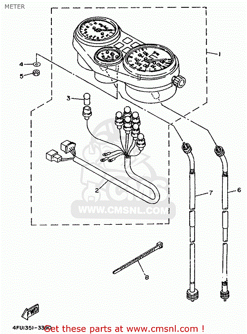

schubsi hat geschrieben: Die Anzeigen dürften wahrscheinlich nicht passen, Woodway fährt ne "DeltaBox"...
Moin Schubsi,
ich hatte zwar bislang noch kein Cockpit einer Deltabox auf meiner Werkelbank. Bin mir aber sicher, das Yamaha auf den umfangreichen Lagerbestand beim Verbau zurück greift.
Und wenn das Temp. Anzeige Instrument der Deltabox auch einen Einbau Durchmesser von 58 mm hat, warum sollte ein Belgarda Mess Instrument dann nicht passen?
Das sind bei der Deltabox keine echten Rundinstumente, die sind nur äußerlich so designed.
Ich schau mal, ob ich meinen alten Instrumentenkasten finde, dann spendier ich ein Foddo... :D
Re: Frage: Wie warm darf die TDR werden?
schubsi hat geschrieben: Ich schau mal, ob ich meinen alten Instrumentenkasten finde, dann spendier ich ein Foddo...
Das würde mich sehr interessieren, da ich immer noch der Meinung bin das es normale Rundinstrumente sind.
Sonderbar ist nur, die sind nicht einzeln in der ET Liste gelistet? (siehe Anhang)

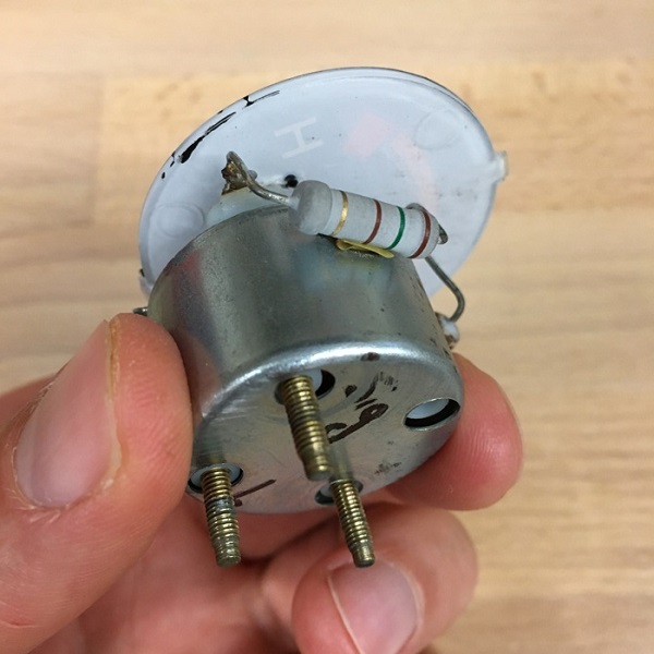

empfehle ich Dir als ersten Schritt anstatt dem Sensor einen Festwiderstand zu verbauen.
Ich bin bei meiner mit 47Ohm spazierengefahren, wenn der Sensor einen Schuss hat dann
hast Du mit dem Festwiderstand eine absolut konstante Kühlmittelanzeige, wie angenagelt.
Dann lohnt sich der Sensortausch.

Einen ersten optischne Eindruck bekommst Du, wenn Du Harry's Beitrag bezüglich Temp-Anzeige nochmal genau anschaust. Da ist das Temp-Instrument aus mehreren Perspektiven abgebildet: Die Tempanzeige hat zwar auch eine "Dose", die ist aber kleiner und schützt nur die Wicklungen. Die Anzeigetafel mit der Skala ist wesentlich größer als die "Dose", die komplette Instrumenteneinheit ist ein hohler Körper, in den die Anzeigen eingebaut werden, frontal verschlossen wird dieser Hohlkörper durch ein "Imitat"-Deckel, der die Instrumente nach außen wie Rund-Instrumente aussehen lässt, das ist aber eine optische Täuschung! ;)
Sicherlich könnte man mit viel Bastelei auch ein Rundinstrument wie Deines einpfriemeln, da gehört aber schon einiges Können dazu...

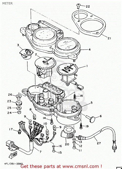

- hat das Anzeige Gerät (siehe Foto 2 Harry) keine Glasabdeckung?
- sind die Glasabdeckungen bei Deltaboxen für KMh/Temp/DRZ oben am Instrumententräger feste verbaut?
- wie wird das Anzeige Gerät in den Instrumententräger montiert?
- Ist die Ausführung und Montage der Anzeigen wie bei der TZR? (siehe Foto 1)
Falls dem so ist, bitte als erledigt betrachten, da dann alles verstanden ist, und ich ja ein Belgarda Mään, mit anderem Cockpit bin.
Ja, das trifft es einigermaßen, wobei die Anzeigen der TZR elektronisch sind und bei der Deltabox mechanisch (DZM und Tacho mittels Welle angetrieben)...

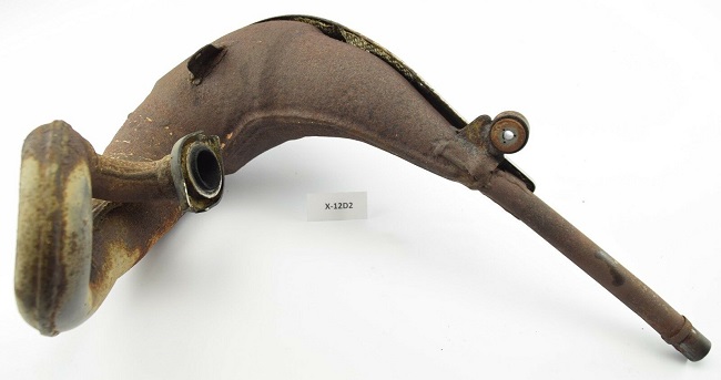

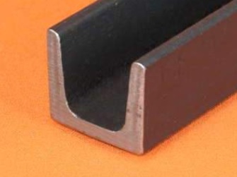

suzi0177 hat geschrieben:Aber ich meinte hier wirklich den aus gepresstem Stahlblech hergestellten Krümmer Befestigungsflansch (siehe Foto) der sich im Übrigen sehr leicht bei unsachgemäßer Montage verformt.
Wenn du hier das U-Profil vom Krümmerflansch mit Temp. Silikon ausfüllst, alles gut entfettet hast,und dann sauber und unverkanntet verbaust, dann ist der Zylinder > Puff Anschluß dicht.
Zwar offtopic, aber ich kanns nicht lassen (sorry), aber das Problem wurde ja vom TE (woodway) hier auch angesprochen...
U-Profil, was ich darunter verstehe
Ich sehe "sowas wie ein U-Profil" an meinem Auspuff (orig 5AN) nicht...
Nachtrag: Hab noch mal ~ 15 mal durchgelesen, Du meinst, ich soll den Innenraum des Befestigungsflanschs mit Silikon einschmaddern? Das nützt meines Erachtens nix, wenn an der Nahtstelle so ein hoher Druck herrscht, dass sogar die Dichtungsringe aus Metall nachgeben...

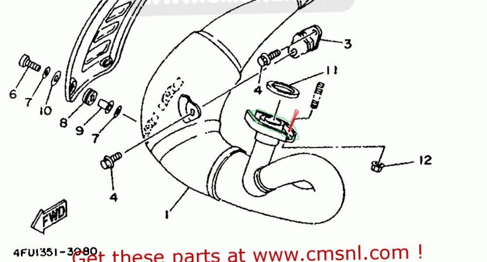

schubsi hat geschrieben:Ich sehe "sowas wie ein U-Profil" an meinem Auspuff (orig 5AN) nicht...
Hey,
der Auspuff Befestigungsflansch der 5AN ist nach meinen Unterlagen auch ein kalt gepresstes Formteil im Format U-Profil (siehe Foto) wie an meinen Belgardas.
Wenn du hier den Innenraum des Flansches (siehe roten Marker) mit Silikon befüllst, den Puff dann sauber verbaust mit neuer AP Dichtung und dann noch den Befestigungsflansch sauber montierst und von außen (siehe grünen Marker) das rausgequollene Silikon verschmierst und aushärten lässt, dann is der Puff dicht.
schubsi hat geschrieben: Ich habe letzte Woche in einem UK-Shop Dichtungen gesehen, die haben einen Materialmix....
Wenn gefunden, bitte mitteilen. Vielleicht ist das ja noch besser als meine Dichtlösung mit 2 Kupferdichtringen im Zylinder Auslass!

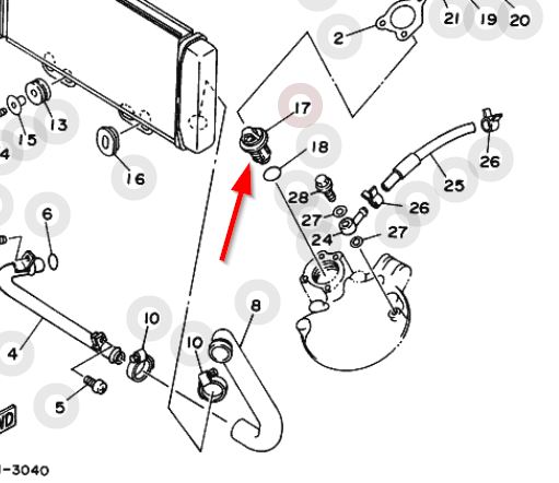

...dat Teil hier unten isches doch oder?
Wäre im OEM-Shop drinne für knappe 22€. Wenn ich nichts verwechsle würde ich doch eher das Teil zuerst tauschen, bevor ich vorne alles auseinandernehme.
Schlimmstenfalls hätte ich unnötig ein Neuteil verbaut....

woodway hat geschrieben:...dat Teil hier unten isches doch oder?
Also die Idee, den Thermostat zu tauschen, finde ich gar nicht schlecht, trotzdem vorher noch mal die Rückfrage: Verändert sich die Anzeige ganz gemächlich oder ruckartig? Letzteres wäre eher ein Indiz für ein defektes Anzeigeinstrument.
