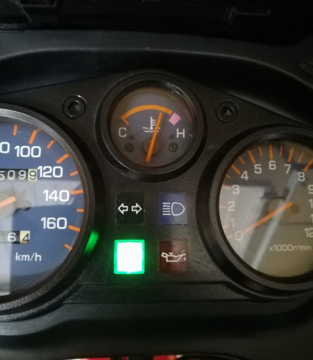

Das Seltsame ist ja, dass die Anzeige bis vor einem Monat nie wirklich über die Mittelstellung hinausging. Und da war es noch um einiges wärmer.
Bin heute mal ne halbe Stunde gefahren, abwechselnd Gashahn auf (nach Warmfahren) und bis zum nächsten Ort mit Volldampf, dann gemächlich mit 50 und 30 durchs Kaff.
Hab ein Bild der Anzeige angehängt, nach Rückkehr in die Garage..
Also sollte ich wohl als erstes mal das Kühlmittel tauschen oder? Kann jemand erklären, wie genau das gemacht wird und welches Mittel geeignet ist?
Danke schonmal :)
Anzeige
Anzeige
Life is more than just egoism
Re: Frage: Wie warm darf die TDR werden?
woodway hat geschrieben: bis zum nächsten Ort mit Volldampf, dann gemächlich mit 50 und 30 durchs Kaff.
Hey woodway,
bei deiner oben beschriebenen gestrigen Fahrweise hast du sicherlich so um die 60 - 65 Grad Wassertemperatur bei Ankunft Garage gehabt, und dein Instrument hätte Mitte anzeigen müssen.
Ein Indiz für mich auf fehlerhafte Anzeige oder Temp. Fühler.
Moins!
@woodway
Hast Du Dir schon ein "Bucheli" zugelegt? Da sind ne Menge Tipps drin, wie man Fehler zumindest gut einkreisen kann, u. a. die Kühlmitteltemp-Anzeige. Das hilft bei der Werkstattbeauftragung ungemein.
Jemand - sorry, keine Zeit zum Recherchieren - hat das hier im Forum auch mal durchgemessen und dokumentiert, wenn ich mich recht erinnere...
So statisch wie die Anzeige in modernen PKW ist die der TDR nicht, eher eine Entscheidungshilfe, ab wann man mal ein bissl höher drehen darf. Temp-Schwankungen sind mMn nicht schlimm, nur wenn der Zeiger gänzlich in den roten Bereich zeigt, sollte man nicht weiterfahren!

Ich bin heute nochmal gefahren. Die Nadel ging bei der Fahrt mit ca. 4500rpm mal links von der Mitte, mal rechts. Ab und zu auch mal straight Mitte.
Wie ich schon andeutete: Die Anzeige ist üblicherweise nicht so statisch wie bei einem modernen PKW o. ä., die darf sich bewegen. Schwankungen gibts eigentlich nur, wenn der Thermostat sehr gemächlich arbeitet (evtl. altersschwach), je nach thermischem Zustand des Kopfes soll er den Kühlmittelstrom ermöglichen oder einschränken. Vilelleicht hakelt er jetzt ein wenig, nachdem die kleine nun wieder häufiger bewegt wurde. Ich erkenne vorerst nichts dramatisches, erst wenns blubbert und köchelt und die Anzeige gen ROT zeigt.
Mich wundert es eben, dass bevor ich sie zum Ölwechsel in die vertragswerkstatt gebracht hatte, mir kein komisches verhalten der Nadel aufgefallen wäre..
Wenn die nur das "Getriebeöl" gewechselt haben, mussten die an das Kühlsystem nicht ran...

Beiträge: 136
Servus,
ich hab mir das Thema Kühlmitteltemperaturanzeige relativ genau angeschaut,
hier der Link dazu:
http://tdr125.rhymez.net/viewtopic.php?f=14&t=15123
Mein Aggregat ist (zum Glück) kerngesund, dadurch bin ich schnell
auf den Sensor und die Anzeige gestoßen.
Vorher hatte ich noch die Motoroberflächentemperatur am Kopf und Zylinder
mit meinem IR Thermometer gemessen, das war vollkommen ok.
Meine alte, verbaute Anzeige hatte die Dämpfung verloren.
Ein gutes, gebrauchtes Instrument in Kombination mit einem neuen Sensor
hat bei mir das Gezappel der Nadel bzw. den Ausschlag bis fast in den roten
Bereich dauerhaft gelöst.
