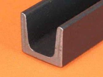

U-Profil, was ich darunter verstehe
Ich sehe "sowas wie ein U-Profil" an meinem Auspuff (orig 5AN) nicht...
Nachtrag: Hab noch mal ~ 15 mal durchgelesen, Du meinst, ich soll den Innenraum des Befestigungsflanschs mit Silikon einschmaddern? Das nützt meines Erachtens nix, wenn an der Nahtstelle so ein hoher Druck herrscht, dass sogar die Dichtungsringe aus Metall nachgeben...

der Auspuff Befestigungsflansch der 5AN ist nach meinen Unterlagen auch ein kalt gepresstes Formteil im Format U-Profil (siehe Foto) wie an meinen Belgardas.
Wenn du hier den Innenraum des Flansches (siehe roten Marker) mit Silikon befüllst, den Puff dann sauber verbaust mit neuer AP Dichtung und dann noch den Befestigungsflansch sauber montierst und von außen (siehe grünen Marker) das rausgequollene Silikon verschmierst und aushärten lässt, dann is der Puff dicht.
