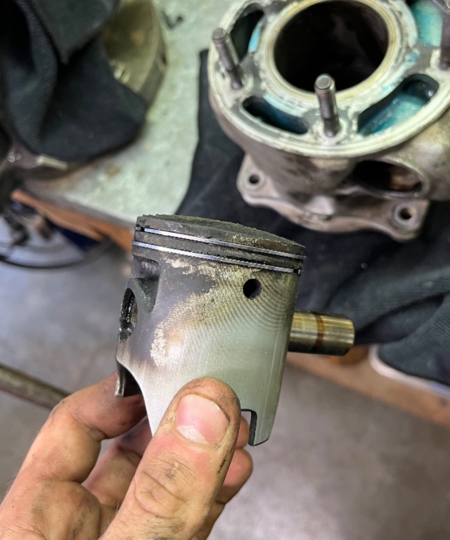

Moin an alle,
Meine Belgarda benötigt nun einen neuen Kolben nach geschätzten 38.000 km (6 Bar Kompression und dementsprechende Leistung). Hat jemand Erfahrung mit den verschiedenen Herstellern bzw. Passen überhaupt die „normalen“ Kolben der DT (ebenfalls 3mb00 Zylinder)?
Ich freue mich über eure Antworten und Erfahrungen.
Mit freundlichen Grüßen
Bennet Wandrowsky
Bennet Wandrowsky

Grundsätzlich empfehle ich Schmiedekolben der Marke Wössner, die sind in der Regel recht ordentlich.
Bei billigen Kolben (Meteor und Konsorten) kann es schon häufiger mal vorkommen, dass diese ihr Maß nicht halten. Wenn man unbedingt "sowas" verwenden will, sollte man schon über ein Bügelmessgerät verfügen (und dessen Nutzung beherrschen), um den Kolben vor dem Einbau zu vermessen, nicht dass es ein böses Erwachen gibt.
Du solltest vielleicht auch wissen, ob Dein Motor bereits überarbeitet wurde, sprich aufgebohrt und Übermaßkolben verbaut. Motorenbauer können mit ihren Messgeräten auch feststellen, ob man einfach nur nen neuen Kolben benötigt oder ob der Zylinder nachgearbeitet werden muss...
Für einen 3MB00 benötigst Du einen "domed" Kolben, dessen Kobenboden gewölbt ist, ein Flat-Top ist nur was für Nikasil, die in der Regel einen kleineren Brennraum haben...
Reicht Dir das?
Nachtrag:
Du solltest vielleicht in Erwägung ziehen, ein komplettes ZylinderKit zu erwerben. Gibts ab und an bei Kleinanzeigen im Austausch gegen Deinen alten Zylinder. Dort kann man auch den eigenen Zylinder aufarbeiten lassen (wenn Du den gerne behalten möchtest) und einen dazu passenden Kolben erwerben. Wenn das nach 38 Tkm noch der erste Motor ist, wird das wohl nix mit einfach nur mal schnell Kolben tauschen. Das kann man normalerweise nur bei Nikasil machen, diese Zylinder verschleißen weniger als die 3MB00.
Reicht Dir das?
Nachtrag:
Re: Yamaha Tdr 125 Belgarda 3sh Bj. 91
die Frage ist ja warum hat dein Motor so wenig Kompression. Dafür kann es mehrere Gründe geben angefangen damit, dass die Membran nicht mehr dicht, über eine kaputte Zylinderfußichtung oder Kurbelwellendichtringe ( hier kann jeweils das gemisch beim Vorkomprimieren entweichen) weiter geht es mit verschlissenen Kolbenringen, einem defekten Zylinder oder eine kaputten Kopfdichtung.
Wenn du den Kolben tauschst sind natürlich auch neue Kolbenringe und ein zumindest die Fußdichtung notwendig es wäre aber ärgerlich wenn du dann immer noch Probleme hast.

Moin, erstmal danke für eure Antworten. Ich habe jetzt den Zylinder bei ehemals Ölfuß hohnen lassen und den passenden Wössner Kolben bestellt. Ich denke nächste Woche wird sie wieder laufen.
Die Übeltäter waren übrigens die Kolbenringe, weshalb sie kaum noch Kompression hatte. Ist aber nach so vielen Kilometern auch normaler Verschleiß meiner Meinung nach.
Dichtungen am Zylinder kommen natürlich alle neu, wie auch an der Powerwalze.
