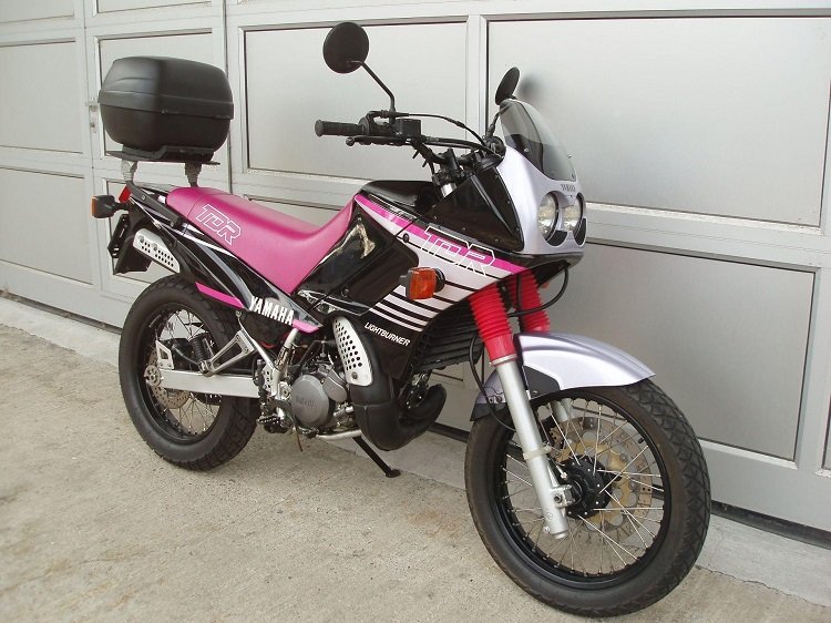

Hey Norbert,gordlikler hat geschrieben: 19. April 2022, 16:07 sollte jemand zufällig einen Gepäckträger für eine 3 SH verkaufen ...
mir is ne 3XE mit einem halben Gepäckträger zufällig zugelaufen.
Mit einem abgekantetem Alu Lochblech könnte man sich hieraus einen schönen Heckträger baschteln.
Verkaufe ihn zwar nicht aber würde ihn tauschen gegen die beiden Heck Griffe die normal an der 3SH /3XE dort montiert sind.
- Muster TRäger & Top Case
- J110487-YAMAHA-TDR-125-LC.jpg (98.37 KiB) 124984 mal betrachtet
- halber TRäger
- 3 3XE.jpg (103.56 KiB) 124984 mal betrachtet

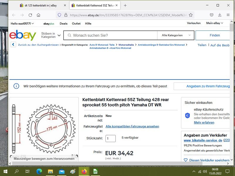

Moin, ich wollte fragen ob jemand weiß was man für ein Kettenrad hinten fahren kann. Ich bin mir nämlich nicht ganz sicher ob eins vor einer dt 125 passen würde aufgrund der Nabe. Außerdem suche ich noch ein pinken Sitzbankbezug.
Mit freundlichen Grüßen
Bennet Wandrowsky
Bennet Wandrowsky
Re: Yamaha Tdr 125 Belgarda 3sh Bj. 91
Hey,
das Kettenblatt der DT passt, falls du die originale Belgarda Felge fährst.
Sicherheitshalber deine Kettenblatt Maße mit Angeboten vergleichen.
