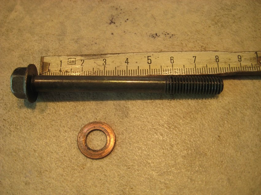

Fange mit dem Ölwechsel an: Schraube rausdrehen, ging schon relativ schwer, aber nichts bei gedacht (Vorbesitzer oder Werkstatt evtl. schonmal zu gut gemeint beim Festdrehen).
Öl rauslaufen lassen, alles sauber gemacht, Schraube wieder eingedreht.
Drehmomentschlüssel erstmal auf 10 NM gestellt, nach paar mal ansetzen denke ich mir, warum meldet der Drehmomentschlüssel sich noch nicht, 10 NM sind ja nicht viel.
Also begonnen Schraube wieder rauszudrehen, hatte dann die komplette Schraube in der Hand, aber direkt wo das Gewinde beginnt hat sie sich begonnen abzudrehen.
Gewinde am Motor scheint in Ordnung zu sein, hab mit einer Inspektionskamera reingeguckt so weit es ging reingeguckt. Auch kein Riss im Gehäuse. Hoffe das ich Glück habe und es mit einer neuen Schraube getan ist.
Weiß jemand die Maße der Schraube? Habe schon im Netz geguckt, aber weder Louis noch Polo hat was passendes. Der Yamahahändler in der Nahe existiert nicht mehr.

Ölablassschraube = M8x80 + Dichtring

Danke für die schnelle Antwort :headbang:
Schonmal eine verzinkte Standard Schraube aus dem Baumarkt genommen oder ist die von Yamaha in irgendeiner Form speziell?
Re: TDR 125 5AN während fahrt ausgegangen -> geht nicht mehr an
nö, is ne normale 8.8 er Schraube, allerdings mit Flansch wegen dem Cu oder AL Dichtring

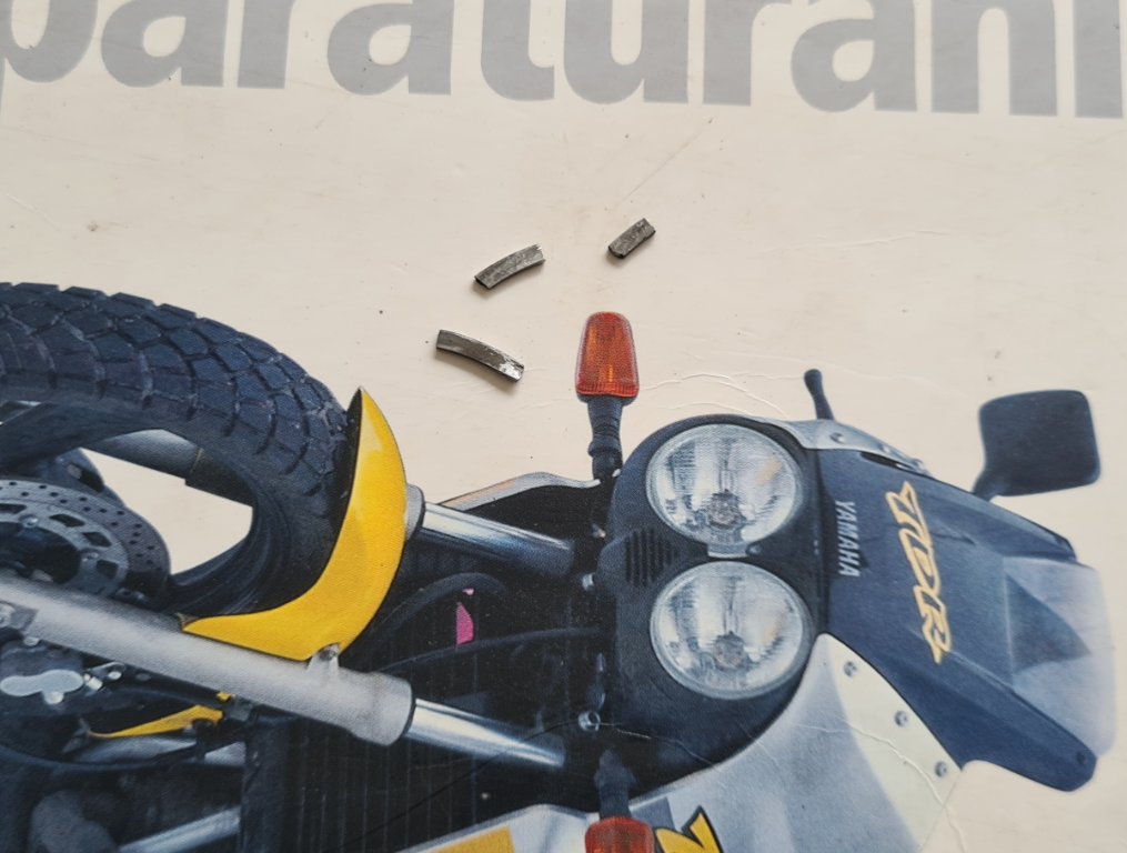

Hat leider nichts geholfen. Also Krümmer demontiert und mir ist schon das entgegen gekommen:
Kolbenring gebrochen :cry:

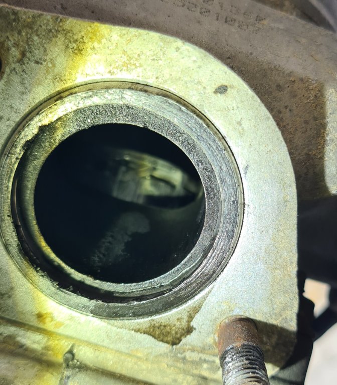

Im Inneren sieht es so aus (bekomme leider kein besseres Bild hin):
Ich denke, dass es nur mit einem Kolben nicht getan ist, kann im zusammengebauten Zustand nicht sehen ob Riefen vorhanden sind, aber wie der Rest vom Ring sich im Kolben eingearbeitet hat, gehe ich stark davon aus. Würde nach aktuellem Stand zu einem Zylinderkit greifen und einen "einfachen" tausch machen.
Was meinen die Experten hier dazu? Wie bekomme ich die TDR für wenig Geld wieder zum laufen. Welches Kit würdet ihr kaufen? Oder würdet ihr andees vorgehen?
Ja wenn du schon Stücke vom Kolbenring im Auslass hast werden die sicher auch Spuren am Zylinder, Kolben und vielleicht am Kopf hinterlassen haben. Zylinderkit's gibt es nur Original oder von Athena.
Originalteile ggf. mit einem Schmiedekolben wäre auf jeden Fall die hochwertigere Lösung aber auch deutlich teurer. Ein Athena kit funktioniert aber auch, vom 170ccm-Satz rate ich allerdings ab, den vernünftig zum Laufen zu bringen erfordert viel Änderungs- und Einstellarbeiten außerdem ist er einfach nicht legal.
Das Angebot bei Kleinanzeigen ist im Austausch mit Deinem alten Zylinder, Du hast aber nen 4FU und keinen 3MB, wenn ich nicht irre.
Die Amazon-Nummer ist ja wirklich merkwürdig: 3BN ist die Bezeichnung der UR-DT125, hab noch nie nen Zylinder gesehen, der so bezeichnet ist. Lässt man sich die Bewertungen übersetzen, kommt schlimmes zu Tage. Die Qualität der Fertigung scheint unterirdisch zu sein, was nicht heißt, dass man dieses Kit nicht zum Laufen bekommt. Ist halt billig...
Bei den Maßen bin ich unsicher, das könnte aber hinhauen. (0,4mm Kolbenspiel)
Meine Empfehlung: Die ganz billige Amazon-Nummer taugt mMn gar nicht. Beim Motorenbauer könnte man mal nachfragen, wie es mit nem 4FU-Austauschmotor ausschaut. Vielleicht gibts ein Angebot, wobei ich weiß, dass Nikasil beschichten recht aufwändig und nicht billig ist...
Mit ganz wenig Geld kommst Du nur hin, wenn Du nen langen Atem hast und zufällig ein Schnäppchen findest. Ich würde weiterhin Nikasil bevorzugen, denn wenn nicht zufällig ein Kolbenring bricht, überleben die Zylinder mehrere Kolben und laufen fast ewig einwandfrei.
Wichtig immer: Im 23-PS-Modus fällt so oder so erhöhter mechanischer Verschleiß an, selbst wenn man die Leistung nicht bis zum K*tzen abruft. Richtig stabil und lange läuft der Motor nur mit Drosselkonus (und das will keiner, schon klar ;-)). Egal wie, richtig billig kommst Du nie davon...
