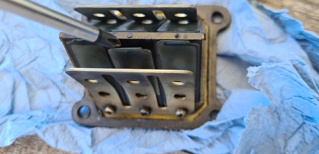

Meine persönliche Meinung: Ja, macht es, denn die Blechplättchen sind zwar langlebig und zuverlässig, aber eben doch nicht so schnell und flexibel wie GFK.
Ich bevorzuge die Doppelklappen von Boyesen, für die TDR (und DT125) passende dürften IMHO die BOY666 sein, aber bitte noch mal prüfen, ist schon lange her...

Gibts die GFK Membrane nich irgendwo zu kaufen? Vielleicht hast du einen Link paratschubsi hat geschrieben: 27. Juni 2022, 11:51 #macht es Sinn die Membrane zu ersetzen?

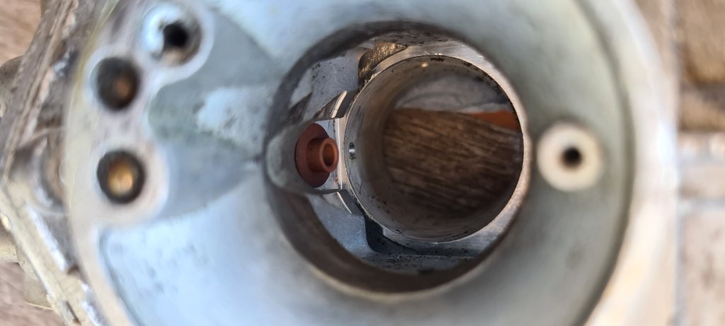

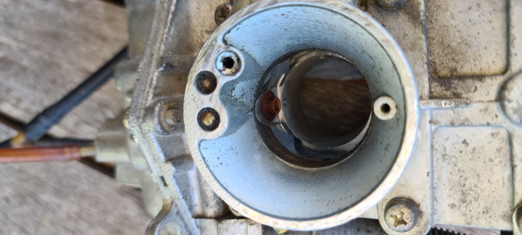

Habe nun den Vergaser ausgebaut, sind wie schon gedacht, kleine Schaumstoffpartikel zu sehen.

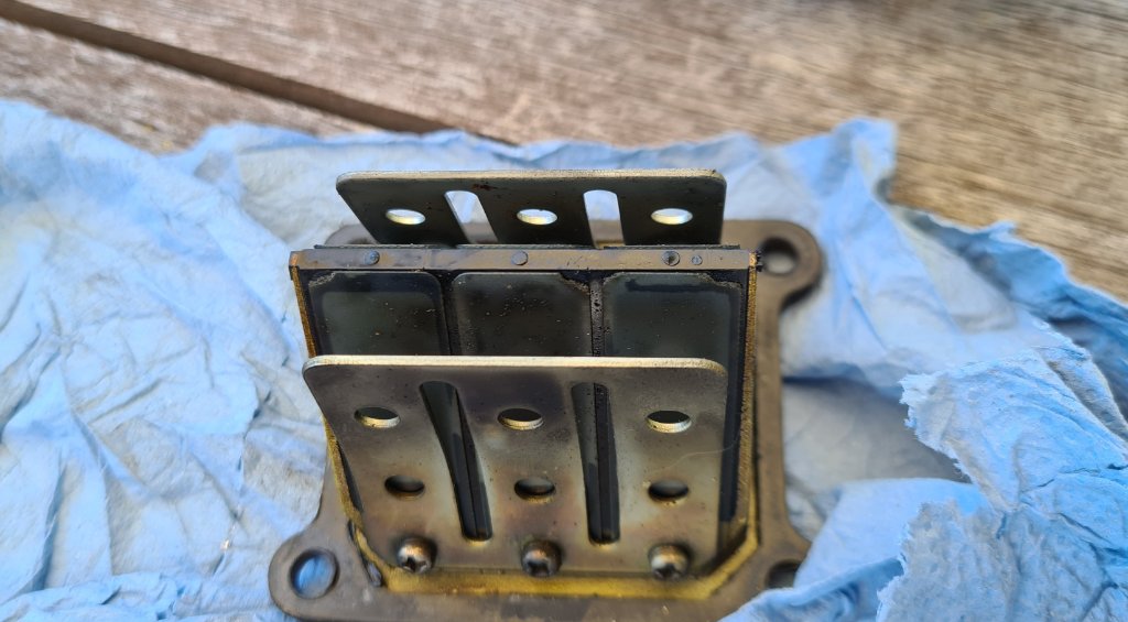

Außerdem habe ich dann mal die Membrane ausgebaut, Original sollten diese doch aus Metall sein oder? Sieht eher wie GFK aus, wurden also wohl schonmal getauscht. Außerdem sind Ecken abgebrochen. Habe jetzt mal welche aus Carbon bestellt. Sind 1. Erheblich schneller da, 2. kosten die nur 1/3.

Bei deinen bereits gekauften Carbon Plättchen nur darauf achten...
- Materialstärke, dürfen nicht viel dünner sein als das Original
- dünn is für Midrange, dick für hohe Drehzahlen
- und das sie nach Montage sauber schließen

So mal ein Update.
Im nachhinein habe ich einige Teile ersetzt, die noch funktionsfähig waren, aber die TDR läuft wieder.
Es lag also wirklich an dem aufgelösten Luftfilter und dem daraus resultierenden verdeckten/verstopften Vergaser.

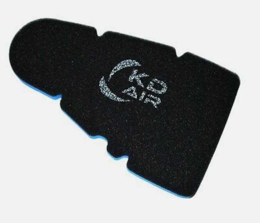

Foto vom Spocht-LuFi?
Auch dieser muss geölt werden, dafür gibts sogar spezielles (klebriges) LuFi-Öl...

Habe von allen Sachen Bilder gemacht, aber nicht vom Filter.
Sieht aus wie dieser hier, nur das der Hersteller kleiner aufgedruckt ist, weiß aber gerade nicht mehr obs auch KD Air war: Aber definitiv 2 Schichtig, oben dunkel unten blau.
Habe das Luftfilteröl von meinem K&N Luftfilter fürs Auto verwendet.

#Sportluftfilter. Habe hier und auch in DT Foren gelesen, das man dann bei der Vergasereinstellung aufpassen sollte.
Die originalen von Yamaha (oder auch Aftermarket) sind einfache Schaumstoffe, die aber in der Regel eingeölt geliefert wurden. Die moderneren 2-schichtigen "Spocht-LuFi" sind in der Regel trocken !!!
#Habe das Luftfilteröl von meinem K&N Luftfilter fürs Auto verwendet.
Der PKW-K&N dürfte vermutlich ein Baumwollfilter sein? Dessen Filteröl ist wahrscheinlich* suboptimal, aber lieber "sowas" drauf als furz-trocken ...
*Hab selbst nen DNA-Baumwollfilter und dessen Öl ist deutlich weniger klebrig als das, welches ich für den TwinAir verwende, das wahr - glaube ich - Motul vom Götz (verdammt lang her), bin mir aber nicht sicher, so ne Dose hält ja ewig...

Keine Ahnung, wie gut Du nun den Vergaser gereinigt hast... Wenn da was vergessen wurde, kann das immer noch Einfluss auf das Gemisch nehmen.
Wenns nur um die Verwendung des "Schocht-LuFi" geht, noch mal: die meisten haben den einfach furz-trocken eingebaut und dadurch ein zu mageres Gemisch provoziert. Mit ordentlichem Filteröl drauf (@fym: die Variante mit 2T-Öl kenne/kannte ich noch nicht) ist der Filter wieder weniger leicht durchlässig - so wie das original - und dann passt das vom Verhältnis her wieder einigermaßen. Der Unterschied zwischen geöltem Spocht-LuFi und geöltem Standard ist nur marginal, das ÖL ist IMHO der ausschlaggebende Punkt was die effektive Filterung (und somit mehr Widerstand für die angesaugte Luft) angeht. Der trockene LuFi verhindert lediglich, dass Kieselsteine und gebrechliche ältere Damen im Ansaugtrichter landen...
