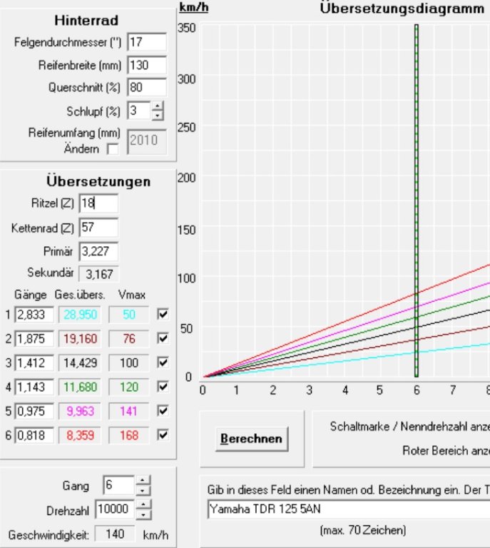

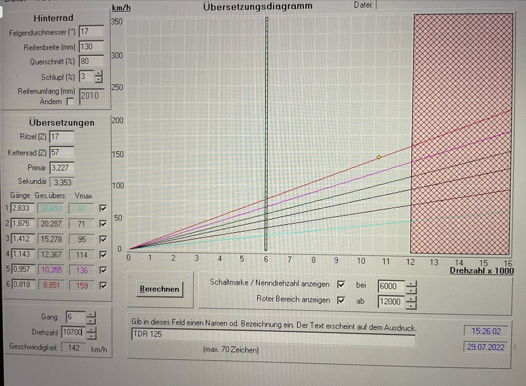

# Mit welchem Kettenblatt hast du denn die 143 Vmax erreicht???
Mit Geardata berechnet
Ähm, moment:
# Vor dem Fresser hatte ich ein 17 Ritzel montiert und den Schnorchel entfernt
Screenshot gelöscht, das von Axel weiter unten passt...
Ohne Schnorchel = Gemisch zu mager = Fresser vorprogrammiert...
18er Ritzel?
Ich meine, fürs 17er wirds schon eng, ein 18er dürfte da nicht reinpassen. Vertan - oder bin ich grad auf dem Holzweg?

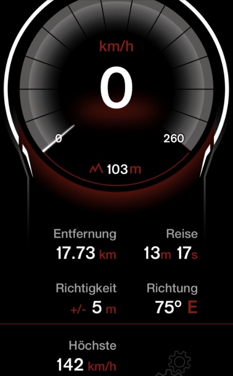

die Geschwindigkeit habe ich mit einer App gestoppt, zuvor waren 140 mit einem 18 Ritzel bei optimalen Bedingungen sowie eingezogenen Kopf mehrfach möglich, dabei habe ich nie mehr als 9.500 Upm gesehen.
Mit dem 17 Ritzel habe ich nur diese eine Fahrt gemacht und nicht auf den Drehzahlmesser geachtet, wahrscheinlich 10.600 Upm 6CF3EE4B-57B3-47BF-A149-D5F2D8D77DB7.jpeg[/attachment]dann war die Fahrt halt schnell vorbei 😂
Gruß Axel

PS: Irgendwas stimmt mit euren 17/57 und 18/57 Gear Data Tabellen nicht. Ich guck mir das Morgen mal an.

# PS: Irgendwas stimmt mit euren 17/57 und 18/57 Gear Data Tabellen nicht
Da hast Du aber sowas von Recht, Fehler lag bei mir, die Primärübersetzung war falsch, daher falsche Endgeschwindigkeit!
Ich korrigiere das noch...

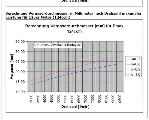

Ich denke ernsthaft darüber nach, ob der TM28SS ausreichend konfigurierbar ist für eine Mehrleistung dieser Größenordnung. Bei erreichten 140 km/h (mehrfach = kein Zufall) schätze ich die aufgebrachte Nennleistung auf ca. 28-30 PS, wenn ich mich grob an dieser Berechnung orientiere:
Das war eine eigene Berechnung anhand von "Norberts Formel", wieviel Leistung man bräuchte, um auf Kommando eine bestimmte Vmax zu erreichen ... Das dürfte dann ungefähr der von Athena versprochenen Radleistung entsprechen.
So richtig "auf Kommando" schafft der Motor es wahrscheinlich nicht, auf der BAB (nur dort sind diese Geschwindigkeiten erlaubt) herrscht immer ein wenig "Zugluft" wenn man mit anderen Fahrzeugen in die selbe Richtung fährt, sodass dann auch die kurzfristig gemessenen 143 realistisch wären.
Eigentlich müsste man doch für diesen Motor nen größeren Gaser nehmen, oder?

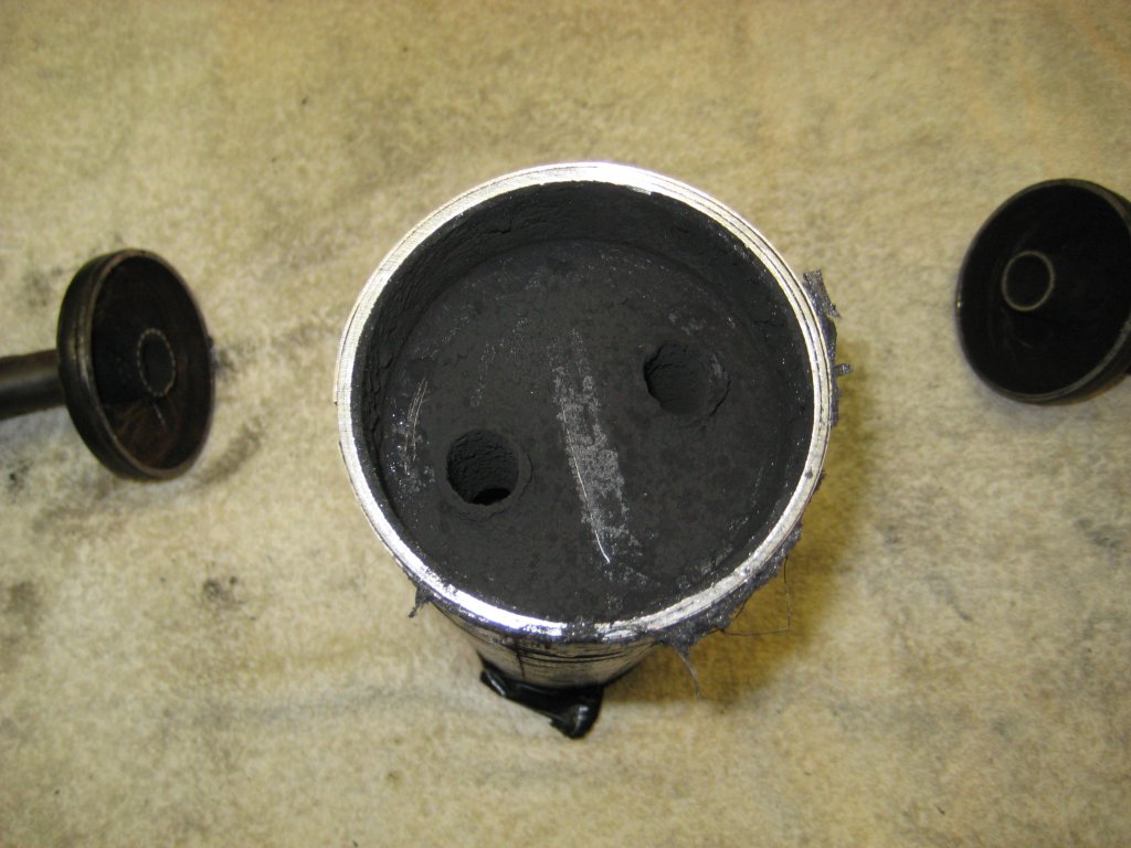

Hattest du meine Bilder schon gesichtet? Vergaser zu mager -> Motorschaden

Der Kolben (Athena also Wössner beim 170 Kit) der der gefressen hat, ist der gleiche Kolben der durch die Powerwalze einen Kratzer abbekommen hatte, also der erste vom Athena Set den ich zwischendurch mal gezeigt hatte.
Vermessen hatte ich den nicht, weil er gerade mal 5.000 Kilometer runter hatte, mir viel aber auf das er sich sehr leicht in den Zylinder einfädeln ließ.

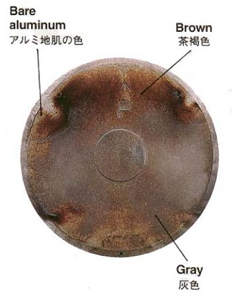

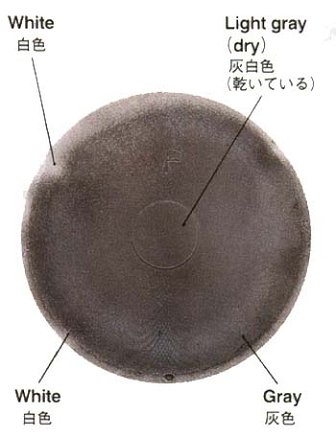

- der von Axel gezeigte Schadens Kolben ist relativ neu und hat niemals 5000 km auf dem Buckel. In dem besagten Fall vielleicht zu früh das Vollgas Prozedere durchgeführt?

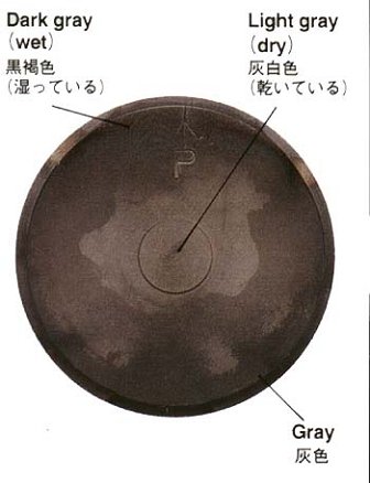

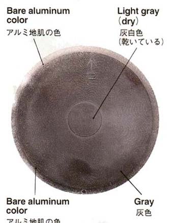

- füge deshalb mal ein paar Kolben Flammbilder an. Finde leider meine Kolbenbilder nicht mehr aus meiner Sammlung. Die wären aussagekräftiger, weil mit Vermerk der jeweils gefahrenen EGT und der Laufleistung in km.

Zum Gaser
- mit nem 28ger Gaser müßte das Axel Vorhaben auch bei 170 ccm noch gerade so hinhauen, denn die TDR Belgarda leistet ja 30 PS mit nem 28 er Dello mit einem 125 ccm Zyli.
Obwohl hier ein 32 ger die bessere Wahl wäre. (siehe Anlage) Aber bedenke: größer heißt nicht gleich mehr PS, denn du veränderst gleich wieder viele wichtige Faktoren, die einfach zusammen harmonieren müssen, wie saugen, pumpen und Srömungsgeschwindigkeit. Und ohne Nacharbeit am Membrantrakt bringt dat net viel.

Im Anhang noch die Kolbenbilder und Info zu Gaser
Kolben neu keine 100 km gefahrn
Gaser Berechnung
Gaser Berechnung
Berechnung Gaser.jpg (45.48 KiB) 11654 mal betrachtet
zu mager EGT > 670
zu mager EGT > 670
mager mit leichten Deto Spuren ca 650
ideales Flammbild
ideales Flammbild
