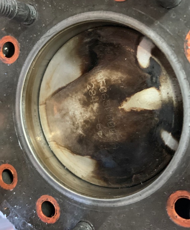

ich habe nach dem Umbau vier mal das Kerzenbild nach kurzen Vollgasfahren geprüft, es war immer Rehbraun.
Dann habe ich mich mehr getraut und bin 10 km Vollgas auf der Autobahn gefahren, nach der Navigation war die gespeicherte Höchstgeschwindigkeit 143 km/h.
Dann wieder Kerzenbild geprüft und es war Rehbraun, aber der Krümmer war innen fast weiß.

Mein erstes Statement hierzu:Axel1960 hat geschrieben: 27. Juli 2022, 09:18 10 km Vollgas auf der Autobahn gefahren, wieder Kerzenbild geprüft und es war Rehbraun, aber der Krümmer war innen fast weiß.
heutiger Sprit gibt keine sauberen Aussagen zur Verbrennung beim Kerzenbild mehr her.
Aber ich würde mal sagen, du hast nach 10 km Vollgas Fahrt ne saubere Gaser Abstimmung gefunden.
Aber bei einem weissen Krümmer würde ich sicherheitshalber noch den Kopf ziehen und mir das Flammbild auf´m Kolben anschauen, und/oder die EGT zusätzlich noch messen.

Hey Axel,
wenn das Bild deinem Kolbenboden nach 10 km Vollgas und nach Kerzenstop entspricht (trocken,schönes Flammbild und keinerlei Detospuren), dann sag ich nur chapeau
Hascht ein gutes Gaser Set Up gefunden. Das passt auch noch wenns draussen ein paar Grad kühler ist!

Das ist definitiv mein Kolbenboden Bild nach 10 Kilometer Vollgas.
Das weiß ich deshalb so genau weil ich dann bei 140 einen Kolbenfresser hatte und der Motor fest war.

der Kolben vom ersten Bild hat nie und nimmer eine EGT von 650 Grad gesehen.Das ist das Resultat eines Nika Abplatzers (Materialfehler), der auch noch am Kolben klebt.Axel1960 hat geschrieben: 28. Juli 2022, 06:09 da ich nicht weiß weshalb es zu dieser Überhitzung gekommen ist.
mit fünf Alu oder Cu Dichtscheiben löst du dieses ProblemAxel1960 hat geschrieben: 28. Juli 2022, 06:09 das Kühlwasser an den Gewindebolzen hoch drückt und an den Hutmuttern austritt.

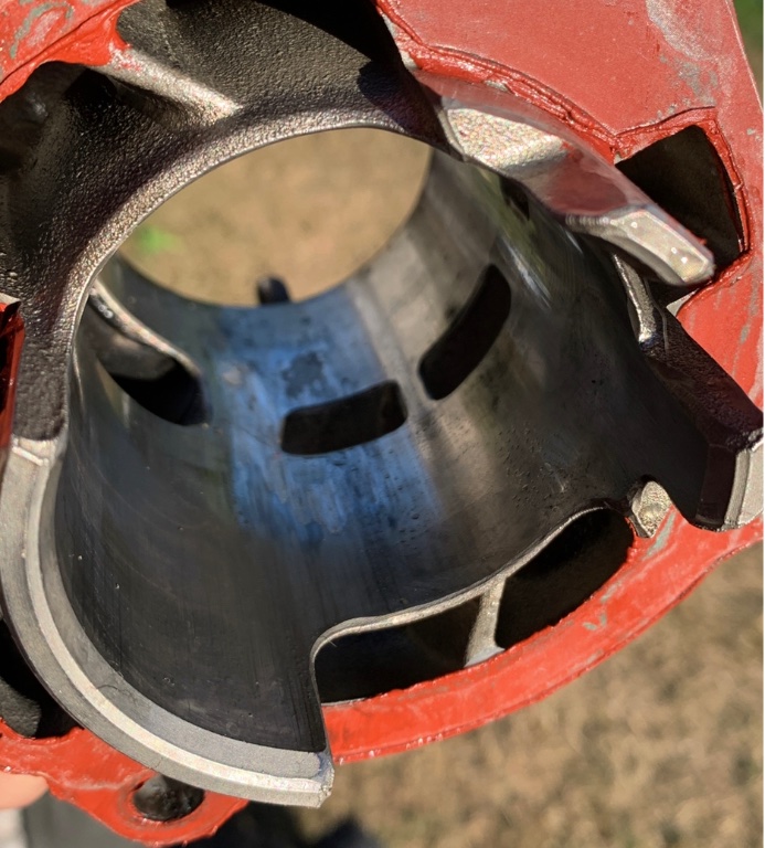

Hallo HP, hallo Schubsi,
ich rätsel ja auch noch was der Grund für das abgeplatzte Nikasil war, es hat sich mit dem Kolben verbacken.
Die Motoreninstandsetzer sagen das die Nakasilbeschichtung von Athena weich wäre, das könnte der Grund sein man sieht nach 5.000 km auch kaum noch Honspuren.
Nun habe ich erst mal auf den originalen 4 fu umgerüstet, lohnt sich Gianellianlage mit EG, oder verliere ich damit Leistung unterhalb von 9.000 Upm ?
Oder reicht auch schon der Gianelli Endschalldämpfer das Abgas besser abzuführen ?

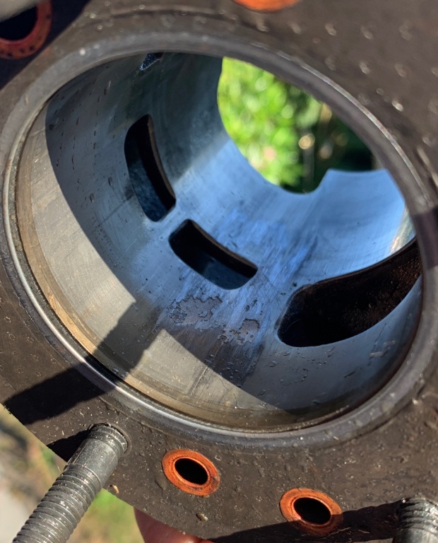

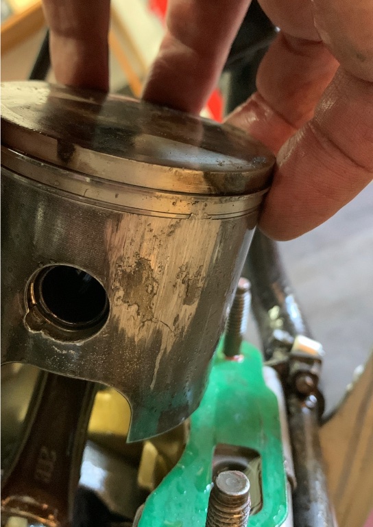

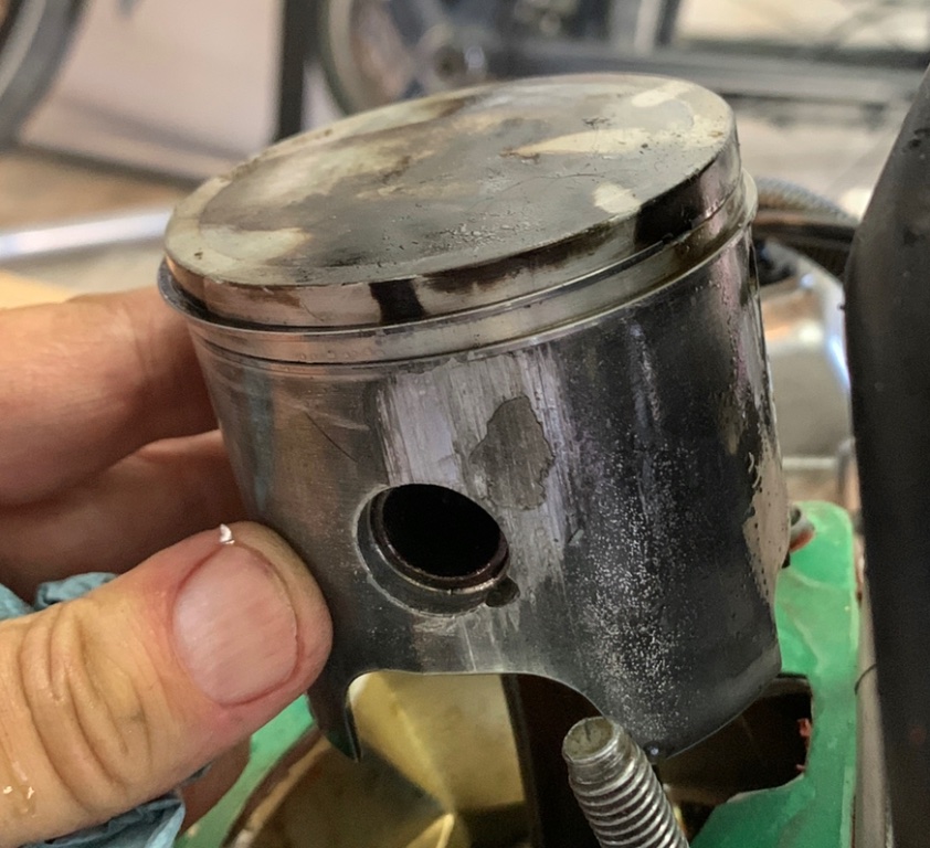

Wenn ich das richtig auf den Fotos gesehen habe, sind die Stellen am Kolben gegenüberliegend. Die Beschädigung an der Nikasiloberfläche ist mMn eine Folge des Steckenbleibens des Kolben und nicht ursächlich: Der Kolben wurde zu heiß und ist stecken geblieben, weil er sich ausdehnte... Meine Meinung, weil exakt genauso auch schon mit einem Yamaha Zylinderkit erlebt. Ich will nicht ausschließen, dass der Kolben zu groß dimensioniert war, der möchte IIRC üblicherweise 0,6 mm Spiel haben, eben um sich ausdehnen zu können.
Mein Athena-Kit war katastrophal, auch von der Zusammenstellung her: Der Kolben war definitiv zu dünn, obwohl er mit "A" gekennzeichnet war und klapperte (wegen des Kippelns) wie ein Blecheimer. Ein Wössner 55,94 läuft seitdem deutlich besser, ist aber bei kaltem Motor beachtlich laut.
Bei meinem Yamaha-Kolben sah das Kolbengesicht auch super schön aus, sodass man keine zu hohe Temperaturen vermutet hätte, trotzdem ist er stecken geblieben, bei sehr hoher Drehzahl im 5ten (Anfahrt auf eine enge Kurve, die nach Abbremsen im 4ten zu passieren gewesen wäre).
Anzeichen für zu hohe Temp sind die weißen Spuren im Krümmer!

# ich rätsel ja auch noch was der Grund für das abgeplatzte Nikasil war

# da ich nicht weiß weshalb es zu dieser Überhitzung gekommen ist.
Ich bin felsenfest davon überzeugt, dass Dir die nötige Innenkühlung fehlte... Das ist aber nur meine Meinung und ich erhebe keinen absoluten Anspruch auf deren Richtigkeit !!!

vielen Dank für deinen ausführlichen Beitrag, ja es war definitiv eine Vollgas Fahrt, das Athena Kit hatte bis dahin 5.000 Kilometer gelaufen, aber immer mit einem 18 Ritzel.
So waren Drehzahlen oberhalb von 9.000 Upm im 5 Gang kaum möglich.
Vor dem Fresser hatte ich ein 17 Ritzel montiert und den Schnorchel entfernt, damit drehte der Motor dann deutlich höher was sicher zum Fresser beigetragen hatte.
