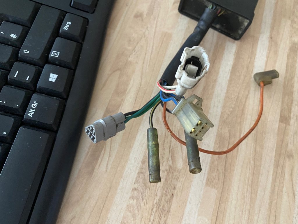

PS. Falls auf dem Moped eine CDI mit Steckern wie auf dem Foto verbaut ist, könnte ich dir leihweiese zum Testen eine TZR CDI zukommen lassen.
Falls Interesse besteht bitte Rückinfo per PN
Gruß Helmut
anbei die Legende zum 3XE Schaltplan. Übersetzen muscht selbst.
Gruß Helmut

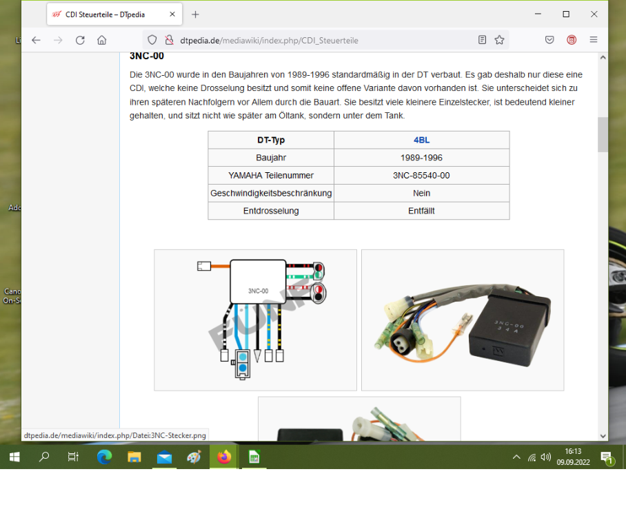

- CDI groß ???
- 3NC-00_2.png (60.03 KiB) 57838 mal betrachtet
- CDI klein ???
- 152px-1D0-00.png (32.26 KiB) 57838 mal betrachtet

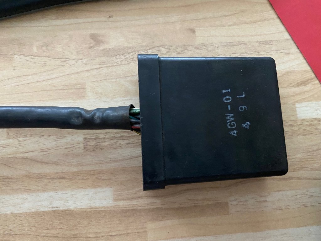

das Ding steht wieder hier. Ich werde mich nochmal an die Prüfung sämtlicher Kabel, Steckverbindungen usw machen.
Aber ich habe auf jeden Fall hier zwei Fotos meiner angeblich defekten CDI angeführt. Die Stecker sehen natürlich anders aus als alle anderen Zündungen aus der DT usw. ABER: Die CDI des Ebay-Links der 4FU sieht ziemlich identisch aus. Ich werde nun erstmal mit dem Verkäufer versuchen KOntakt aufzunehmen. Ich hoffe der spricht Englisch. Frage in die Runde:
Kann hier einer Französisch um mir bei der Abwicklung mit dem Verkäufer zu helfen? (sprechen...bzw. schreiben)
Nun erstmal danke für eure Hilfestellungen bis hierhin.
Ich habe auf jeden Fall die "kleine" alte CDI-Box. Aber das war ja vorher schon klar.
# Kannst Du das anhand Deiner Papiere bestätigen?
Ja kann ich, aber hier ist es natürlich so, dass in diesem Frankensteinmodell sowieso bereits alles irgendwie verbastelt ist und ich grundsätzlich nicht beschwören möchte, dass daran irgendwas original ist. Wobei ich denke, dass die CDI erstmal die Ursprungs-CDI ist.
# sowas schon mal gelesen zu haben, bei der damaligen 4FU (die ja das Pendant zur deutschen 4GW sein dürfte)
Das wollte ich hören, denn die 4FU könnte ich ja vielleicht bei dem Franzosen kaufen.

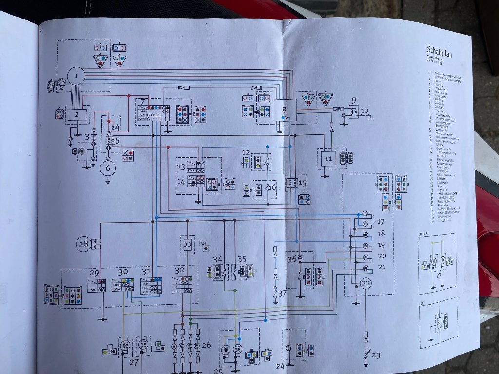

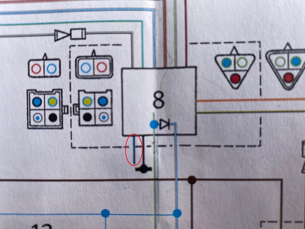

Ich hatte zuerst den Schaltplan nicht richtig verstanden. Habe mich dann mit dem italienischen von Helmut auseinandergesetzt. Diesen habe ich dann in Teilen verstanden. Als ich mich nun wieder mit meinem beschäftigte, wurde mir einiges klar.
Hier der Schaltplan daraus: Hier habe ich nun folgendes geprüft. Am Bauteil 8 (CDI) sind mehrere Stecker, die in Form und Farbe exakt meiner Zündung entsprechen und diese habe ich dann versucht nachzuvollziehen.
4-Poliger rechteckiger Stecker (Farben schw, schw/bl, gelb/bl, bl/weiß)
1. Farbe Schwarz - Masse vorhanden
2. Farbe gelb/blau - Signalkabel Seitenständer (Wenn Seitenständer oben, wird dies Leitung auf Masse durchgeschaltet)
3. Farbe blau/weiß - hier kommt 12 V, wenn ich die Startertaste drücke. Lt. Schaltplan ist hier aber eine Diode in der CDI
4. Farbe schwarz/blau - Jetzt wird es spannend es geht vom Stecker ein Kabel in den Kabelbaum. Ich kann aber nicht finden, wo dieses hingeht. Im Schaltplan endet es hier:
Bis auf dieses Kabel sind die restlichen Funktionen offenbar gegeben.
Einzelstecker schw/weiß
Dieser geht zur Masse des Zündschlosses. Funktioniert auch. Wenn Zündung an, ist die Masseverbindung unterbrochen, Wenn Zündung aus, liegt dieser Anschluss auf Masse.
Einzelstecker schw/gelb
Dies ist die Ansteuerung des YPVS Motors. Habe ich nicht weiter geprüft.
3-Poliger Stecker blau/grün, grün/weiß und rot/schwarz, sowie 2 poliger Stecker weiß/rot und weiß/blau
Diese gehen zu der Wicklung der in der Lichtmaschine und zum Pickup. Hier habe ich nur die Kabel auf Durchgang geprüft. Ich weiß nciht welche Signale da rauskommen müssen. Durchgang ist bei allen vorhanden.
Die spannende Frage ist:
Wofür ist das schwarz/blaue Kabel des 4 poligen Steckers? Bekommt die CDI irgendwo +12V? An der gesamten CDI ist kein +12V zu finden. Oder kommt die Spannung der CDI alleine aus der Spule der Lichtmaschine?

einmal noch für heute.
Ich glaube nun auch, dass es die CDI ist.
Wenn das dargestellte Symbol im Bauteil 8 zwischen der gelb/blauen und der weiß/blauen Leitung eine Diode ist, dann müsste ich zwischen der gelb/blauen und der blau/weißen Leitung einen Durchgang in eine Richtung messen können. Dies kann ich aber nicht. In beide Richtungen ist der Widerstand unendlich. Ich habe versucht die CDI zu öffnen, aber da ist eine Silikonartige Masse vergossen, die sich auch von Aceton oder dergleichen unbeeindruckt zeigt.
mmh. Ich werde mal auf die andere CDI warten müssen.

Re: Zündung ausgefallen
Folgende Neuigkeiten:
Die gebrauchte 4FU Zündung aus Frankreich ist da. Ergebnis: NICHTS.
Ich habe irgendwie immer das Pech, dass bei Problemen an meinen Geräten keine Werkstatt irgendwas findet und ich das selbst machen muss.
Ich glaube die Werkstatt hat nur die Hälfte oder nichts geprüft. Fakt ist, dass die hälfte der Schrauben von Tank usw. nur lose eingeschraubt waren, der Kerzenstecker ganz fehlte usw.
Egal. Werkstätten und ich werden eh keine Freunde mehr. Die haben keine Lust oder können es nicht.

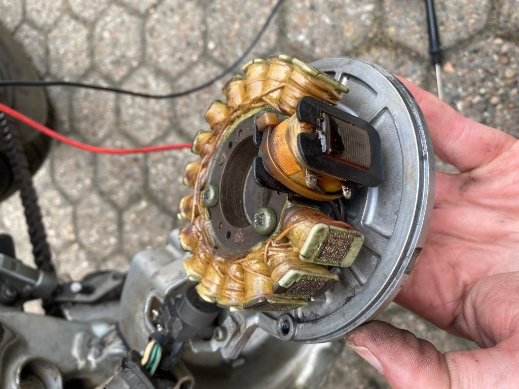

So ich habe mich nun an die Spule unten in der Lichtmaschine gemacht. Ich glaube, dass das Problem eher da liegt. Die fette Spule hat 3 Kabel die zur CDI gehen.
grün /weiß
blau/grün
schwarz/rot
Ich kann folgendens messen:
grün/weiß zu blau/grün --> 0,57 kOhm
blau/grün zu schwarz/rot --> kein Durchgang
grün/weiß zu schwarz/rot --> kein Durchgang
Hier zwei Bilder der Spule:
Auf dieser Seite ist ein Kabel angelötet.
Auf dieser Seite sind zwei Kabel angelötet.
Den oben erwähnten Durchgang messe ich von dem unteren der beiden Kontakte zur anderen Seite. Der obere Kontakt hat weder Durchgang zur anderen Seite, noch zum unteren Kontakt und auch nicht zum Motorgehäuse.
Dies kann aus meiner Sicht nicht richtig sein. Dieses kabel muss eigentlich Kontakt zur anderen Seite haben, da dort ja zwei Kontakte mit einem Draht gebrückt sind.
Dies ist mir schon vor dem Werkstattaufenthalt messtechnisch aufgefallen und hatte der Werkstatt das gesagt.
Ich habe da heute angerufen und bin fast ausgeflippt. Ich habe gefragt ob die gemessen hätten, ob die korrekte Spannung aus der Spule oben ankäme. Da sagte man mir, dass man das nicht richtig messen könnte. Daher hätten die das nicht getestet. Die Spule könnte es auch sein, aber die CDI wäre es auf jeden Fall.
Ich habe gesagt, wenn die Spule tot ist, dann kann die CDI nicht mehr funktionieren, da die keine Spannung bekommt.
Manchmal glaube ich, ich spinne.
Weiß jemand wie der Durchgang der Spulen hier sein muss? Hat noch jemand eine?
Gruß Matthias
grün /weiß
blau/grün
schwarz/rot
Gruß Matthias

Achso,
hab nochmal versucht das Ding mit Heißluftfön warm zu machen, aber auch dann stellt sich kein Durchgang nach irgendwo ein.
Ich bin mir nun sehr sicher, dass dies das oder zumindest ein wesentliches Problem ist. Warum sollte sonst das Kabel angelötet sein, wenn es weder nach Masse, noch irgendwo anders hin Durchgang hat.
Ich werde die Neuwicklung bei Ebay vermutlich beauftragen.
Matthias
Also wenn der pickup und die cdi in ordnung sind sollte eigentlich die Zündung auch gehen wenn die Lichtmaschine keinen Strom erzeugt, zumindest solange die Batterie strom liefert.
Die Widerstandswerte für die Wicklungen der Lichtmaschine sollten jeweils bei 0,48-0,72 Ohm liegen immer. Am Stecker zum Regler gemessen vom vorderen Pol zu den beiden hinteren
Ohne Ozilloskop wird es schwer zu prüfen ob Strom an der Zündspule ankommt. Aber du könntest mal die Kabel durchmessen ob die vom pickup zur CDI und von der CDI zur Zündspule durchgängig sind. Nicht das du so etwas banales wie einen Kabelbruch oder eine defekte Steckverbindung hast.
