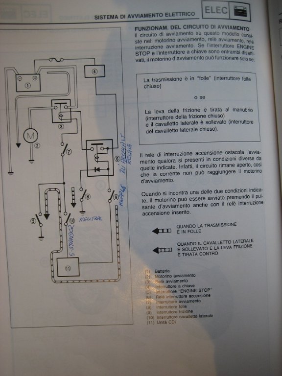

hast du mal den Schalter am Seiten Ständer und den Killschalter geprüft ?
Gruß Axel

Re: Zündung ausgefallen
Moin,
Zumindest beim killswitch ist es so, dass auch der Anlasser nicht dreht, wenn man den killswitch abschaltet. Beim Seitenständer bin ich mir nicht sicher. Und beim seitenständer ist es doch so, dass der nur in Verbindung mit eingelegten Gang abschaltet.
Zumindest war das so, als der noch lief. Man konnte die ja auf dem Ständer abstellen und auch so starten.

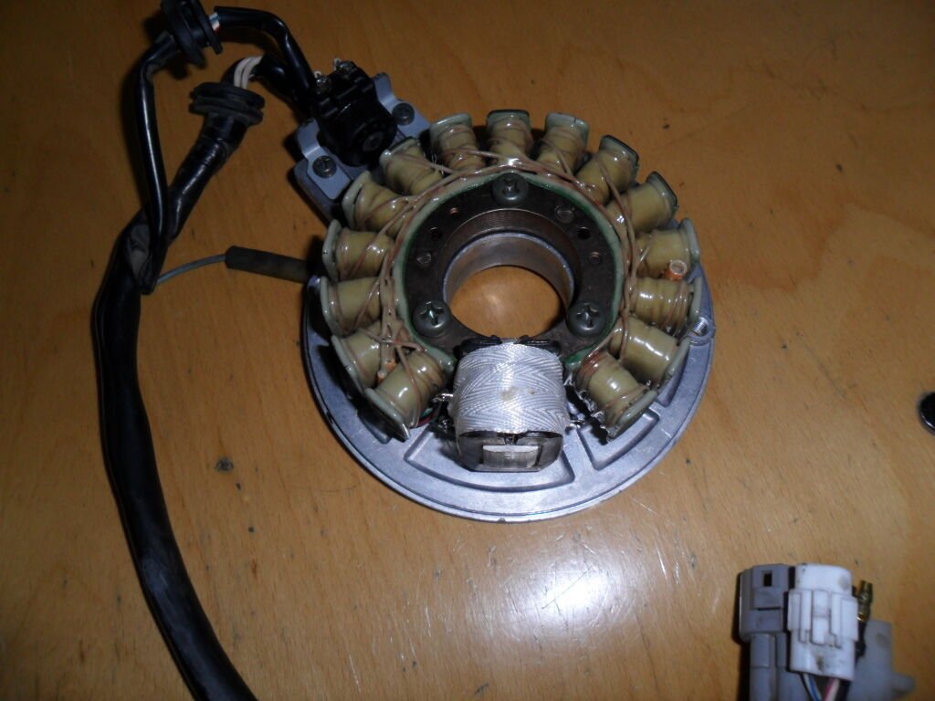

# dass es auch die Lichtmaschine und hier die Spule für die zündspannung sein kann.
Mir war so, dass die TDR keine Batteriespannung benötigt zwecks Starten, im Gegensatz z. B. zur IgniTech (alternative CDI), die zwingend eine stabile Spannung benötigt. Mehr kann ich dazu aber nicht beitragen...

# Spule
In der Lichtmaschine sitzt eine einzelne Spule:
Diese geht direkt an die CDI.

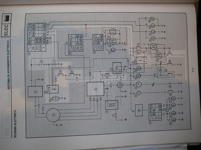

Ich habe den Kerzenstecker, das Kabel, die Zündspule oben und den Impulsgeber hinsichtlich des ohmschen Widerstands geprüft. Diese stimmten allesamt, so dass ich diese für in Ordnung befinden würde. Dies sind auch Komponenten, die aus meiner Sicht nicht einfach so nicht mehr funktionieren, sondern vielleicht schonmal eher Theater gemacht hätten.
Ich denke daher, dass entweder die Energie die die obere Zündspule benötigt und von der auf dem Bild befindlichen Spule erzeugt werden sollte, entweder gar nicht erzeugt wird oder aber aufgrund einer defekten CDI nicht an die Zündspule weitergeleitet wird. Evtl. fehlt der CDI ja auch der Impuls, aber der ohmsche Widerstand des Impulsgebers ist ja schonmal korrekt. Ob das bedeutet, dass der Geber auch zwingend funktioniert weiß ich natürlich nicht.
Problem ist, dass ich leider nicht weiß, was aus der Spule unten rauskommen muss. Ein digitales Multimeter ist vermutlich auch viel zu träge hier was richtiges zu messen. Eine kleine Birne an den richtigen Anschlüssen könnte ja vielleicht zeigen ob die Spule eine Spannung liefert. Aber auch dann weiß ich nicht ob das richtige raus kommt. Daher ist das so sehr schwierig.
Da aber die CDI und auch die Lichtmaschine beide teuer sind, finde ich, dass ein Trial and Error Prinzip nun falsch ist und ich mir Unterstützung von der Werkstatt erhoffe.

#Ich denke, dass entweder die Energie die die Zündspule benötigt gar nicht erzeugt wird oder aber aufgrund einer defekten CDI nicht an die Zündspule weitergeleitet wird.#
Das vermute ich auch und deshalb hab ich mal den Schaltplan der TDR Belgarda angehängt. Vom Zündschloß aus die weiss unterlegten Positionen prüfen und dann müßte der Fehler zu analysieren sein.
Achtung: Soweit mir bekannt, hat die TDR nur das Zündabschaltrelais und nicht wie die TDR Belgarda zusätzlich noch ein Zündanlassrelais. Und die von Schubsi und Axel bereits angeführten Fehlerursachen sind hier ebenfalls berücksichtigt.
das is ja mal eine eindeutige und verständliche Fehlerbeschreibung.

# Nochmal zu den Schaltplänen von suzi0177
Gibt es eine Legende zu dem ersten Schaltplan, bei dem du die weißen Bereiche eingetragen hast?
Ich fürchte ich muss da nochmal tiefer einsteigen. Wenn du da eine Zuordnung der Beschriftungen hättest, wäre das ziemlich cool.
