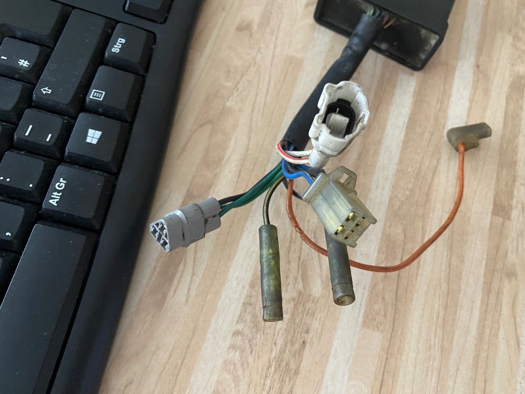

dann bitte den Unwissenden hp aufklären ob mit kleinem und großem Kasten diese gemäß Fotos gemeint sind.
Nach Betrachtung hat die für mich kleine CDI aber auch andere Stecker Ausführungen.

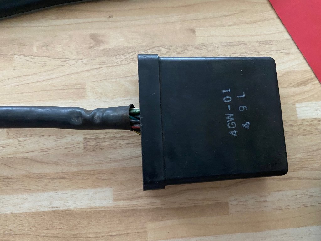

Aber ich habe auf jeden Fall hier zwei Fotos meiner angeblich defekten CDI angeführt. Die Stecker sehen natürlich anders aus als alle anderen Zündungen aus der DT usw. ABER: Die CDI des Ebay-Links der 4FU sieht ziemlich identisch aus. Ich werde nun erstmal mit dem Verkäufer versuchen KOntakt aufzunehmen. Ich hoffe der spricht Englisch. Frage in die Runde:

Ich habe auf jeden Fall die "kleine" alte CDI-Box. Aber das war ja vorher schon klar.

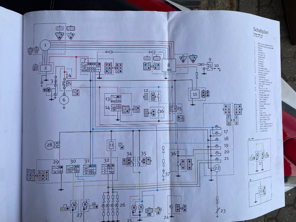

ich habe dieses Reparaturbuch
https://www.hugendubel.de/de/buch_karto ... ikEALw_wcB
Ich hatte zuerst den Schaltplan nicht richtig verstanden. Habe mich dann mit dem italienischen von Helmut auseinandergesetzt. Diesen habe ich dann in Teilen verstanden. Als ich mich nun wieder mit meinem beschäftigte, wurde mir einiges klar.
Hier der Schaltplan daraus:
Hier habe ich nun folgendes geprüft. Am Bauteil 8 (CDI) sind mehrere Stecker, die in Form und Farbe exakt meiner Zündung entsprechen und diese habe ich dann versucht nachzuvollziehen.
4-Poliger rechteckiger Stecker (Farben schw, schw/bl, gelb/bl, bl/weiß)
1. Farbe Schwarz - Masse vorhanden
2. Farbe gelb/blau - Signalkabel Seitenständer (Wenn Seitenständer oben, wird dies Leitung auf Masse durchgeschaltet)
3. Farbe blau/weiß - hier kommt 12 V, wenn ich die Startertaste drücke. Lt. Schaltplan ist hier aber eine Diode in der CDI
4. Farbe schwarz/blau - Jetzt wird es spannend es geht vom Stecker ein Kabel in den Kabelbaum. Ich kann aber nicht finden, wo dieses hingeht. Im Schaltplan endet es hier:
Bis auf dieses Kabel sind die restlichen Funktionen offenbar gegeben.
Einzelstecker schw/weiß
Dieser geht zur Masse des Zündschlosses. Funktioniert auch. Wenn Zündung an, ist die Masseverbindung unterbrochen, Wenn Zündung aus, liegt dieser Anschluss auf Masse.
Einzelstecker schw/gelb
Dies ist die Ansteuerung des YPVS Motors. Habe ich nicht weiter geprüft.
3-Poliger Stecker blau/grün, grün/weiß und rot/schwarz, sowie 2 poliger Stecker weiß/rot und weiß/blau
Diese gehen zu der Wicklung der in der Lichtmaschine und zum Pickup. Hier habe ich nur die Kabel auf Durchgang geprüft. Ich weiß nciht welche Signale da rauskommen müssen. Durchgang ist bei allen vorhanden.
Die spannende Frage ist:
Wofür ist das schwarz/blaue Kabel des 4 poligen Steckers? Bekommt die CDI irgendwo +12V? An der gesamten CDI ist kein +12V zu finden. Oder kommt die Spannung der CDI alleine aus der Spule der Lichtmaschine?

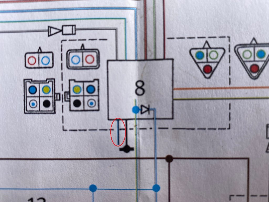

Ich glaube nun auch, dass es die CDI ist.
Wenn das dargestellte Symbol im Bauteil 8 zwischen der gelb/blauen und der weiß/blauen Leitung eine Diode ist, dann müsste ich zwischen der gelb/blauen und der blau/weißen Leitung einen Durchgang in eine Richtung messen können. Dies kann ich aber nicht. In beide Richtungen ist der Widerstand unendlich. Ich habe versucht die CDI zu öffnen, aber da ist eine Silikonartige Masse vergossen, die sich auch von Aceton oder dergleichen unbeeindruckt zeigt.
mmh. Ich werde mal auf die andere CDI warten müssen.

# Wofür ist das schwarz/blaue Kabel des 4 poligen Steckers?
Dieses wurde damals (bei der 80er) ausgerufen, auf Masse geschaltet zu werden, um die CDI zu "erden".
Nach meinen damaligen Erkenntnissen hatte das auch bei der 105er-5AN einen Effekt: Mehr Endgeschwindigkeit (ca. 10 km/h nach NAVI) und einen etwas kräftigeren Durchzug, wohlbemerkt bei meiner 105 km/h CDI (Typ 1 ungedrosselt). Hab die Zündkurve damals abgeblitzt und erhielt dabei das Ergebnis, dass der ZZP in hohen DZ zu weit nach früh versetzt wurde. Ob ich damals alles richtig gemacht habe, kann ich heutzutage nicht mehr beschwören !!!
Zuletzt hatte ich - so meine ich - festgestellt, dass das schwarz-blaue zum Kupplungsschalter verbunden wird (die Farben ändern sich ab Steckverbindung) und da erinnerte ich mich an eine Veröffentlichung über die Kawa KLX250, die mit dem Kurzschließen des Ku-Schalters "entdrosselt" wird. Ich vermute also, dass das bei der 5AN auch so sein könnte...
Ein Kabel - natürlich nur bei der 5AN-CDI - müsste noch mit dem Reed-Kontakt vom Tacho verbunden sein. Diese 80km/h-Drosselung wurde definitiv nicht im Schaltplan dokumentiert. Die 5AN-105-CDI interessiert sich nicht für das Tachosignal, das ist soweit sicher...
Immer berücksichtigen, meine Erkenntnisse beruhen nur auf der 5AN-105-CDI. Der Schaltplan im Bucheli ist IMHO ne Mischversion, also nicht zu 100% ernst zu nehmen...

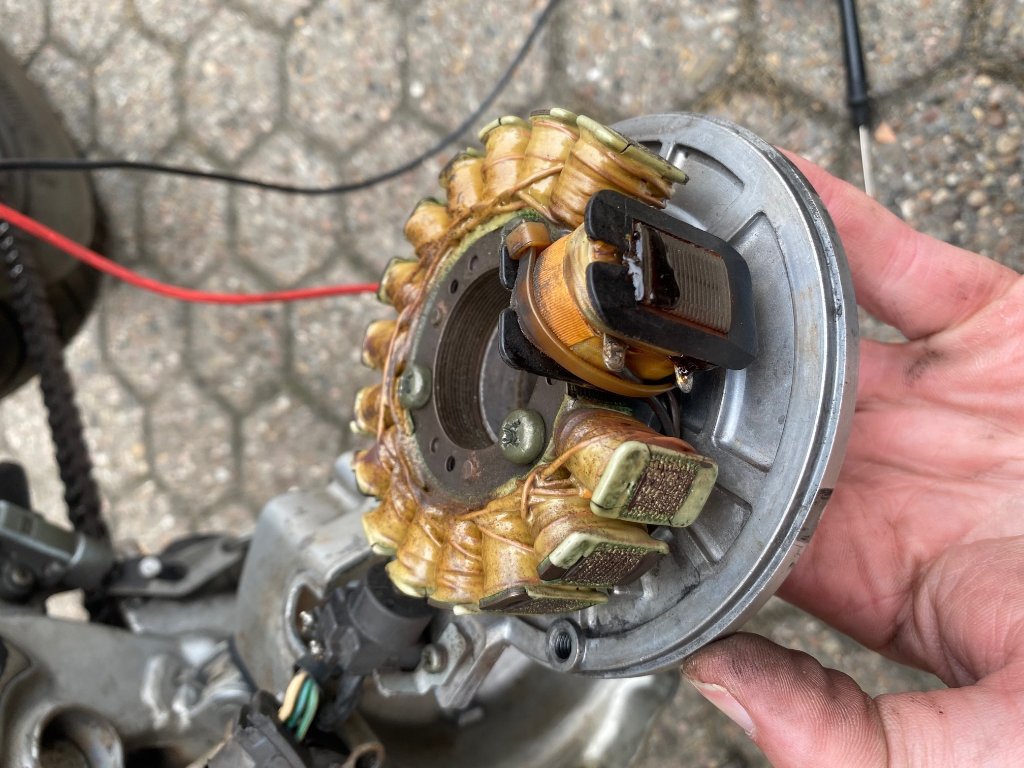

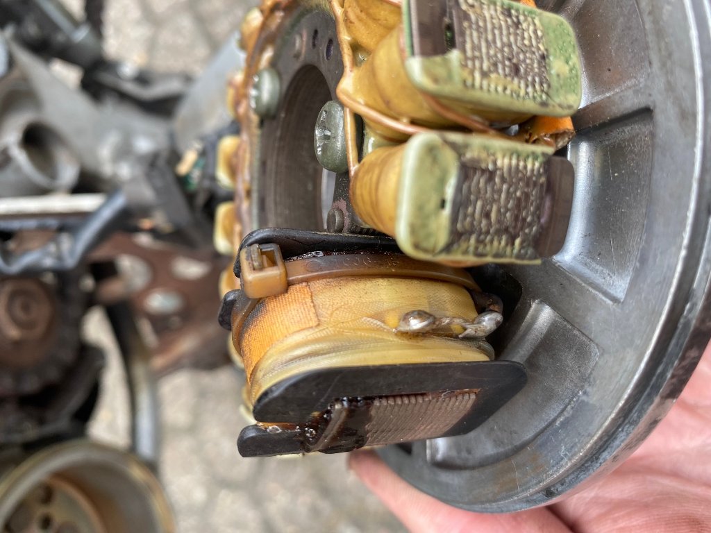

So ich habe mich nun an die Spule unten in der Lichtmaschine gemacht. Ich glaube, dass das Problem eher da liegt. Die fette Spule hat 3 Kabel die zur CDI gehen.
grün /weiß
blau/grün
schwarz/rot
Ich kann folgendens messen:
grün/weiß zu blau/grün --> 0,57 kOhm
blau/grün zu schwarz/rot --> kein Durchgang
grün/weiß zu schwarz/rot --> kein Durchgang
Hier zwei Bilder der Spule:
Auf dieser Seite ist ein Kabel angelötet.
Auf dieser Seite sind zwei Kabel angelötet.
Den oben erwähnten Durchgang messe ich von dem unteren der beiden Kontakte zur anderen Seite. Der obere Kontakt hat weder Durchgang zur anderen Seite, noch zum unteren Kontakt und auch nicht zum Motorgehäuse.
Dies kann aus meiner Sicht nicht richtig sein. Dieses kabel muss eigentlich Kontakt zur anderen Seite haben, da dort ja zwei Kontakte mit einem Draht gebrückt sind.
Dies ist mir schon vor dem Werkstattaufenthalt messtechnisch aufgefallen und hatte der Werkstatt das gesagt.
Ich habe da heute angerufen und bin fast ausgeflippt. Ich habe gefragt ob die gemessen hätten, ob die korrekte Spannung aus der Spule oben ankäme. Da sagte man mir, dass man das nicht richtig messen könnte. Daher hätten die das nicht getestet. Die Spule könnte es auch sein, aber die CDI wäre es auf jeden Fall.
Ich habe gesagt, wenn die Spule tot ist, dann kann die CDI nicht mehr funktionieren, da die keine Spannung bekommt.
Manchmal glaube ich, ich spinne.
Weiß jemand wie der Durchgang der Spulen hier sein muss? Hat noch jemand eine?

Achso,
hab nochmal versucht das Ding mit Heißluftfön warm zu machen, aber auch dann stellt sich kein Durchgang nach irgendwo ein.
Ich bin mir nun sehr sicher, dass dies das oder zumindest ein wesentliches Problem ist. Warum sollte sonst das Kabel angelötet sein, wenn es weder nach Masse, noch irgendwo anders hin Durchgang hat.
Ich werde die Neuwicklung bei Ebay vermutlich beauftragen.
Matthias

Also wenn der pickup und die cdi in ordnung sind sollte eigentlich die Zündung auch gehen wenn die Lichtmaschine keinen Strom erzeugt, zumindest solange die Batterie strom liefert.
Die Widerstandswerte für die Wicklungen der Lichtmaschine sollten jeweils bei 0,48-0,72 Ohm liegen immer. Am Stecker zum Regler gemessen vom vorderen Pol zu den beiden hinteren
Ohne Ozilloskop wird es schwer zu prüfen ob Strom an der Zündspule ankommt. Aber du könntest mal die Kabel durchmessen ob die vom pickup zur CDI und von der CDI zur Zündspule durchgängig sind. Nicht das du so etwas banales wie einen Kabelbruch oder eine defekte Steckverbindung hast.
