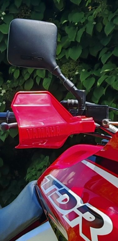

Des weiteren hab ich heute auch mal endlich die Handschützer / Windabweiser dran gemach, einfach nice :love4:

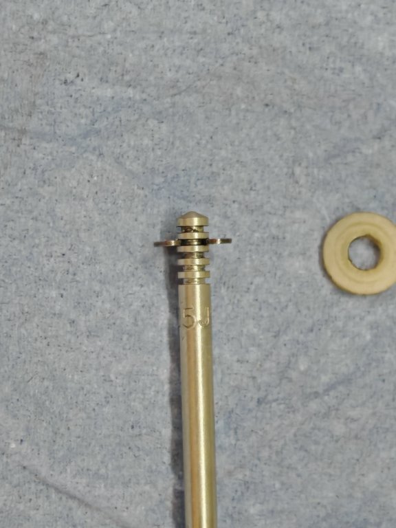

Ja das mit dem SNV ist schon komisch, ich hatte den Vergaser letztes Jahr erst komplett überholt mit Ultraschall Bad und allen Dichtungen drum und dran neu gemacht :scratch:
Gestern hatte ich den auch noch einmal draußen, ist ja jetzt auch kein Hexenwerk, geht ja fix.
Hab die HD von 290 auf 280 geändert und den Nadelklips von der Mitte eine Kerben tiefer nach unten gemacht.
Ergebnisse nach der Probefahrt, unten rum noch mal was besser aber oben fehlt jetzt was Saft ab 9k RPM, da wirds träge.
auch der 5. lässt sich nicht mehr so gut aus drehen wie vorher.
Hatte jetzt mal geschaut, bei 140 GPS hatte ich 10100 RPM auf dem Digitalen, mehr war nicht drin.
Wenn ich es Zeitlich heute hin bekomme mach ich wieder die 290 rein aber dann den Nadelklip mal ganz nach oben, ich denke vorher in der mitte fehle es an Luftmasse 🤔

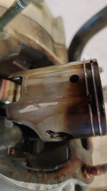

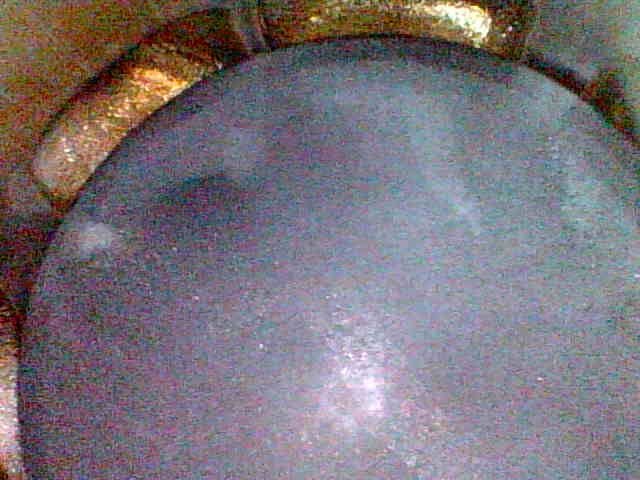

Anbei noch ein aktuelles Kolbenbild, sorry die Kamera war der letzte Müll :roll:

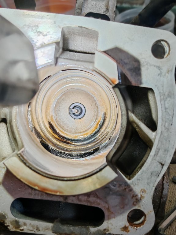

Ich hab mal aus Langeweile wieder was gebastelt, Neugierde treibt an 😂

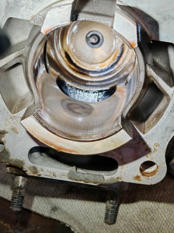

Da hab ich mir überlegt, machste mal den Zylinder runter und schaust die den aktuellen Zustand an vom Kolben und Zylinder nach jetzt 9932km.
Neue ZFD bestellt von Götz in 0,75 um die Verdichtung etwas zu reduzieren für eine spätere Kopf Bearbeitung und umbau auf O-Ring Dichtung.
Neues Athena Nadellager ist auch rein gekommen, das breite.
Neue Kolbenringe wollte ich zwar direkt machen, hatte mich aber erst einmal dagegen entschieden, was im Nachhinein auch so ganz gut war ☺️ denn es war alles noch echt Tip Top.
Ich werde dann alles bei der 15.000km Inspektion machen, einfach vorsorglich dann mal Kolben und Ringe neu machen, sollte der Kolben dann immer noch so gut aus sehen dann nur Ringe, wobei so ein schöner Wössner Tuning Kolben auch nicht schadet 😁 mal schauen.
Aktuell reicht es aber auch so trotz 0,25mm reduzierung um geschmeidig 130 zu knattern.
Hier mal die Aktuellen Bilder, ich sag nur saubere Sache und da hab ich nicht drin rum gewischt, frisch abgezogen.
Da spiegelt sich sogar die Zündkerze 😅

Re: Neu Vorstellung
Hi eigentlich sind die Motoren recht haltbar. Meine TDR hat mittlerweile fast 40tkm auf der Uhr und immer noch den ersten Kolben und Zylinder. Der einzige defekt am Motor war eine kaputte Fußdichtung, die Kolbenringen habe ich nur getauscht weil ich den oberen bei der Montage vom Zylinder zerbrochen hatte.

Re: Neu Vorstellung
Ich vermute mal, dass Du eine Stellungnahme erwartest, wenn Du hier einen Sachstand schilderst?
Dann solst Du meine gerne haben:
Mir persönlich gefallen die dunklen Flammspuren am Kolben nicht so sonderlich gut.
Ich würde feststellen, dass ein Kolbenalter von 10 Tkm im leistungsgesteigerten Modus (mehr Hitze, mehr Druck) schon sehr ordentlich ist.
Der Nikasilzylinder wird nicht sonderlich verschleißen, solange sich kein Kolbenmaterial ablöst und im Brennraum herumfliegt. Meine Empfehlung hier im Forum war mal, einem leistungsgesteigerten Motor alle 5000-8000 einen neuen Kolben zu spendieren. Dabei bleibe ich ich auch, erst recht, wenn man sich das leisten kann...
Der Kolben wird "äußerlich normal" verschleißen, die Materialermüdung speziell am Brennraumausgang wirst Du nicht erkennen können, bis sich der über den Zeitraum "weichgekochte" Kolbenboden dann auflösen wird und den Motor nachhaltig unbrauchbar macht.
Meiner Einschätzung nach ist es also recht und billig, den Kolben regelmäßig zu ersetzen, bevor das passiert.
Die Kolbenringe sind in jedem Wössner Kolbenkit enthalten, die müsstest Du auch im 15PS-Modus nicht ersetzen, die kannst Du Dir mMn sparen...
Weil Du die Leistung eben auch abrufst, musst Du damit rechnen, dass der Kolben leidet, so ist es mir auch ergangen, wobei ich das Glück hatte, dass der vom Kolbenrand abgebrochene Brocken gleich in den Krümmer flog und im Brennraum keinen Schaden mehr anrichtete. Ich war übrigens nicht im "Rennmodus", sondern im gemäßigten Stadtverkehr-Modus unterwegs. als es passierte. Sei also gewappnet, es wird Dich eiskalt erwischen, wenn Du nicht vorsorgst.
Im Rennsport halten die Motoren max ein Renn-WoEnde und werden dann revidiert. Deren Leistungsausbeute ist natürlich deutlich höher als bei uns (15 vs. 23 PeSen), aber es zeigt die Richtung.
Wenn Du es selbst drauf ankommen lassen möchtest, biddeschön, mach doch, ich hab Dich gewarnt [-X

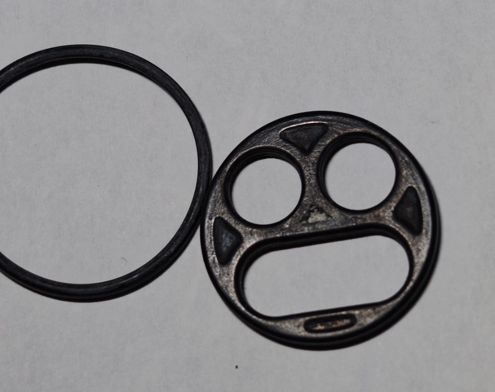

Von Benzinhahn die Dichtungen musste ich jetzt mal neu machen, das hat sich abgescheuert und mir die Reserve mit leer gezogen 🤣 einmal ne Runde zum AB Parkplatz schieben und bei 30°, zum Glück unterm Baum, auf Tochter warten mit frischem Saft 😁

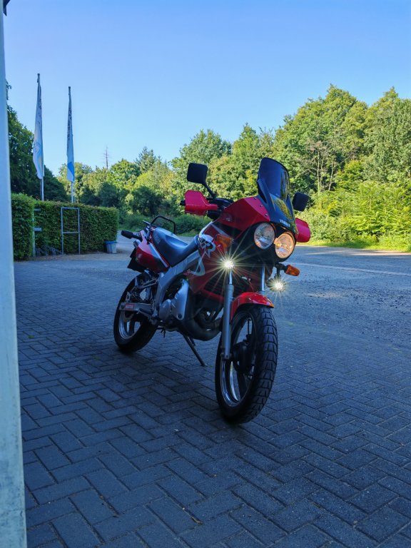

So nach ein wenig Urlaub und anderen Schabernack habe ich mal wieder was geschraubt.
Hier mal die neusten Updates der Reihe nach:
Ich hab Glück gehabt bei Ebay und hab ein neues, hohes Ermax Windschild geschnappt aus Frankreich.
Nach Recherchen zufolge haben die noch mehr, auch andere Tönungen, von klar bis schwarz, ich meine auch andere Farben gesehen zu haben, Verfügbarkeit aber unbekannt.

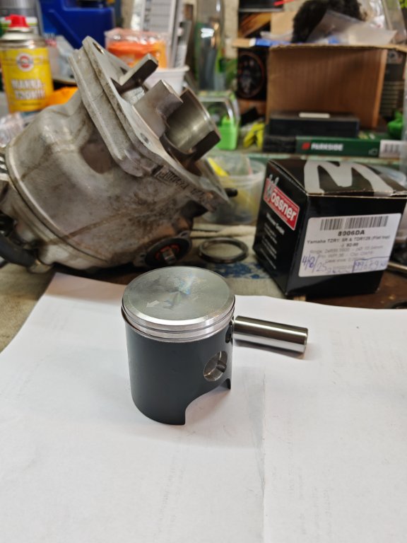

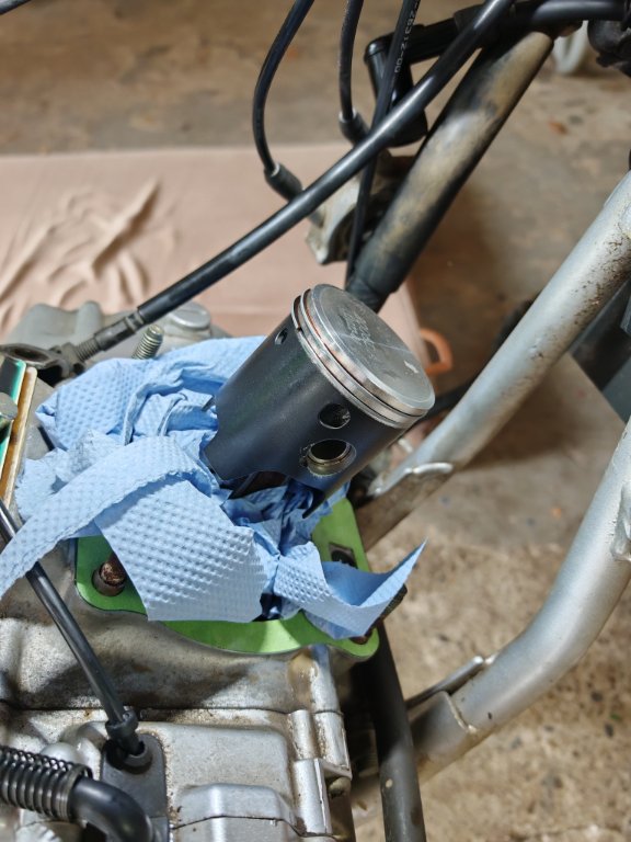

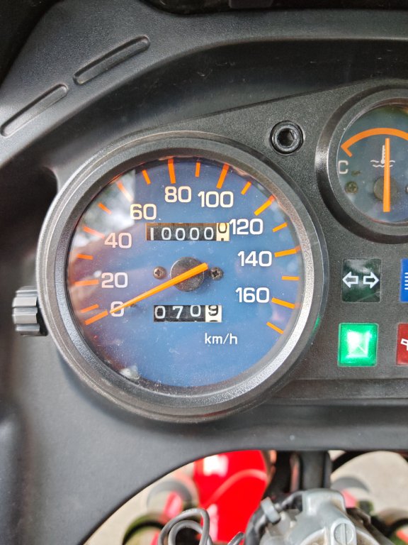

Des weiteren habe ich bei 9967km einen neuen Wössner Kolben eingepflanzt in Original Maß
Der "alte" wäre eigentlich noch schön aber mit dem Schmiedekolben fühle ich einfach sicherer ☺️
Ja eingefahren ist er dann mittlerweile auch schon, dabei hab ich dann auch die 10k km Marke erreicht 😅 mal endlich 🤣

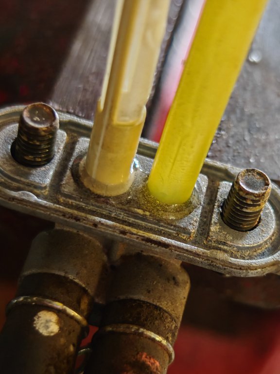

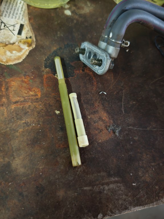

Ja dann hat mich auch noch die Benzinversorgung im Tank veräppelt, wo ich eigentlich dachte nach der neuen Dichtung im Benzinhahn hätte sich das erledigt, ne ne 🙈 da dürfte ich mal wieder schieben :banghead: Furz trocken gelutscht der Tank, war dann auch kein Wunder warum, im Tank rein geleuchtet sah man beide Tankröhrchen am Boden liegen, ja ausgebaut und neu eingeklebt mit 2k.
Ja auch da funktioniert dann wieder ganz normal nach der Reparatur :D
Ja heute habe ich dann endlich mal meine H&B Gepäckträger anbauen können, das fehlende Material ist zwischenzeitlich angekommen.

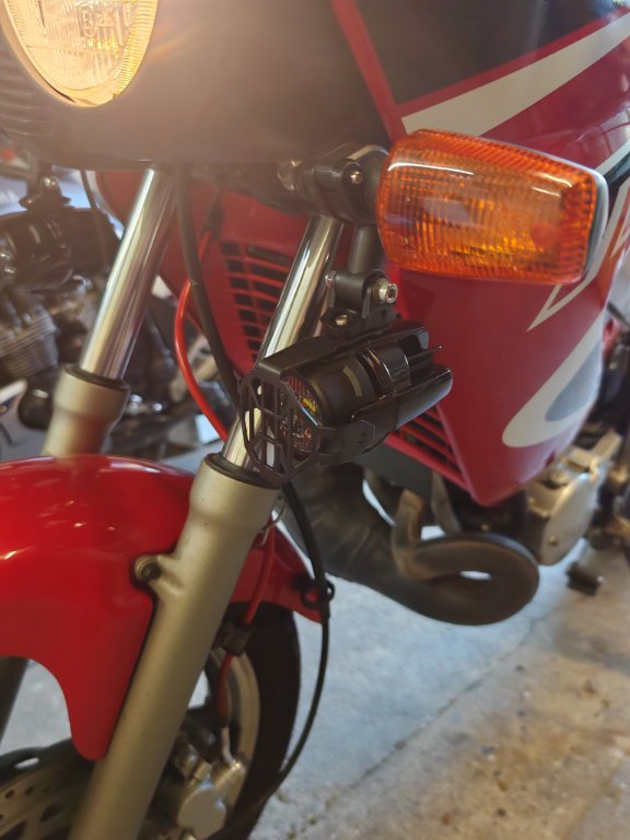

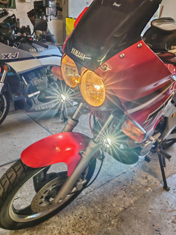

Für die Sicherheit bzw bessere Nächtliche Ausleuchtung sind die LED Zusatzscheinwerfer, mit E-Zulassung jetzt auch montiert.
Jetzt fehlt mir nur noch das H&B C- Bow System am Möp für meine Taschen, dann bin ich soweit fertig 😅 glaube ich.
Taschen und System liegen schon, muss "nur" noch die Versterbung bauen, da bin ich mir aber nicht schlüssig mit den Blinker hinten da die sehr im weg sind, mal gucken was ich da mache.
