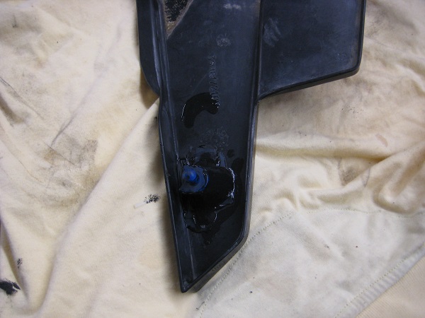

- zwischendurch wieder mal Teile ausgepackt, grob gereinigt und in Moped -II- gesteckt.
- alle abgebrochenen Plastik Penippel an meinem Lacksatz von ner SUZI angepasst und verklebt.
- Steuerrohr oben/unten neu gelagert.
- Lagerschalen Abdichtring von ner SUZI angepasst und verbaut.

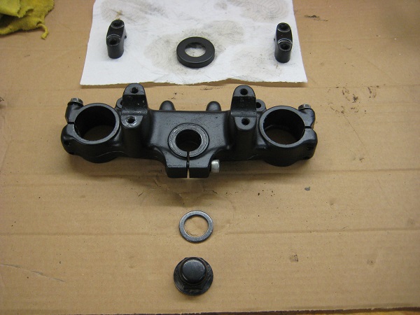

- obere Lenkkopfbrücke geschliffen und lackiert.

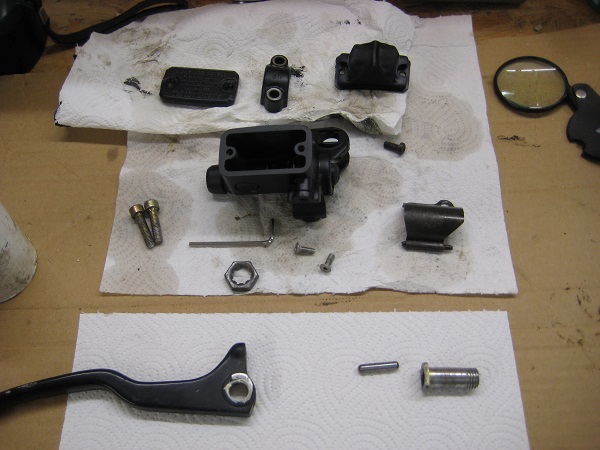

- Handbremszylinder aufgearbeitet.

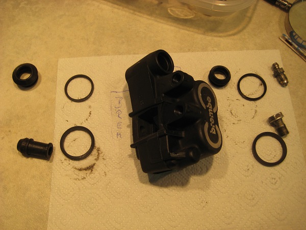

Frustiger Abruch resultiert daher, dass ich die vordere Bremszange nicht montiert bekomme, weil mir hier vermutlich der passende Bremszangen Montagebügel für rechts fehlt. Oder ich hab da nen Knoten in meiner Funktionsvorstellungen.

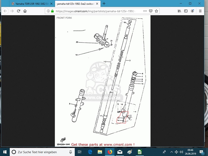

Ich bekomme an der Gabel die Inbus Schraube #14 (siehe Foto), unten an der Klemmfaust die das innere Gabelrohr hält, auch mit Schlagschrauber nicht gelöst.
Die Tauchrohre stehen jetzt seit ein paar Wochen im Einweichbad, und das Material um ein Arretierwerkzeug herzustellen hab ich auch schon.

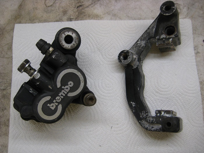

In meinem Konvolut war/ist noch dieser Haltebügel dabei gewesen (auf dem Foto das rechte Teil) und da weiß ich nicht wie und wo der verbaut wird, und wie grundsätzlich die Brembo Bremszange am Tauchrohr verschraubt wird!gordlikler hat geschrieben:Was Du da für einen Montagebügel meinst, krieg ich nicht raus.
Benötigt die Belgarda überhaupt so einen Haltebügel ? Oder is der bei TDR´s verbaut ?
Ein Foto über die Bremszangen Befestigung würde mir hier schon helfen.
Gruß Helmut
- IMG_6984.JPG (125.76 KiB) 15343 mal betrachtet

Hab mal versucht, anhand von von Fotos bei Guckle was brauchbares zu finden, schwierig...
Trau mich ja fast gar nicht, hier zu "klugscheißern", habe den Eindruck, dass Du schon mit recht viel Sachverstand an die Sache rangehst. Grundsätzlich wäre ich der Überzeugung: "Ja klar brauchen wir ne Aufhängung für die Bremszange (kenne ich so von meinen Hondas), fest verschraubt kann sie nicht "schwimmen"!" Schwimmen im Sinne von "sich lose auf die Bremsscheibe ausrichten" zu können, sprich: Die Zange gleitet auf 2 Stiften, Fett drauf und ne Gummitülle drumrum. So kenn ich das ...
Nach Norberts Microfiche-Ablichtung (liegt Dir bestimmt vor, oder?), wird aber bei der Zange für die Speichenversion offensichtlich keine Halterplatte verwendet... Vielleicht stammt Dein Halter von der "Gussflege", für die wir leider keine Unterlagen haben??? Die Microfiches bei bike-parts-yam.de (TDR125R von 92, eine 3XE2) sind nicht gänzlich eindeutig, das schaut aber so aus, als hätte die Zange hinten eine zumindest ähnliche Halterung...
Vielleicht stammt der Halter von einer ganz anderen Maschine und ist nur zufällig in die ET-Kiste gelangt? Dann können wir lange rätseln
Sorry, bin überfordert <schulterzuck>

Wusste ichs doch, dass mir der Bügel bekannt vorkommt: Stammt von einer TDR 4GW/5AN, Halterung für vorne, kannste nix mit anfangen, gehört eine andere Zange dazu
Klick!

Also dieser Bügel wird definitiv nicht benötigt, wie schubst sagt.
Die Bremszange kommt bei Deiner ans rechte Tauchrohr ( in Fahrtrichtung).

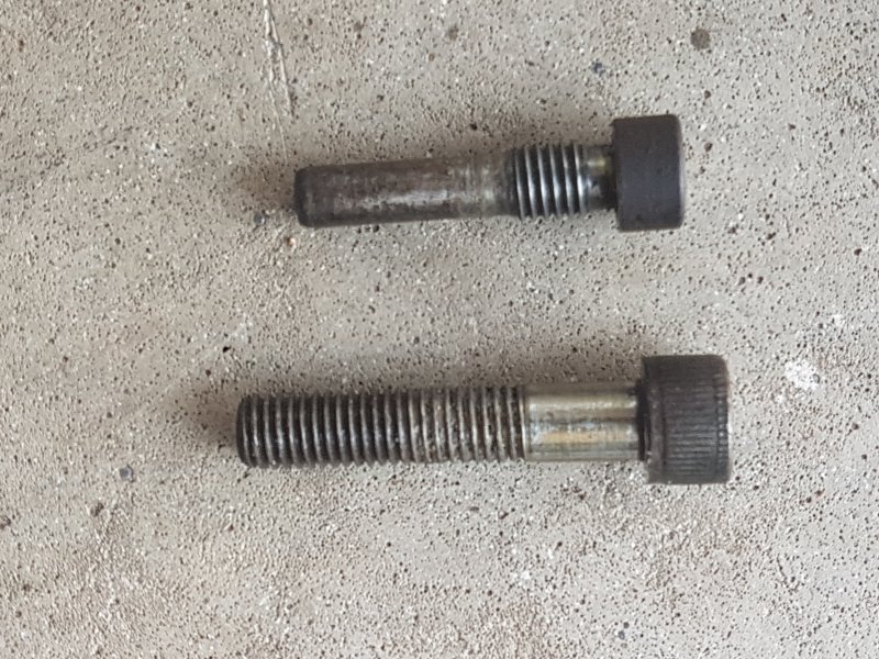

Von den beiden Befestigungsschrauben zur Montage der Bremszange ist eine etwas speziell.
Die ist etwa 50mm lang (d: 8mm) und mit wenigen Gewindegängen nahe am Schraubenkopf. Vorne ist sie glatt wie ein stumpfer Bolzen.
Ich schicke morgen mal paar Fotos.

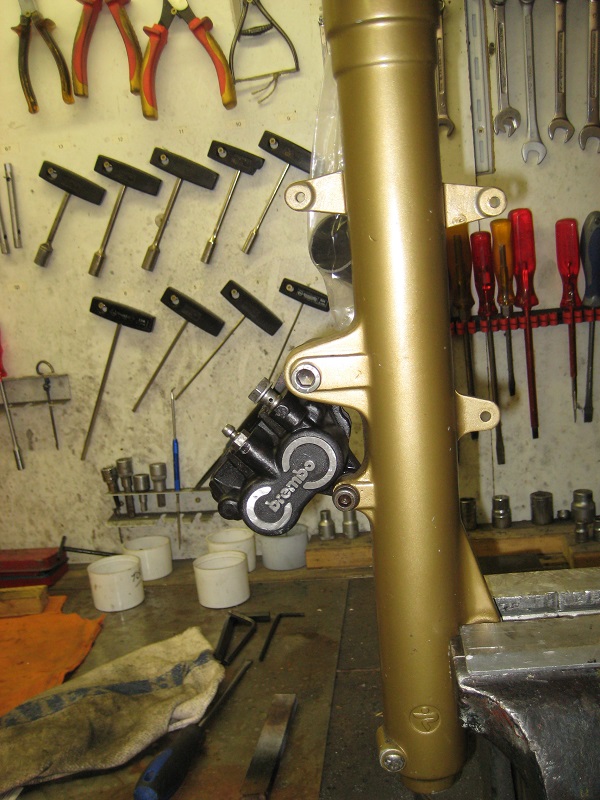

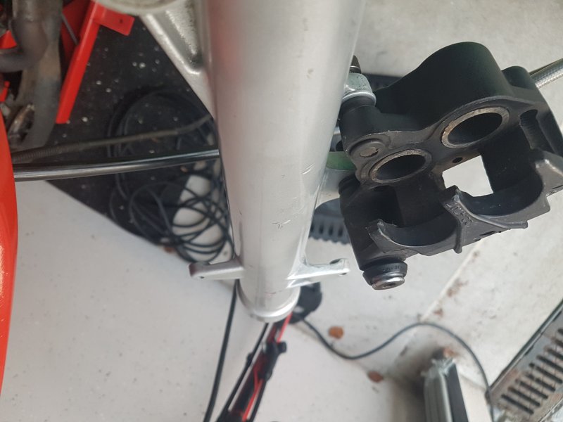

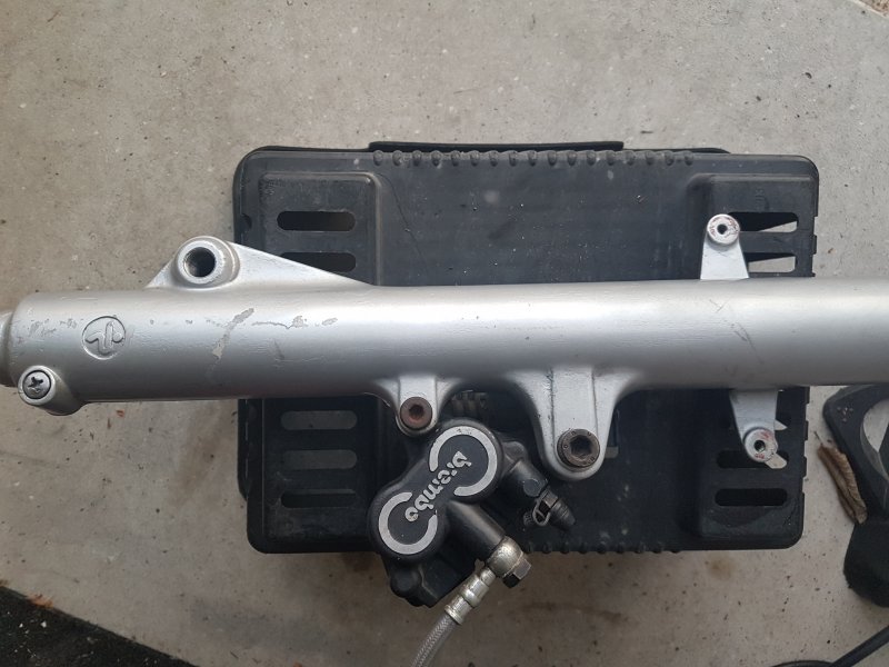

Anbei zwei Fotos, wie die Bremszange bei mir montiert wird, und ein Foto zu den Schrauben.
Bzgl. meiner Schraubenangaben muss ich mich korrigieren:
die untere Schraube hat D=8mm und L=50mm
die obere hat D=6mm und L=40 mm
Helmut, bei Dir ist die Montage spiegelverkehrt aber von der Art der Befestigung müsste sie gleich sein.

- 20190626_210343.jpg (75.84 KiB) 15309 mal betrachtet

- 20190626_210406.jpg (58.71 KiB) 15309 mal betrachtet

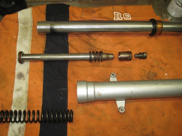

und -DANKE- an fym, Norbert und schubsi die Licht in meine Gabel/Bremsen Unklarheit gebracht haben.
Seit Mittwoch kann ich wieder mit dem Auto fahrn, also hab ich mir mal die Gabel und die Bremse aus dem Lager geholt, und mich gestern derer angenommen.
Anhand von Norberts Fotos war die Bremszangen Befestigung selbsterklärend und ich hab sogar ein rechtes Tauchrohr geöffnet und die Bremszange # 1 revidiert.

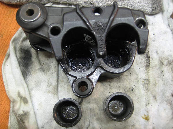

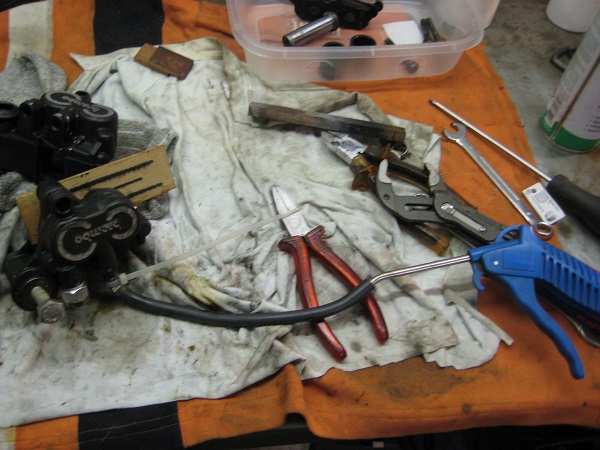

Bei der Bremszange # 2 ließen sich die Bremskolben leider nicht mit Druckluft rausdrücken (total verkokelt), und ich mußte dafür mit der Fettpresse ran.

- die dicke Schraube oben ist bei mir allerdings eine M10x50

- genau, das mitdrehen des inneren Dämpferrohres war mein Problem, und mein Arretierwerkzeug von der RGV ist leider zu kurz und zu dünn.
- also nen 25 iger Alu Vierkant zurecht geschliffen, reingeschlagen und mit Schlagschrauber ohne Prob´s lösen können.
- hier noch das Maß des inneren Dämpferrohres L= 272 / id= 17,5 für Arretierwerkzeug. Schraube M14x23 1,5 Steigung

- Bremszangen Montage am Tauchrohr
- IMG_6996.jpg (180.73 KiB) 15288 mal betrachtet
- Revidieren der Bremszange
- IMG_6993.jpg (95.56 KiB) 15288 mal betrachtet
- IMG_6990.jpg (128.05 KiB) 15288 mal betrachtet
- Auspressen der Bremskolben
- IMG_6992.jpg (110.42 KiB) 15288 mal betrachtet
- Tauchrohr geöffnet
- IMG_6987 (29.06.2019).jpg (109.69 KiB) 15288 mal betrachtet
