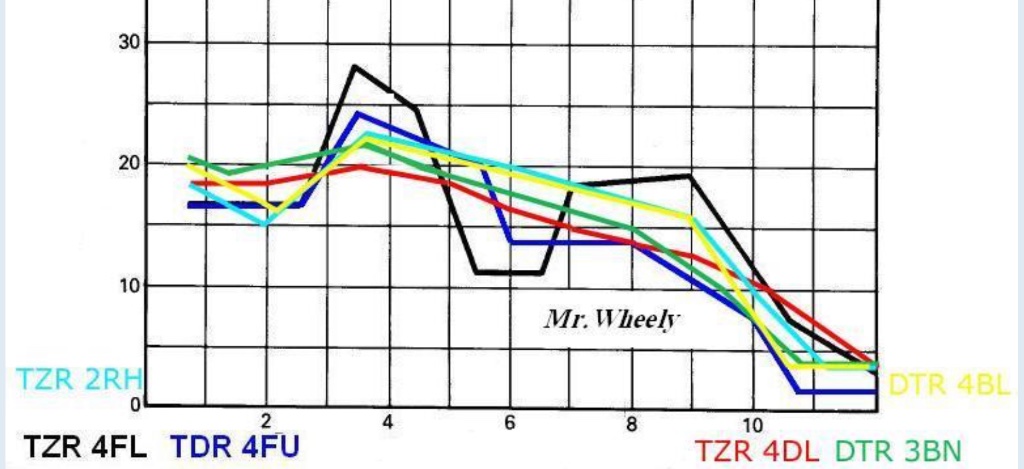

    Lass dich vom Drumrum der CDI Erdung nicht beirren, beachte nur die Spätverstellung des ZZP:
    Was hat das mit der Erdung auf sich, ich habe die Zündung nicht angefasst.
    Und gesetzt den Fall das meine Zündung zu spät zündet, müsste ich ja ein Zusatzgerät kaufen wie zum Beispiel Zeelltronic, oder einer TZR CDI .
    Dann habe ich noch diesen Vergleich gefunden, hier sieht das aber anders aus als auf deiner Zündkurve.

# Dann habe ich noch diesen Vergleich gefunden
Diese im Internet RUMgereichte Grafik kenne ich zur Genüge und dient maximal dazu, sich mal abzugucken, wie man seine eigene Zündkurve gestalten möchte, um nicht was völlig verklärtes einzuprogrammieren.
Die Grafik nützt Dir aber leider nix, solange Du die 5AN-CDI verwendest: Die von mir eingeblendete Zündkurve habe ich selbst erarbeitet ("abgeblitzt") und man staune, es gibt keine andere Zündkürve (auf der Grafik), die ähnlich ausschaut. Alle Geschwindigkeits- und Leistungsrekorde, die mit den aufgemalten Zündkürven (und somit mit den zugehörigen Moppets) erreicht wurden, haben keinerlei Bezug zum Motor und zur Leistung der 5AN. Ausgerechnet bei der 5AN wird knapp oberhalb der gewünschten Leistungsspitze von 15 PS der ZZP schlagartig in Richtung SPÄT verschoben. Das macht auch die CDI der 4GW nicht, die hat auch ne ganz andere Zündbox. Eine CDI der TZR kannst Du nicht sinnvoll verwenden, wenn Du nicht auch gleichzeitig das Schwungrad der TZR verwendest, Pickup, Schwundrad, PW-Steuerung und CDI müssen nämlich schon irgendwie zusammen passen.

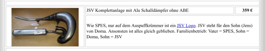

JVS Komplettanlage
Gibts dazu Informationen? Bezugsadresse? techn. Datenblatt? Leistungsdaten? Zeichnungen? Fotos?

Guten Abend,
viel Infos gibt nicht dazu, lediglich Foto und Preis 😂
Aber bald von mir 😎
Ich weiß aber aus sehr zuverlässiger Quelle, das diese Anlage sehr gut funktioniert und wenn ich mich nochmal dem Athena zuwende ist ein solches System notwendig.
http://www.bike-equipment.net/
Gruß Axel

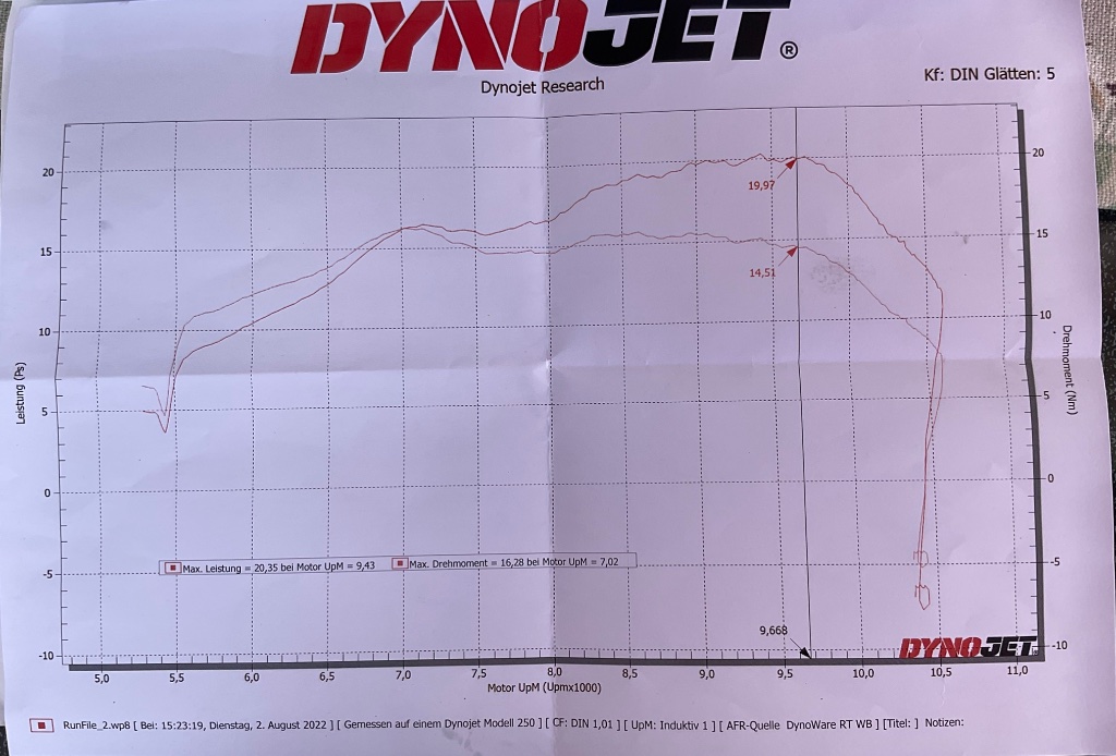

nach meinem Reset auf den gehonten 4FU Zylinder und einem neuen Wössner Kolben habe ich den Motor eingefahren und war heute auf einem Prüfstand um sehen was der Motor im seriennahen Zustand leistet.
Ergebnis 20,35 PS/ 16,28 NM Drehmoments am Hinterrad, der Kupplung sind etwas 4 PS und 3 NM mehr.
Übersetzung 17/57, 280 Hauptdüse, Schnorchel raus und ein Schlauchstück mit 38 mm Innenmass rein.
Was die Höchstgeschwindigkeit anbelangt schafft es der Motor mich 1.87 Meter 100 kg mit leicht eingezogenen Kopf auf ebener Strecke bis auf 120 Km/h zu katapultierten 😂.
Mit ein wenig Gefälle oder Windschatten sind auch 135 km/h möglich.
Gegenüber dem Athenasatz ist der 125 Satz nur unterhalb von 7.000 Upm im Nachteil.

# Ergebnis 20,35 PS/ 16,28 NM Drehmoments am Hinterrad
Für ne echte Radleistung gar nicht schlecht, aber machen wir uns mal nix vor, es gibt Prüfstände, die auf die Messung noch ne Kleinigkeit draufpacken, damit es dem Fahrzeugbesitzer gut gefällt :wink:
# 120 km/h
Plausibel, obwohl du mit 187/100 eigentlich zu groß und zu schwer bist, um mit den Rekordangaben der halbverhungerten Jünglinge mithalten zu können... Bergab/Rückenwind zählt übrigens nicht! 8)
Aber Dein 4FU ist ja noch frisch, das Ergebnis ist also durchaus ok.
Wie ist der Z-Kopf gekennzeichnet? Y-1? Brennraum ausgelitert? Foto gemacht?
Mit dem 5AN Krümmer gemessen? Oder schon mit dem JSV?
Ich wunderte mich über die relativ hohe DZ: In welchem Gang wurde gemessen?

der Prüfstandsbetreiber hat 5 Messungen im 5 und im 6 Gang durchgeführt, die Drehzahl war identisch.
Ich bilde mir ein, das der Motor nachdem ich die Airbox etwas geändert habe und eine 280 Hauptdüse verbaut habe etwas drehwilliger ist.
Auf dem Zylinderkopf steht Yamaha 4 FU und Y- 2, den habe ich nicht ausgelitert.

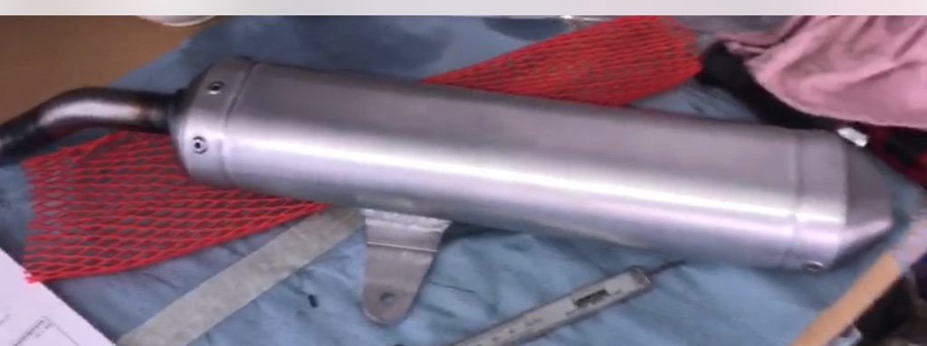

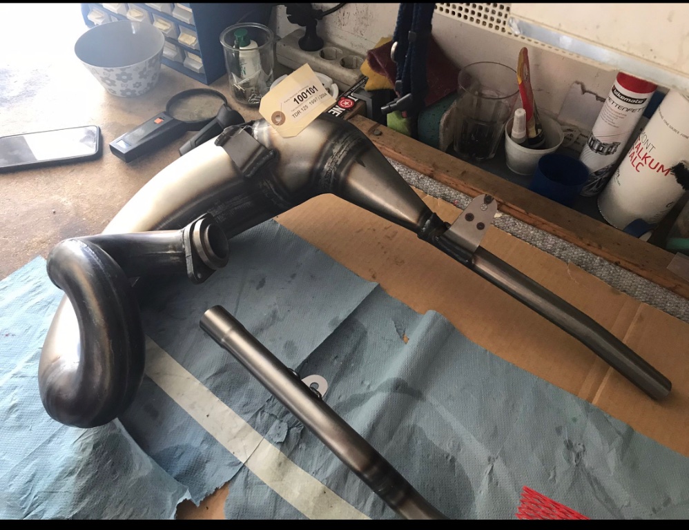

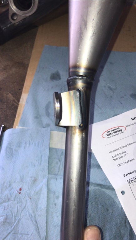

Gemessen mit dem Originalen Ausspuff, der JVS ist heute gekommen, doch leider lässt sich der Endschalldämpfer nicht auf den Krümmer schieben, der Krümmer hat locker einen 0,5 mm zu großen Durchmesser.
Er ist dennoch genial und aufwändiger verarbeitet als das Giannelli Blechteil.
Ich könnte jetzt daran rum schleifen, aber bei dem Preis habe ich mich entschieden die Anlage umzutauschen.
Eine neue Anlage ist unterwegs zu mir 😎

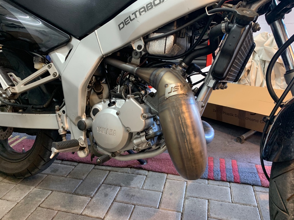

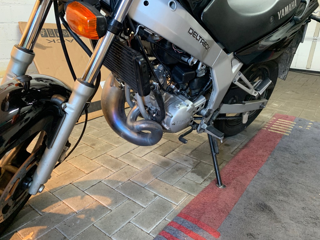

heute habe ich die JVS gefahren, der Motor hat merklich mehr Leistung, ab 6.000 Upm fühlt sich der Motor so an wie mit dem 170 cm Atena Kit nur drehfreudiger.
Auf Anhieb konnte ich die TDR auf 130 beschleunigen ohne den Kopf einzuziehen oder Rückenwind oder Gefälle.
Der Schalldämpfer ist gut gedämmt, den Krümmer hört man aber deutlich, ähnlich bei KTM Zweitakter.

Würde ich erstmal nicht überbewerten: Schrieb ich schon mal, auf der BAB herrscht immer ein wenig Zugluft, im wahrsten Sinne des Wortes...
# der Motor hat merklich mehr Leistung
Bin gespannt, was der "Prüfstandbetreiber" zu Papier bringt... 😉
# Krümmer hört man aber deutlich, ähnlich bei KTM
Es gibt wohl viele 2T-Fans, die das geil finden, ich hätte lieber gerne eine maximal gedämpfte Geräuschkulisse...
