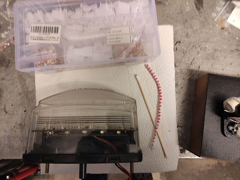

Das Rücklicht habe ich auch schon sauber gemacht und poliert. Ich hab so weit wie möglich mit Wattestäbchen und Pfeifenreinigern von innen Sauber gemacht, Aufmachen ging leider nicht da es noch zusätzlich zu den Klammern verklebt ist. Mal schauen vielleicht mach ich mir die Mühe noch ich hatte vorhin die Idee, dass man vielleicht die Platine selber Lackieren kann.
Nach einem Passendem Stecker hab ich auch schon in meiner Elektroschublade geschaut, aber keinen gefunden. Hier werde ich den Kabelbaum, das LED-Rücklicht und das Originale auf einem anderen 3-poligen Stecker umbauen. Klar das ist alles unnötig gibt mir aber ein gutes Gefühl und lässt die kleinen Stimme in meinem Kopf schweigen die sonst immer rufen würde: Du hättest das aber besser machen können.

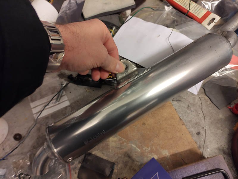

Den Gianellischalldämpfer hab ich in der Zwischenzeit auch schon mal teilweise geschliffen und poliert.

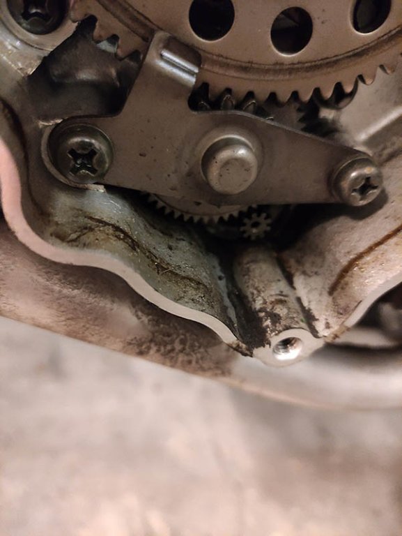

Also Lichtmaschienenseitig hab ich das jetzt geschaffte, genau auf die beschriebene Art und Weise (so hab ich das auch immer bei meinen 2er Polo gemacht) 2 kleinen Löcher in den Dichtring gebohrt, zwei Schrauben eingedreht und daran den Dichtring raus gezogen.
Aber nicht ohne Verluste einen von den Senkkopf- und einen von den Zylinderkopfschrauben sind hin trotz Schlagschrauber und Hitze, der hat sich schön in den Kopf reingearbeitet. Die Schrauben waren mit soviel roter Schraubensicherung eingeklebt, dass sie schon unter den Köpfen raus gequollen ist (sieht man schön auf dem Foto). Die Gewinde habe ich alles nachgeschnitten und mit Druckluft ausgeblasen. Morgen muss ich zum Bürgeramt meinen neuen Pass abholen dann werde ich mal beim Yamaha-Händler um die Ecke vorbeischauen mit Glück hat der die Schrauben da.
Die Kannte vom Wellendichtring hinter der die Feder sitzt war komplette weg dadurch ist die Feder abgerutscht und lag lose auf der Kurbelwelle, dass der dann nicht mehr dicht war ist klar.
Die Rückleuchte habe ich auch auseinander bekommen und gleich noch von innen sauber gemacht jetzt überlege ich ob ich die aktuell schwarze Platinen Weiß oder Silber lackiere damit die Rückleuchte etwas heller wirkt oder einen Diffusionsfolie vor die LEDs setze, die hat den gleichen Effekt und lässt das Licht weniger punktuell erscheinen.

Die Dichtringe sind gewechselt. Der Yamaha-Händler hatte bis zum 07.01 zu deshalb bin ich nicht reiter gekommen. Meine Frau hat dann am Montag auf dem Weg nachhause dort angehalten, die Schrauben bestellt und diese am Mittwoch abgeholt.
Auf der Kupplungsseite konnte ich den Dichtring nicht mit einer schraube raus ziehen weil der zu schmal ist aber hier ist auf der Welle eine Hülse, die habe ich raus gezogen und den Wellendichtring mit einer gewinkelten Zange raus gehebelt.
Die Rückleuchte hat einen neuen Stecker bekommen und funktioniert jetzt auch.
