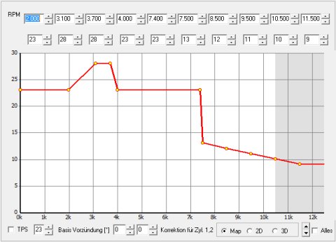

Es ist nach wie vor schwierig, eine gut funktionierende Zündkurve zu finden. Auch in einem franz. Forum, in dem ne ganze Menge über die IgniTech geschrieben wurde, ist für die 5AN nichts zu finden. Die Schreiber dort haben sich offensichtlich nur mit älteren Versionen der TDR und DT(R) befasst, deren Zündungen doch erheblich von der 5AN abzuweichen scheinen. Man geht bei den Beiträgen dort immer davon aus, dass die sog. Basis Vorzündung (Base Advance) 17° vor OT beträgt. Meine Messung mit einer Gradscheibe ergab jedoch 23° vor OT. Die Base Advance ist der Drehwinkel des Lima-Rotors vom Passieren der hinteren Kante des Zündgebers (am Pickup) bis um Erreichen des OT. Merkwürdigerweise habe ich bei den Rotoren keine unterschiedlichen Typen ausmachen können (4FU-85550-00 sind sowohl bei der 4FU (in F verbreitetes Modell), 4GW (auch bei uns erhältlich) und 5AN (bei uns häufigstes Modell) absolut identisch, wenn man den E-Teil-Katalogen von Yamaha trauen darf). Auch meine Gegenprobe der im Rotor eingeschlagenen Markierung für den Zündfunken ("F" für Fire) liegt nicht bei 17° sondern bei 23° vor OT. Sicherlich kann man den Zündfunken in der Startdrehzahl etwas weiter Richtung spät ansetzen, um das Ankicken zu erleichtern, ich erkenne aber keinen erheblichen Gewinn durch die 6° Differenz.
Die franz. Autoren (im Forum yam2stroke.fr) haben mehrheitlich eine Zündkurve in Verwendung, die eine Verfrühung des ZZP im unteren DZ-Bereich (um die 3500 U/min) beinhaltet und dann linear mit zunehmender DZ den ZZP Richtung spät verschiebt.
Stellt man diese Universal-Zündkurve mit der OEM gegenüber, zeigt sich folgendes Bild:
Die Verstellung des ZZP der Universalkurve ist der OEM-Kurve angenähert, nimmt aber keine besondere Rücksicht auf verschiedene Faktoren.

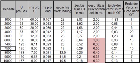

Grundsätzlich geht man wohl davon aus, dass die Verbrennung des Gas-Luft-Gemischs (nein, es ist keine Explosion! ;)) ca. 2 ms Zeit benötigt, dies habe ich so als gemeingültigen Wert für die Durchbrennzeit im Netz ermittelt (man möge mich bitte verbessern, wenns jemand genauer weiß!). Kommen nun "beschleunigende Umstände" (Aufladung durch YEIS, den Reso-Krümmer, oder auch Optimierung oder Anreicherung des Gas-Luft-Gemisch, oder auch Verbesserung des Spülungseffekts, künstliche Verspätung des Auslassvorgangs durch die PowerValve) hinzu, verkürzt sich die Durchbrennzeit unter Umständen erheblich! Ich habe noch keine Vorstellung, um welchen Faktor die Durchbrennzeit verkürzt wird...
Bei zu viel Frühzündung hat die gesamte Verbrennung bereits statt gefunden, bevor der Kolben den OT erreicht hat. Daher wird beim 2T der ZZP (im Gegensatz zum 4T) in Richtung spät verschoben, um das Frühzündungsklopfen zu vermeiden. Erfolgt die Verbrennung zu spät, geht die Kraft in Richtung Auslass verloren (geringe Wirkung), erfolgt sie nur einen winzigen Tick zu früh, ist der Kolben erheblicher Hitze ausgesetzt und leidet darunter.
Ich habe mal versucht, die verschiedenen Phasen über das DZ-Band hin darzustellen. Die Kurve ist nur symbolisch und nicht realitätsgetreu!!!

Wir nähern uns der Geräuschpegelmesssung bei 3700 U/min ;) Normalerweise wird etwas mehr als die Hälfte der Nenndrehzahl (Std: 7000 U/min) angesetzt. Der frühe ZZP ist Mittel zum Zweck, damit die TDR in diesem DZ-Bereich überhaupt fahrbar ist. Hier ist der Motor noch keinen großen Kräften ausgesetzt, der ZZP also unkritisch.
Phase 3
Langsam aber sicher verbessert sich die Strömung des Brennstoffs, der ZZP wird bei 4000 U/min wieder auf 23° v. OT zurück genommen.
Phase 4
So richtig "Kraft" will sich noch nicht entwickeln, aber da man aus Drehgeschwindigkeit und Durchbrenngeschwindigkeit in gewissem Maße errechnen kann, dass die Verbrennung noch deutlich nach dem OT abgeschlossen ist, kann der ZZP auf 23° gehalten werden. Die PW sorgt für eine Verspätung der Auslasszeit, es geht möglichst wenig Kraft im Auslass verloren.
Phase 5
Die Strömungsgeschwindigkeit der Gassäule nimmt zu und versorgt den Brennraum mit besserem Treibstoffgemisch. In diesem DZ-Bereich wird der Motor "fahrbar". Die Powerwalze beginnt langsam sich zu öffnen.
Phase 6
"Kann denn Leistung Sünde sein?" Hier kommen mehrere Optimierung fast zeitgleich zum Einsatz:
Ab 7000 U/min wirkt das YEIS und hilft bei der besseren Füllung des Brennraums
Fast zeitgleich beginnt der Reso-Krümmer mit der Aufladung des Brennraums von der Auslasseite her.
Die PW ist zu ca. 50% geöffnet.
Das Timing wird durch die jetzt gerade idealen Bedingungen kritisch, sodass der ZZP aufgrund der drastisch kürzeren Durchbrennzeit in den sicheren Bereich bei 13° v. OT verschoben wird.
Phase 7
Genaue Angaben bezüglich des Reso-Bereichs des orig. Krümmers kann ich (noch) nicht machen. Durch die Verschiebung des ZZP weiter in Richtung spät wird mehr Hitze in den Auslass abgegeben. Heißere Abgase werden stärker beschleunigt, was zu einer Verlängerung des Wirkungsbereichs in höhere DZ-Bereiche beiträgt (schnellere Abgase = "künstliche" Verkürzung des Reso = Wirkung in höheren DZ = breiteres DZ-Band).
Phase 8
Ab 9000 U/min ist die PW voll geöffnet.

Meine Vermutung war, dass der Versatz der Zündung in Richtung spät eine zusätzliche Maßnahme zur Leistungsreduzierung sein könnte, hat doch die Fa. Yamaha vorher schon mit der 4GW (angeblich 12 PS) schon "geübt" und mit der Einführung der 5AN dieses möglicherweise noch verfeinert (die 5AN hat eine CDI neuerer Generation (5AE-85540-00 bzw. -20), die auch später bei der DT125 zum Einsatz kam - 3RM-85540-nn). Ferner hatte Yamaha die Aufgabe erkannt, eine "echte" 80 km/h-Version auf den Markt zu bringen, um den Markt für die 16-jährigen Fahranfänger "gesetzeskonform" zu bedienen.
Der Punkt, an dem der Konus (und auch der ZZP-Versatz in Richtung spät) einsetzt, ist beim Minarelli ausgerechnet der, wenns gerade anfängt Spass zu machen. Betrachtet man die Leistungsdiagramme, die Gries damals hier im Forum eingestellt hat, ahnt man, was ich meine: Ab ca. 7000 wirds erst richtig interessant, "Dampf" gibts bis ca 9300 (oder mehr). Durch die Entfernung des Konus alleine wird die Leistung des Motors nicht gesteigert: Im Nenndrehzahlbereich (7000 U/min) ergibt sich durch diese Maßnahme noch kein großartiges Leistungsplus. Da der Motor aber nun kräftig weiter hochdrehen darf, kann er oberhalb der "Drosselungsmarke" sein Potential ausspielen, was er vorher wegen der Würgemaßnahme nicht konnte. Die so gedrosselten TDR konnten zwar in den kleinen Gängen ebenfalls in diese DZ-Bereich drehen, aber eben ohne Druck/Kraft.
Durch eine Vergleichsfahrt mit einem Motorrad, welches auf dem Leistungsprüfstand exakt 22 PS (an der KW) leistet, habe ich nun einen Vergleichswert, dass ich 22 PeSen benötige, um meinen "Alabasterkörper" auf Kommando (!) auf 115 km/h (Navi!) zu beschleunigen. Das kann meine TDR, die aktuell mit einer sehr langen Übersetzung (16/51) ausgerüstet ist, nur im 5ten Gang schaffen. Mein damaliges Ziel, durch die längere Übersetzung das DZ-Niveau zu senken ist also insofern nicht erreicht worden, dass der 6te Gang nur noch als "Overdrive" dienen kann und häufig nicht in der Lage ist, die im 5ten Gang erreichte Speed zu halten: Die DZ ist nach dem Schaltvorgang mit ca. 7500-8000 U/min schlicht und ergreifend zu niedrig.... und das alles mit dem Nachteil, dass die TDR an Spritzigkeit einbüßt, weil der 1te Gang schon ziemlich lang ist. Mmmmmhh! Wie die das mit der Belgarda damals geschafft haben, ist mir ein echtes Rätsel (andere Primäruntersetzung im Getriebeinneren?).
Nun gut, meine TDR bringt die erwartete Leistung von um die 22-23 PeSen also, war also noch die Frage zu klären, ob die Zündkurve nun eine Rolle bezüglich Leistungsreduzierung spielt oder eher nicht. Hierzu habe ich mal meine favorisierte Tabellenkalkulation angeworfen und ein wenig mit Zahlen herumgespielt/experimentiert. Die Werte entsprechen der im vorigen Post verwendeten Phasendarstellung (Zündkurve), folgendes kam dabei heraus:
Die rot hinterlegten Werte sind geraten!

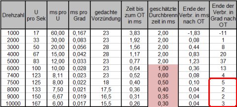

Wenn dieses Szenario aber einigermaßen zutrifft, dann spielt die Zündkurve bei der Leistungsbeschränkung eher keine Rolle. Ganz im Gegenteil: Die OEM-Kurve ist sogar recht sinnig festgelegt worden...
Die Vermutung, der Zündfunke könnte bei höheren DZ durch eine Schaltung in der 5AN-CDI abgeschwächt werden, trifft meiner Meinung nach ganz und gar nicht zu, denn sonst würde die 5AN in höheren DZ, aber niedrigeren Gängen als dem 6ten ebenfalls "zicken".
Also, wenn wir meine obige Berechnung als plausibel einstufen und dann grob schätzen, was geschieht, wenn der ZZP nicht auf 13° sondern nur auf 18° zurückgenommen wird, könnte klar werden, was bei der "Erdung der CDI" die Folge ist: Die Verbrennung findet zumindest vermehrt im Brennraum statt und belastet den Kolben durch überhöhte Hitzeeinwirkung.
Sicherlich könnte man durch mehr Sprit eine Verbesserung der Innenkühlung erreichen (mit dem einhergehenden Nachteil des sehr hohen Spritverbrauchs) und durch Verwendung hochoktanigen Sprits das Klopfen vermeiden, aber heraus zu finden, ob das wirklich Sinn macht, überlasse ich anderen, die etwas mehr experimentierfreudiger sind als meiner-einer ;)
Gegen die These, dass man das ziemlich einfach hinbekommen kann, sprechen die im Netz so oft zur Sprache gebrachten Motorschäden, die meiner Meinung nach hauptsächlich durch das Erden der CDI verursacht wurden! Mich selbst hats ja nun auch schon 2x erwischt...
Sicherlich sind die 13° eine recht sichere Zone, da ist vielleicht etwas Optimierungspotential vorhanden. Selbiges ist aber kaum oder nur schwerlich nachweisbar, wenn man nicht zufällig über eine Leistungsrolle verfügt. (Eine einfache Methode zum Vergleich vorher/nachher bietet wohl PowerDyn, das werde ich aber erst nächstes Jahr testen können, wenn mein kürzlich erlittener Bandscheibenvorfall wieder ausgeheilt ist.)
Zur Sicherheit fahre ich vorerst mit den selben Daten wie die 5AN-CDI. Wer das nachmachen möchte, soll sich nicht so verloren vorkommen wie ich, daher spendiere ich 2 Screenshots, um die OEM-Daten nachzeichnen zu können:

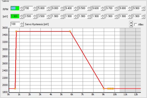

Bei meiner 4GX ist der PV Aktuator intelligent, als Eingangsgröße kommt nur die Motordrehzahl von der CDI.
Natürlich soll die PV Lageregelung inkl. Sollwertbildung in die IT umziehen, die kann das ja auch einwandfrei.
Das wird kein Thema, da nehm ich einfach einen PV Aktuator aus der 5AN (hab ich auch schon hier :D )

Die einzige "Problematik" war damals, eine brauchbare Zündkurve zu finden, da bin ich aber bei den Franzmännern auch fündig geworden. Ist nicht so furchtbar kompliziert, wenn man die Funktionsweise verstanden hat. Da gibts aber auch Quellen von Teilehändlern, welche die IT vertreiben: Ob die nun für die Simme verwendet wird oder für unseren Minarelli, die Grundwerte sind eigentlich immer die selben.
Die original von mir damals "abgeblitzte" Zündkürve würde ich eher nicht verwenden, weil die ja von Werk aus auf 15PS ausgelegt war i.V.m. dem Drosselkonus. Der sehr späte ZZP ist IMHO mitunter Ursache für viele Motorschäden, weils am Zylinderausgang einfach zu heiß wird. Grundsätzlich mit dem ZZP bei höheren DZ Richtung SPÄT zu gehen, ist aber goldrichtig.

Der PV Aktuator für meine TDR ist inkl. dem verbauten Exemplar 3fach
vorhanden, die beiden Lagerteile sind in perfektem Zustand.
Aus einem der Lagerteile nehm ich die verbaute Lageregelungsplatine
sauber heraus und führe die beiden Motoranschlüsse und die
3 Lagerückmeldungspins einzeln heraus - werden mit der IT verbunden.
Meine RD350 (sowie die DT125 glaub ich..) haben die Lageregelung auch
nicht im PV-Aktuator implementiert…
Die IT soll und wird diese Aufgabe übernehmen, also PV Sollwertvorgabe
+ PV Lageregelung.

PV Aktuator ist umgebaut und funktioniert an der IT,
hab damit jetzt schon ein wenig herumgespielt.
