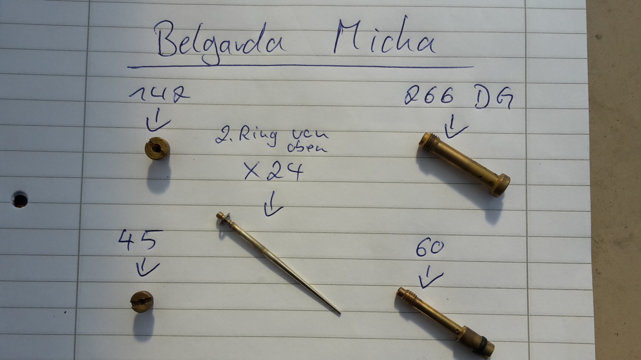

zwischenzeitlich habe ich ZWEI gute gebrauchte Ansaugstutzen für meinen Möller über ebay-Kleinanzeigen bekommen. Mein Sohn Micha hat einen davon unter meiner Anleitung und meinen aufmerksamen Blicken sauber eingebaut. Jetzt rennt die kleine Belgarda wieder wie'd Sau...
Interessant fand ich, dass beide Stutzen zwar mit meinem identisch sind, bei einem jedoch die Öffnung zu dem Impuls-Ausgleichs-Dingen-oben-drüber von Werk her nicht offen war. Bein Anderen war sie offen.
Die Verkäufer haben beide leider nicht auf meine Frage geantwortet, in welcher Belgarda die Stutzen eingebaut waren.
Ich glaube bei den Belgardas gibt es nix, was es nicht gibt...
Micha hat unter meiner Anleitung den Vergaser an seinem Mopped auseinandergenommen und mal alle Düsen fotografiert. Wegen der Düsengrößen (wer wollte die nochmal :shock: )
Ich fürchte es ist an der Zeit, mich von einer Belgarda zu trennen...
