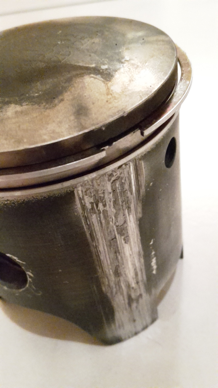

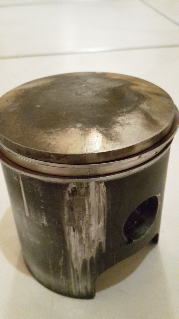

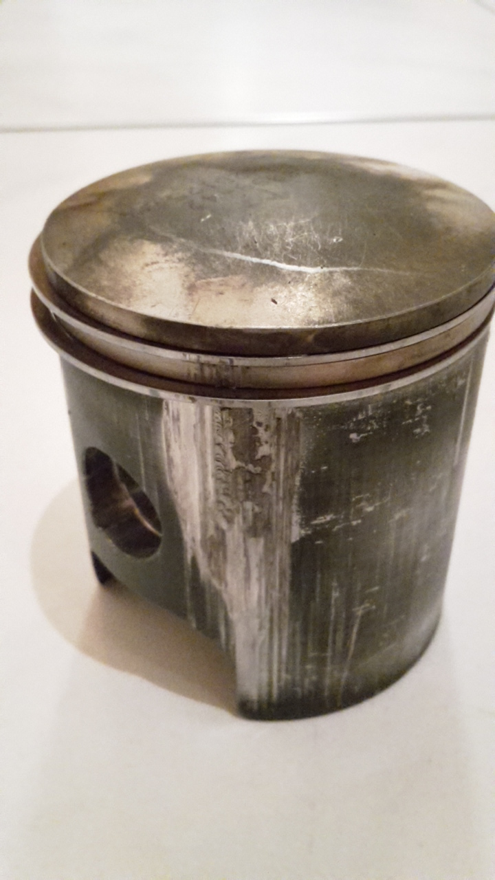

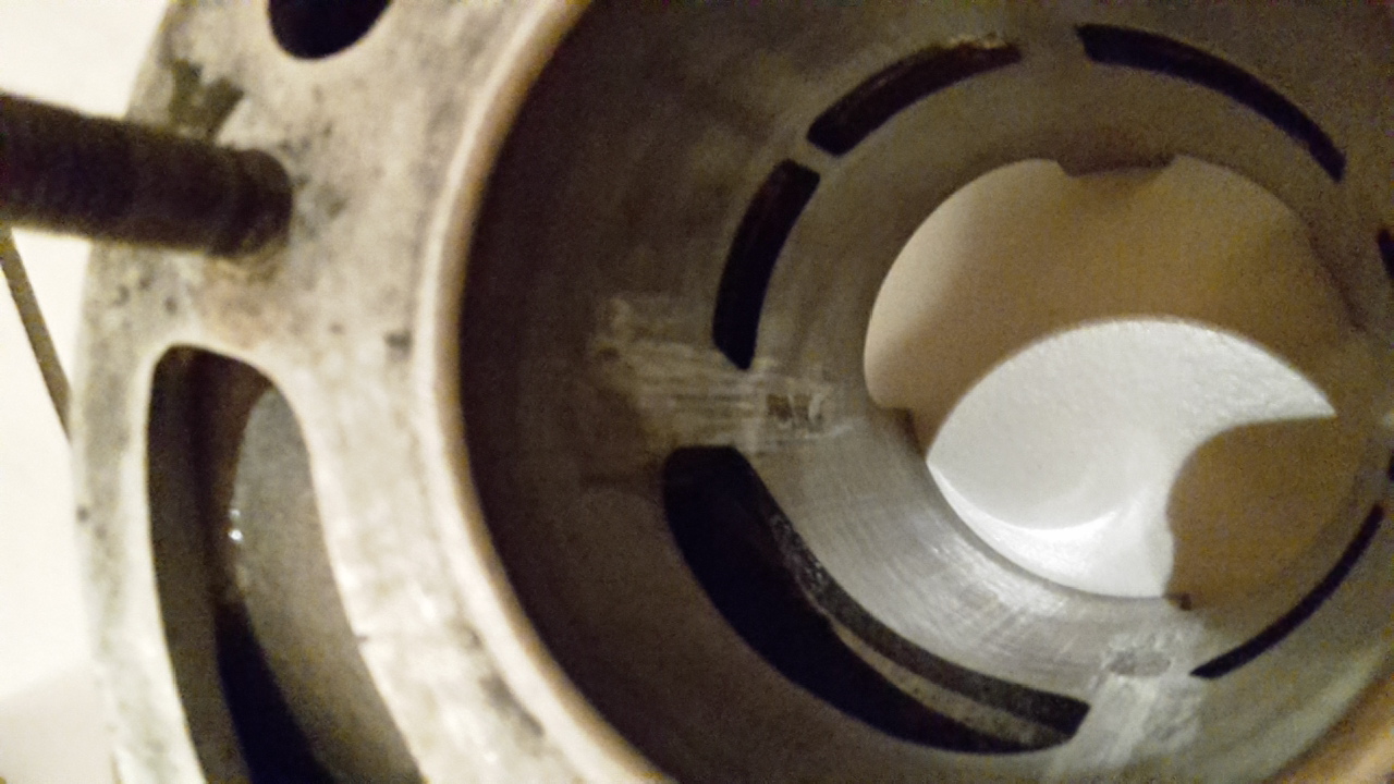

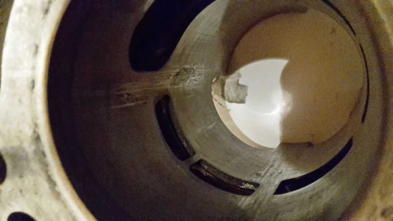

es hat mir keine Ruhe gelassen und so habe ich den Zylinder nach der Arbeit wieder abgebaut.
:shock: :shock: :shock: Es ist tatsächlich ein Kolbenklemmer!!! :shock: :shock: :shock:
Bis zum Klemmer bin ich insgesamt mit erster und zweiter Probefahrt vielleicht 8 KM gefahren und habe nie über 7000 U/Min. drehen lassen.
Ich verstehe das nicht. :shock: :shock: :shock:
Habt ihr vielleicht eine Idee???

Dass der Motor zu heiß wird, ist nach den Bildern von Zylinder und Kolben anzunehmen. Es sieht nicht so aus, als seien Fremdkörper im Brennraum gewesen.
Auf das Thema Falschluft bin ich bisher noch nicht gekommen. Ich habe den Motor ja gleich wieder zerlegt und kann daher auch momentan nicht danach schauen.
Zwei Fehler sind mir dafür aber im Nachhinein klar geworden, die ich beim Zusammenbau definitiv gemacht habe. Allerdings ist mir nicht klar, ob die den Klemmer verursacht haben könnten.
Fehler Nr. 1: ich habe die Powerwalze nach dem Einhängen der Seilzüge und der Einstellung der entsprechenden Vorspannung der Züge nicht weiter exakt eingestellt. Das How to do im Forum ist mir erst im Nachhinein in die Hände gefallen. Die Funktion der Auslasssteuerung ist mir zwar klar, aber doch irgendwie 'fremd'. Sie hat so gaaanix zu tun mit den alten Möllern von früher :| Nur so kann ich es mir erklären, dass ich die Powerwalzeneinstellung vergessen konnte! In dem Drehzahlbereich, in dem ich mich bewegt habe, ist der Motor aber auch unauffällig gelaufen.
Fehler Nr. 2: die mit dem Zylinder mitgelieferte Fußdichtung war offensichtlich nicht für eine Belgarda. Sie war zu dünn. Mir war aber auch nicht bewusst, dass die Belgarda eine dickere Fußdichtung benötigt! Mein Fehler!
Deswegen ist der Kolben beim Zusammenbau, wie beschrieben, wohl auch 'oben angestoßen' als ich den Kolben mit dem Kickstarter langsam bewegt habe.
Jedenfalls habe ich dann, statt einer weiteren oder dickeren Fußdichtung, eine dickere Kopfdichtung verbaut. Das war ein Billigding, aber der Kolben konnte damit frei laufen. Was ich damit definitiv nicht gemacht habe, ist die Quetschkante, die Du in einem früheren Beitrag beschrieben hast, einzustellen!
Dummerweise steht zu diesem Thema auch nichts in der Bucheli Reparaturanleitung. Wie es gemacht wird, weiß ich inzwischen. Weiß aber nicht, wie hoch die Quetschkante sein muss.
Was meinst Du: könnten meine Fehler den Klemmer verursacht haben?

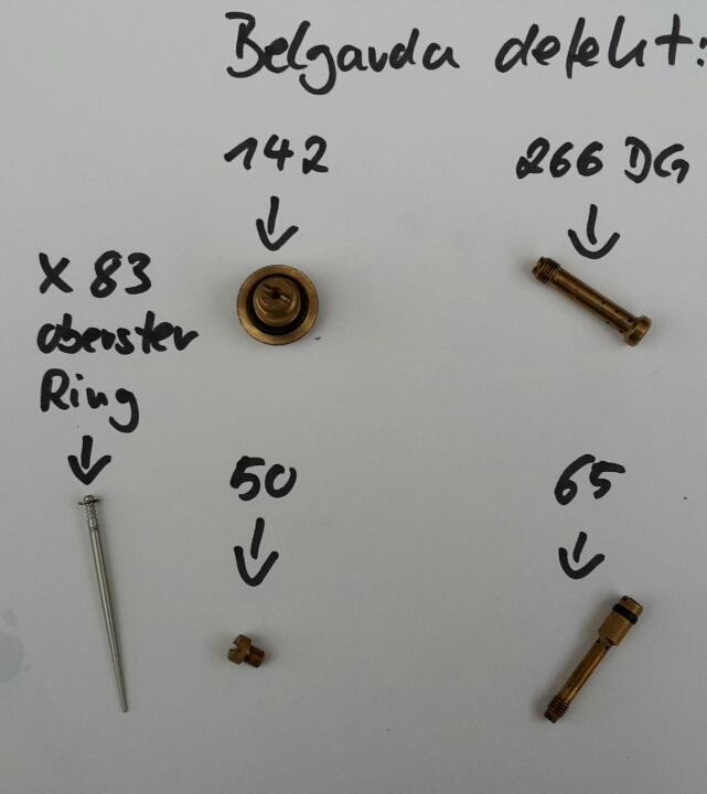

Aber den Vergaser MEINER ohnehin schon zerpflückten Belgarda habe ich abgebaut und auseinander genommen.
Beim Kolbenklemmer waren aktuell folgende Düsengrößen verbaut (habe mal ein Bild gemacht, weil ich nicht die genaue Bezeichnung aller Düsen weiß):

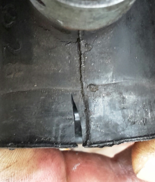

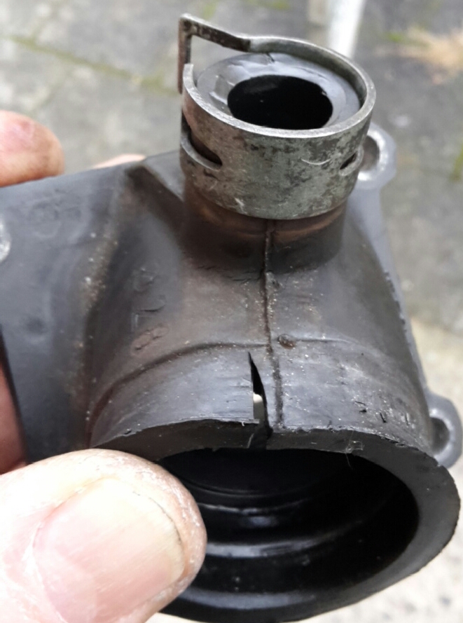

Außerdem habe ich beim Ausbau des Vergasers festgestellt, dass der Ansaugstutzen eingerissen ist. Und zwar gar nicht mal so wenig. Hier könnte gut Falschluft eingesogen werden.
Aber ich kann nicht mit Sicherheit sagen, ob ich den Riss nicht selber beim Ausbau verursacht habe. :|
Hat zufällig jemand hier im Forum einen Ansaugstutzen für den DelOrto Vergaser zu verkaufen?
Re: Kolbenklemmer - schon wieder???
Hi, den Ansaugstutzen kannst Du vergessen. Wahrscheinlich ist die Oberfläche anderswo auch schon porös. Leider habe ich keinen Ersatz. Ich hatte auch mal einen neuen gebraucht und wurde ihn in der "Bucht" fündig. Ansonsten hat vielleicht noch jemand aus dem Forum einen auf Lager.
Wenn Du nur an die Düsen ran musst (bzw. an die Schwimmerkammer), mach es so:
- Tank und vorher Sitzbank runter
- Die Drehzahlmesserwelle am Motor per Überwurfmutter abschrauben und zur Seite biegen
- Schieberdeckel abschrauben (2 Schrauben) und Schieber rausziehen und zur Seite biegen
- Die Schlauchschellen vor und hinter dem Vergaser lösen und danach den Vergasen um 90 Grad nach links drehen (in Fahrtrichtung). Der Vergaser bleibt also drin. Durch das Drehen kommst Du an die Zentralschraube der Schwimmerkammer.
- Den Schwimmerkammerdeckel kriegst Du jetzt runter. Ggf. musst Du beim Runternehmen des Deckels das Batterierelais aus der Gummilagerung drücken und und etwas wegdrücken.
Auf jeden Fall bleibt der Ansaugstutzen so heil.

P.s. Hast Du andere Düsengrößen im Vergleich zu jenen im Teilekatalog festgestellt?

Sehr wichtig neben einem dichten Ansaugstutzen ist, dass auch der Ansaugbereich vor dem Vergaser "passt". Ein Filterpilz statt dem orig LuFi-Kasten lässt das Gemisch erheblich abmagern, weil auch die Stömungs- und Unterdruckverhältnisse im Vergaser verändert werden. Wer nicht ganz genau weiß, was er da macht, sollte von Experimenten absehen und den werksmäßigen Zustand bevorzugen, also nicht ohne Schnorchel, auch keine zusätzlichen Löcher im LuFi-Kasten oder modifizierte Ansaugkomponenten (aufgebohrtes YEIS, Ansaugdämpfer weglassen u.v.m.)...
Zylinderbauformen
Der 3MB00 ist immer ein 3MB00, es gibt zwar leichte Unterschiede (was weiß ich, Y-1 oder Y-2), wenn da keiner an den Strömungskanälen RUMgefeilt hat, sind die sehr nahe beieinander, also keine Sorge, das passt dann schon. Wissende Menschen, die solche Zylinder aufbereiten können, haben auch einen Blick dafür, ob da manipuliert wurde. Du machst ein kleines Geheimnis draus, wo Du Dein Zylinder-Kit her hast. Spendierst Du mal den Firmennamen (gerne auch per PN)? Würde mich interessieren...
Mir ist es inzwischen nur beim Athena 125er untergekommen, dass hier ne dickere Fußdichtung reingehört. Ich hatte ja darüber berichtet...
Da der 3MB00 serienmäßig mit nem domed Kolben kombiniert wird, liegt die Vermutug nahe, dass hier drauf geachtet werden muss, dass der Kolben, wenn der Zylinder festgeschraubt ist, nicht über die obere Kante des Zylinders hinaus ragt. Anstoßen darf er auf gar keinen Fall.
Von älteren Athena-Kits, die ohne eigenen Kopf daherkamen, kenne ich noch, dass hier eine dickere Kopfdichtung zum Einsatz kam. Das sieht man manchmal auf Abbildungen, dass die Wasserlöcher in der Dichtung rot umrandet sind. Das ist dann eine dickere Dichtung, die sich asbest-ähnlich anfühlt, die ist wirklich deutlich dicker als die 8-€ Blechdichtungen...
Falscher Einbau
Wird der Höhenunterschied nicht durch die Fußdichtung ausgeglichen, hat der übrig bleibende Brennraum (im OT) bei montiertem Kopf möglicherweise eine zu hohe Verdichtung. Dann läuft der Motor sehr geil im unteren DZ-Bereich (bis ca. 7T Umin), aber die Blechdichtungen halten da nicht lange Stand, weil der Druck einfach zu hoch ist, die Dichtung pfeift durch, das Kühlwasser "kocht", die Tempanzeige geht hoch, das Kühlmittel wird rausgedrückt, der Motor "blubbert" komisch. Wer das bemerkt und nicht weiter heizt, hat eigentlich nix zu befürchten. Ich denke nicht, dass Dein "falscher Einbau" für den Klemmer ursächlich ist.
