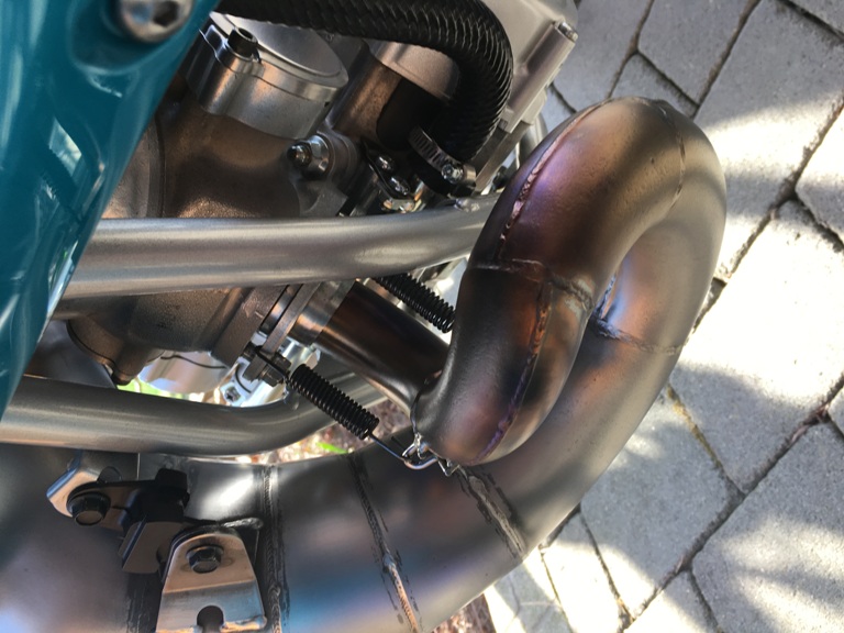

Werte Interessierte,
aufgrund plötzlich deutlich erhöhten Freizeitaufkommens (großes „C“) und schönen Wetters
kann ich meiner 4GX jetzt mehr Zeit widmen, und das hat heute in 35 gemütlich gefahrene Kilometern
resultiert.
Ist vielleicht nicht wirklich supergescheit (Ausgangsbeschränkung!), aber ich gefährde mit meinem
Herumgetuckere jetzt niemanden und ich hab auch ein paar Lebensmittel eingekauft.
Naja, auf jeden Fall läuft sie einwandfrei und ist überall dicht.
Einzig meine selbst auferlegte Einfahrbeschränkung (Max. 5000rpm) ist zäh,
das sind im letzten Gang so ungefähr 65-70 km/h.
Ist seeehr schwer einhaltbar, ganz kurz hab ich denk ich doch schon ein bisserl höher gedreht,
beim Beschleunigen halt - da hab ich aber nicht auf den DZM geschaut, zur Sicherheit.
Es macht wirklich Spass, und ich freu mich schon auf das gesamte nutzbare Drehzahlband.
Nicht zum Zweck von Hochgeschwindigkeitsfahrten (=für mich uninteressant), sondern nur kurz fürs
Beschleunigen!
Ich mag dieses 2Takt Gurkerl sehr!
Der Krümmer hat jetzt auch schon leichte Anlassfarben, schaut fein aus.

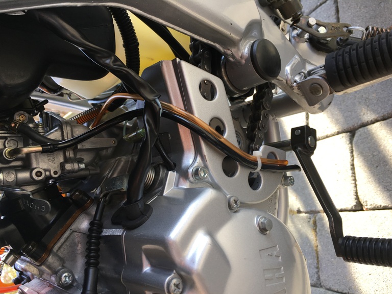

Und die Vergaserüberlaufschläucherl sind immer noch ein bisserl eigenwillig verlegt,
so seh ich aber sofort wenn dort etwas rauskommt - sind aber beide trocken.
Seht selbst.
