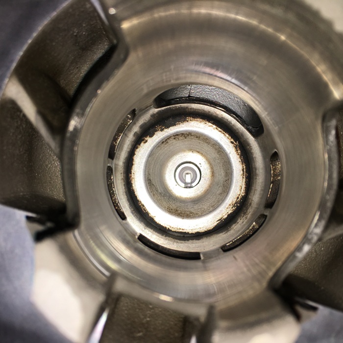

Durch den Auslass hab ich mir die sichtbaren Teile von Kolben und Zylinder schon angeschaut,
nichts Auffälliges erkennbar.

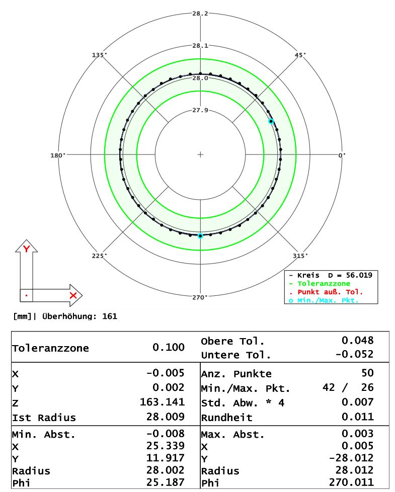

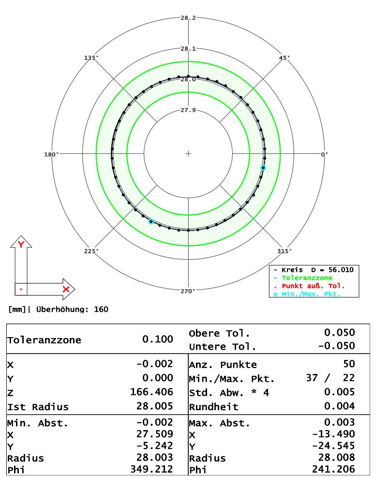

Habe vor ein paar Jahren mal den Zylinder und Kolben meiner TDR 5AN vermessen lassen. KM-Stand damals ca. 35000 mit Original Kolben/Zylinder. 15PS, die letzten 5000km 23PS. Ergebnis, siehe Anhang.
Das ist sehr überzeichnet dargestellt, man kann hierbei jedoch gut erkennen, dass sich der Zylinder nahezu nicht abnutzt, Nikasil scheint zu funktionieren...Hohnspuren waren noch gut erkennbar, Rundheit 1a.
Kolben wurde anschießend ersetzt.

Wenn ich die Aktion machen würde, würde ich auf jeden Fall zusätzlich die Zylinderkopfdichtung durch die "Nutversion" ersetzen, wie in 'nem link von Schubsi vor Kurzem hingewiesen.
Das Demontieren mit Kopf kann ich mir schon vorstellen, habe ich aber selber noch nicht ausprobiert.
Viel Erfolg

Dein Zylinder ist ja brutal maßhaltig, ich bin begeistert!
Das lässt auch bei meinem auf ein langes Leben hoffen :-)

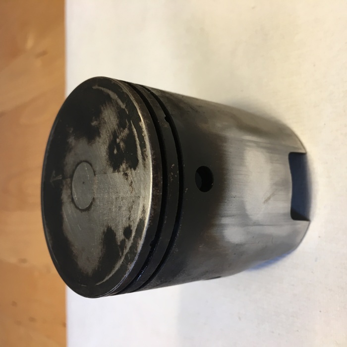

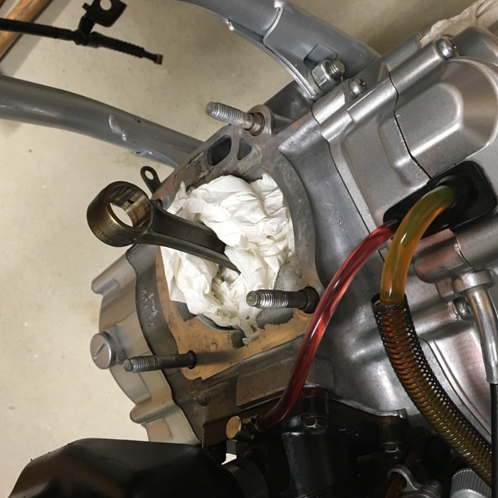

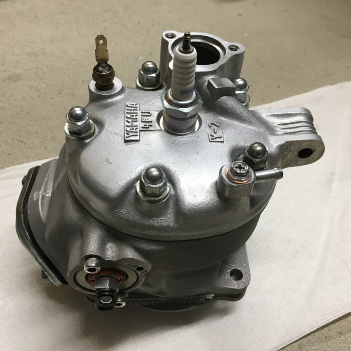

-) Ausbau Paket Zylinder+Kopf kein Problem, wird nicht einmal eng
-) Zustand +Zylinder + Kolben optisch nach fast 13tkm gut, keine Reibspuren
-) ich denke Originalkolben verbaut, Motor mit höchster Wahrscheinlichkeit ungeöffnet

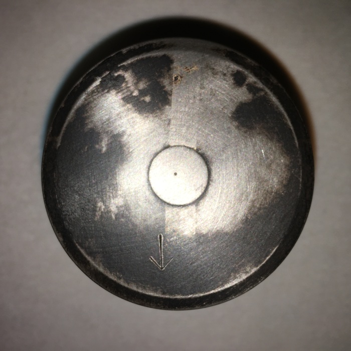

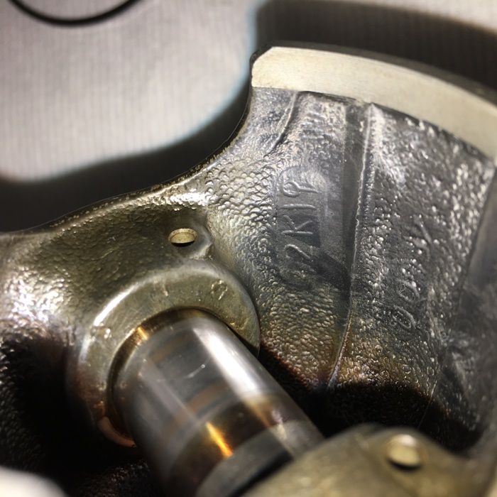

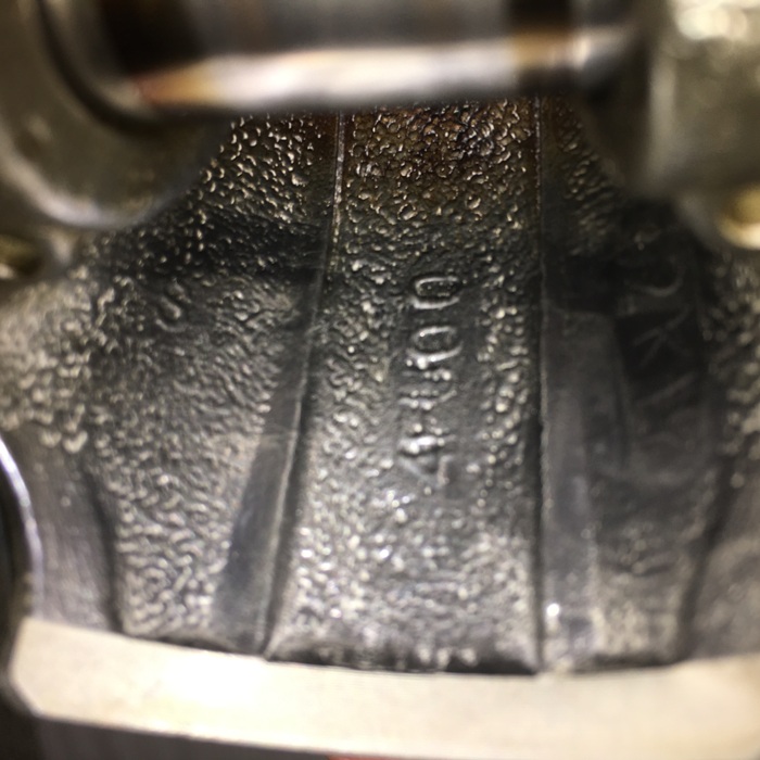

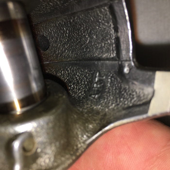

-) Originalkolben mit folgenden "Inschriften": 4FU00, 2K19(?), ART, T1, S (ja das steht da alles drinnen)
Was auch immer diese kryptischen Inschriften im Kolben zu bedeuten haben...
Ich lasse das "Paket" Kopf + Zylinder zusammen, die O-Ringe als ZKD sind zwar fein,
aber das möchte ich jetzt nicht machen.

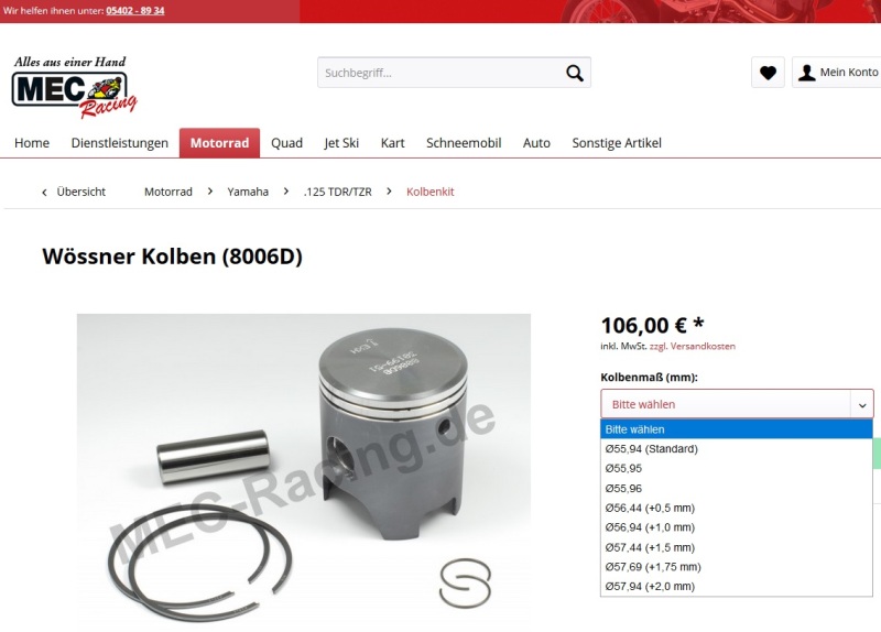

Ich bestell mir jetzt erst mal einen schönen Wössnerkolben + Pleuellager,
doch ich kann zwischen 3 Grössen wählen.
DM 55,94mm (Std)
DM 55,95mm
DM 55,96mm
dann noch Std. in +0,5mm Schritten (Übermass) - das brauch ich nicht.
Ich persönlich würde fast sagen dass Kolben in 1/100mm Abstufung ein bisschen too much sind,
das Istmass meines Zylinders ist wahrscheinlich bei 3 Messungen auch innerhalb von 3/100mm Toleranz :-)
Was sagt Ihr?

Ich hab den Brennraum schon gereinigt, so gut es eben geht wenn der Kopf drauf ist.
Es waren ein paar wenige Ablagerungen drin, nichts schlimmes.
Ging mit Polierwatte NevrDull und einem Holzstück gut weg.
Farblich tiefschwarz, von dem aus denk ich dass die Konfiguration so wie sie war/ist nicht
die verkehrteste zu sein scheint.
Die Kolbenoberfläche farblich genau gleich, schön schwarz und unauffällig.
Da war ich schon mit ScotchBrite dran, weil ich auf der Suche nach weiteren Bezeichnungen war.
Den Pfeil zum Auslass konnte ich auch ohne Saubermachen erkennen, sonst finde ich da aber nichts.
Ich stell ein paar Bilder vom Kolben später ein.

ich habe bereits sehr viele Beiträge von Dir gelesen und mich auch gewundert dass ich scheinbar
eine Quelle gefunden habe, die zusätzlich zu 8006DA auch ..DB und ..DC anbietet.
Ich hab einen Screenshot gemacht und häng ihn an, mal schauen...

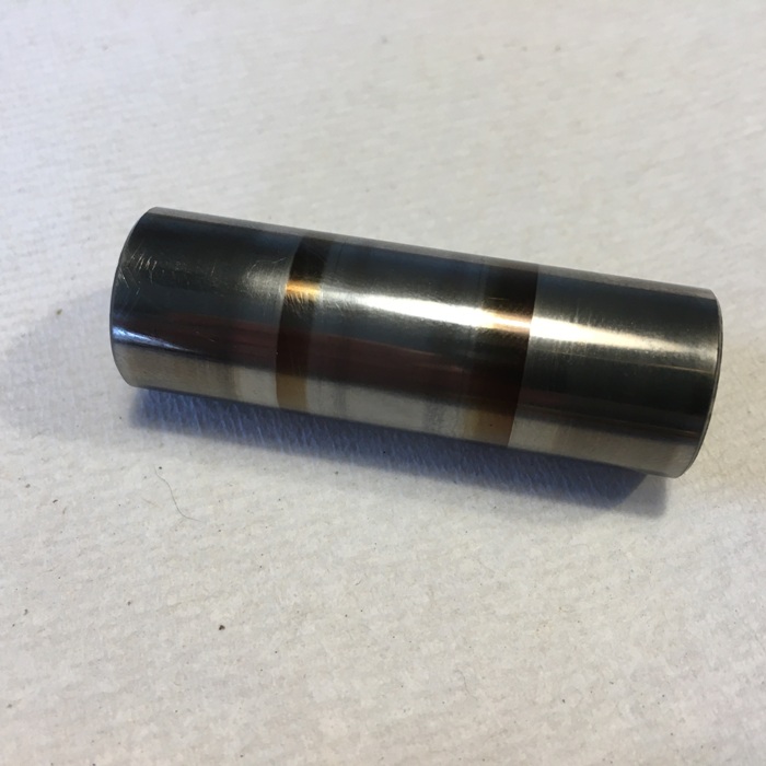

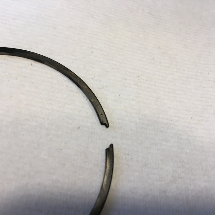

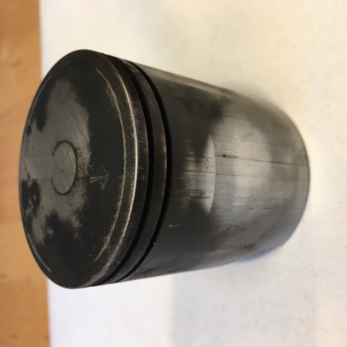

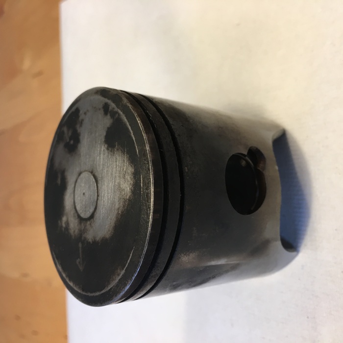

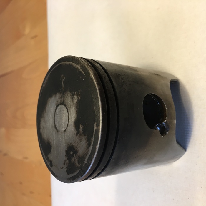

Weiters hab ich den originalen Kolben noch ein bisserl näher angeschaut und
noch ein paar Fotos gemacht, zuviel Dokumentation hat noch nie geschadet.
Gerhard´s Zylinder mit etwa 35tkm hat in seinen beiden Messungen
einen Durchmesser im Mittel von 56,01 und 56,02mm - danke nochmals dafür!
Meiner hat jetzt etwas mehr als ein Drittel dieser Laufleistung, und ist frei von Riefen
oder anderen Beschädigungen.
Also entweder ich geb meinen Zylinder jetzt zum Vermessen weg, oder ich sag mir:
=> wenn es keinen Klemmer gab verschleisst unser Nikasilzylinder (fast gar) nicht, und
ich bestell einen 8006DA (wie von Dir Schubsi suggeriert), bau den ein und fertig!
Auch wenn mein Zylinder bei 56,01mm liegen sollte, dann hab ich halt 7/100mm Laufspiel
statt der empfohlenen 6/100mm, das wird dem Motörchen auch nicht schaden, oder?

#Kolbengröße
Yamaha hat eigentlich immer nen äußerlich erkennbaren Buchstaben im Boden des Kolbena (A, B oder C), das ist bei Deinem nicht der Fall, das ist nicht schlimm, kann sein, dass da verschiedene Zulieferer im Spiel sind, gerade wenns um ein Sondermodell geht (4GX für AUT/CH). Innen war ein "A<leerzeichen>RT", der Kolben könnte also ein "A" sein. Bügelmessgerät vorhanden? Im Zweifelsfall checken unter Berücksichtigung des Verschleißes (am Kopf sind die Kolben übrigens immer schlanker als am Hemd). Auch wenn der sich ein wenig abgerubbelt hat - ich finde die Entscheidung, den zu ersetzen übrigens goldgelb - würde ich wieder zu einem "A" greifen.
Bei Yamaha sind die Zylinder-Kolben-Kombinationen übrigens ab Werk handselektiert, je nach dem wie der Zylinder ausfällt, wird ein passender Kolben gewählt. Es gibt keinen Grund, eine andere Größe zu wählen. Man kann einen A Kolben auch in einen "B"-Zyli reinstecken und merkt fast keinen Unterschied 8) Klappern tuts so ab ca. 0.05mm Abweichung (Kolbenkippeln), so zumindest erlebt bei meinem Athena (hört sich voll sch... an :lol: )...
Der Wössner dehnt sich ein wenig mehr aus, deshalb muss man ihm ein bissl mehr Platz lassen, selbst 0.02mm sind da vernachlässigungswürdig. Es könnte (!) sein, dass der Kolben ein ganz klein bissl klackert, solange der Zyli noch keine Temperatur hat, das ist aber nicht schlimm und durchaus normal. Dann frisst der Kolben wenigstens nicht bei der ersten Gelegenheit (Ausdehnung), läuft aber immer noch in seiner Bahn.
Dass es Anbieter für den B und C des Wössner geben könnte, hätte ich vermutet (viele übernehmen nur Datenbanken ihrer Zulieferer), konnte mir aber nicht vorstellen, dass sich jemand nen 'B' ode 'C' auf Lager legt, insofern glaube ich nicht an den Status "auf Lager", als ich (damals) gesucht habe, gabs nur den 8006DA und jeder hat mir geraten "nimm 0.06mm Kolbenspiel!" - war bisher nicht falsch ;)
Re: Vorsorgeaktion: Kolben wechseln?
webster hat geschrieben: Weiters hab ich den originalen Kolben noch ein bisserl näher angeschaut und noch ein paar Fotos gemacht...
Moin Harry,
ups, is für mich verwunderlich nach 12TKM Laufleistung schon so ein Kolbenzustand, mit Flammdurchschlag bis über den Kolbenbolzen, vorzufinden. Dat gibt es bei Suzuki nicht und daher werde ich das bei meiner Kleinen im Auge behalten.

webster hat geschrieben: Also entweder ich geb meinen Zylinder jetzt zum Vermessen weg, oder ich sag mir:
ich bestell einen 8006DA, bau den ein und fertig!
Bei der sauberen Arbeit die du bislang abgeliefert hast würde ich auf jeden Fall, besonders am Motor, weiter so penibel verfahren und den Zyli auf Verschleiss und Ovalität vermessen lassen um hier Gewissheit zu haben.
webster hat geschrieben:Auch wenn mein Zylinder bei 56,01mm liegen sollte, dann hab ich halt 7/100mm Laufspiel

Beiträge: 136
Hi zusammen,
gestern am Nachmittag bin ich bei einem mir empfohlenen, kleinen Betrieb vorstellig geworden und
habe meinen Zylinder und Kolben präsentiert.
Beim Anblick meines Kolbens war der Experte nicht sehr begeistert, schwarze Bereiche unter den
Kolbenringen sind ein eindeutiges Zeichen dafür das die Ringe nicht mehr dicht waren.
Bei mir ist’s ja ordentlich weit runter deutlich schwarz...
Die polierten Stellen auf der Ein- und Auslassseite des Kolbens zeigen auch einen bereits
fortgeschrittenen Verschleissstatus an.
Nach dieser visuellen Inspektion des Kolbens hat er von einer Vermessung abgeraten, bringt eh nix mehr...
Ab in die Tonne damit - seine Worte :shock:
Beim Zylinder wie gehofft alles gut, er hat mit seiner Messuhr an diversen Stellen das Maß ermittelt
und mir mitgeteilt dass mein Zylinder noch in der Neuteiltoleranz liegt.
Keine weiteren Aktionen notwendig.
Ich hab jetzt gestern noch den Kolben mit Std.Durchmesser 55,94mm bestellt und warte jetzt
auf das Eintreffen der Teile.
Die Tatsache dass mein Zylinderkopf noch montiert war hat kein Problem dargestellt,
zum Messen reicht der Zugang von unten.
Wenn aber gebohrt und/oder gehohnt hätte werden müssen muss natürlich der Kopf runter.
Leider kann ich jetzt nicht mit so einem tollen Vermessungsprotokoll wie bei Gerhards Zylinder
aufwarten, ich bin einfach nur sehr froh dass es mit einem neuen Kolben getan ist.
Die Bandbreite von möglichem Kolbenverschleiss ist somit relativ groß,
ohne die Vorgeschichte zu kennen ist meiner jetzt nach 13tkm fertig zur Entsorgung.
Bei Gerhard waren es 35tkm, und Schubsi ist mit etwa 5tkm dabei.

mach dich da nicht verrückt... bestell den 55,94er Standardkolben und gut ist. Die 100stel Größenunterschied haben m.E. nahezu keinen Einfluss, wenn man´s nicht bis aufs Letzte auskitzeln will. Dass der Kolben bei mir bis 35000 gehalten hat sagt ja nichts aus, die Kiste hat damals schon fürchterlich gerappelt. Wahrscheinlich wäre der Motor auch bei 50000 mit dem alten Kolben noch gelaufen, wenn man auf Laufruhe und Leistung keinen Wert legt.
Hab damals übrigens ´nen billigen Kolben aus der Bucht eingebaut...würde ich nicht mehr machen...der klappert auch etwas, vor allem, wenn er kalt ist (vermutlich Kolbenringe). Mit dem Wössner liegst du da, glaube ich, schon richtig.
Viel Erfolg beim Einbau
