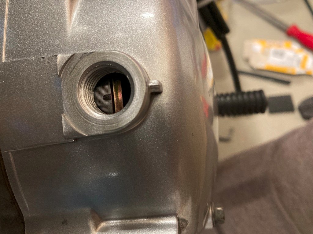

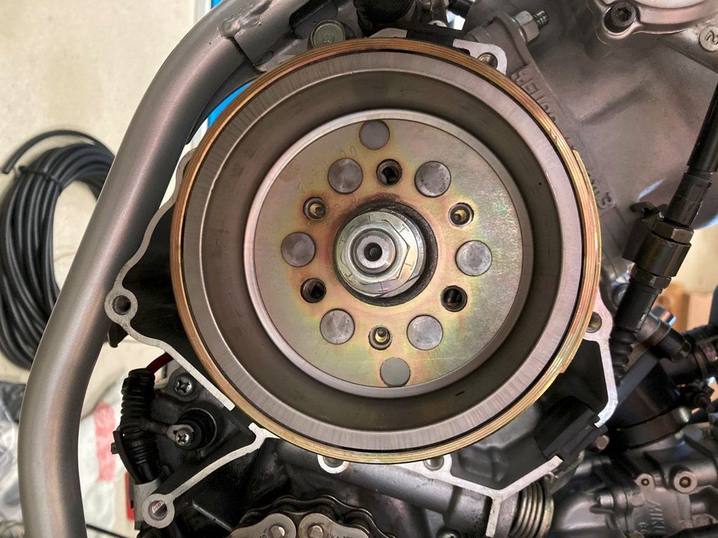

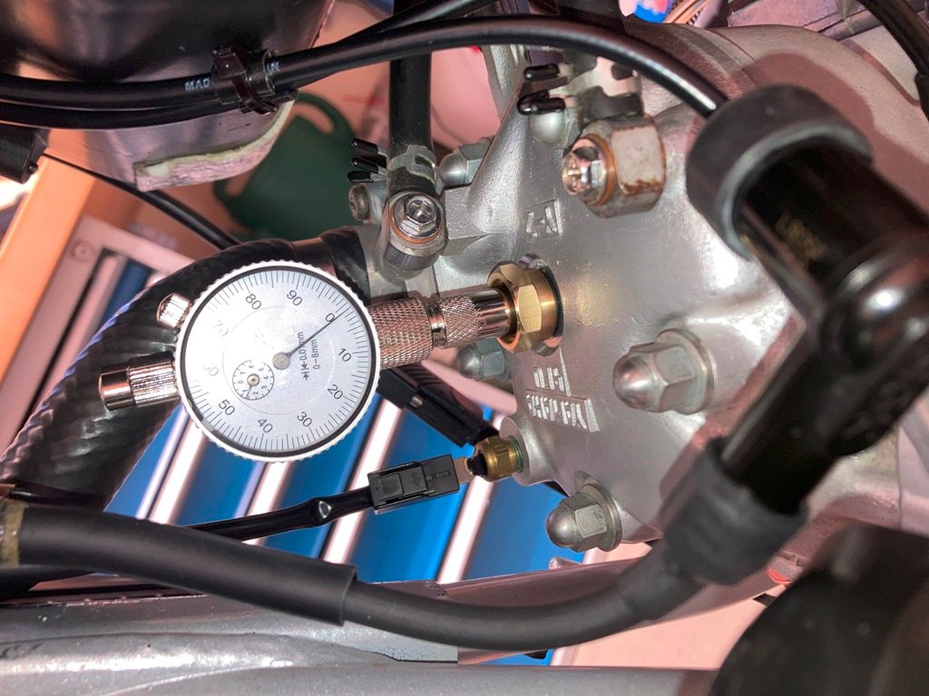

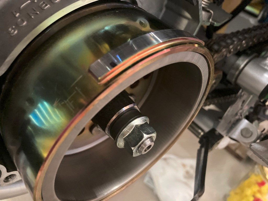

Bei der 4GX sind die beiden "F" Markierungen auf der Schwungscheibe
bei 20° und 14°KW v.OT angebracht, Toleranz plus minus 0,5°.
Der Rotordurchmesser beträgt 118mm,
also entspricht 1mm am Außenumfang 0,97°KW.
In der Praxis also 1mm => 1°KW.

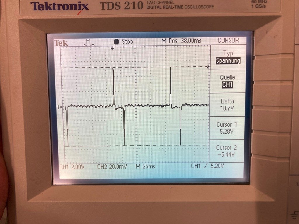

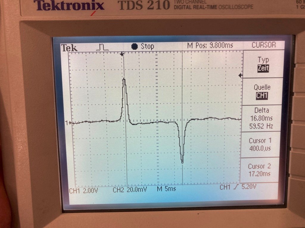

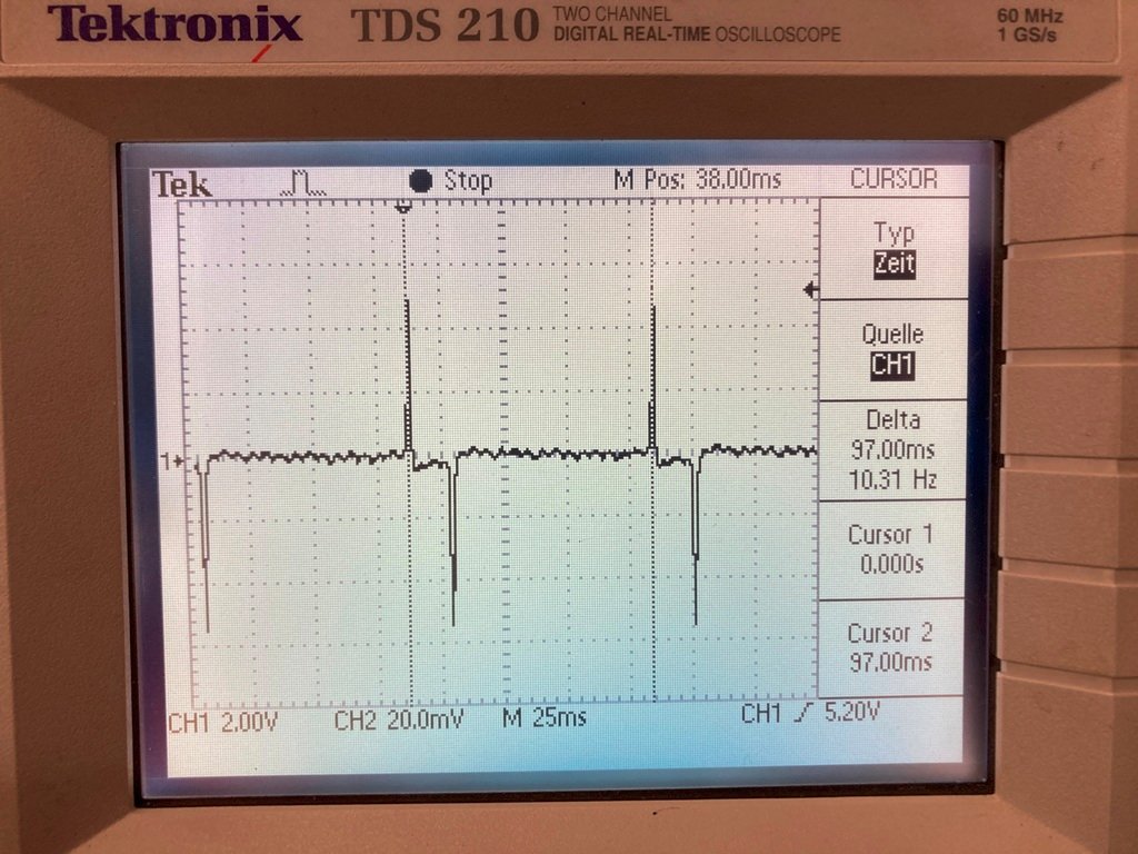

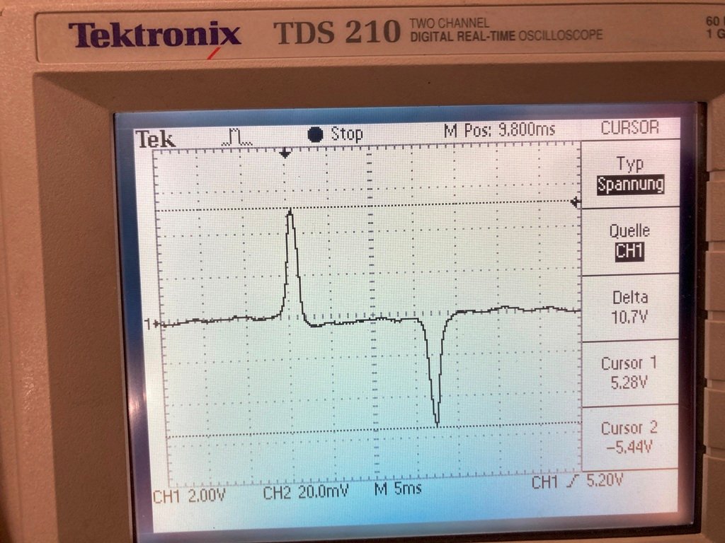

Das Signal vom Pickup schaut folgendermaßen aus,
gemessen bei Starterdrehzahl, ohne Zündkerze und voller Batterie.
Oszi CH1 Signal auf PickUp weiß/blau
Oszi CH1 GND auf PickUp weiß/rot
Aus dem Signal ergibt sich eine errechnete Drehzahl von 620Upm,
welche sich exakt mit der angezeigten Drehzahl der Igni deckt.
Der Trigger"zahn" hat eine errechnete Länge von 62,4°KW.
Bei diesen 620Upm hat das PickupSignal eine USS von 10,7V.

# bei der 4GX sind die beiden "F" Markierungen auf der Schwungscheibe bei 20° und 14°KW v.OT angebracht
Vermutlich sind das keine "2" Markierungen, sondern nur eine: Das "F" steht imho für "Fire" und dürfte meiner Erfahrung nach irgendwo bei 17° vOT liegen, so wie bei der 5AN, an der grundsätzlichen Zünd-Strategie dürfte sich also von der 4GW zur 5AN nicht viel geändert haben.
Lediglich die Drosselung auf 80 km/h, die bei der 5AN erstmalig elektronisch ereicht werden konnte (durch Verwendung einer CDI mit der Bezeichnung 5AN1) war wohl der "Game-Changer" --> CDI gewexelt = entdrosselt. Die Drosselung auf max 15 PeSen erfolgte dann weiterhin ausschließlich durch die Verengung im Krümmereingang, welche durch die extreme Spätverstellung des ZZP unterstützt wurde ... ja, anderes Thema, sorry...
Ich erinnere mich noch, ein Schwungrad einer TZR (keine Ahnung, welche genau, 4DL?) ergattert zu haben, liegt irgendwo in den Tiefen des Kellers verbuddelt. Müsste ich ja glatt mal rauskramen und untersuchen: Die Zündanlage der TZR wurde gehyped, gut möglich, dass diese mit abweichenden Grundwerten läuft/lief...
