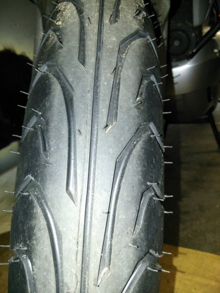

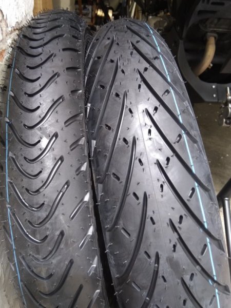

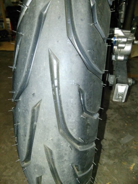

schubsi hat geschrieben:Straßenbereifung
An Bereifung für die Belgarda gibts nix gescheites in der erforderlichen Größe.
Daher hab ich mich für den Bridgestone BT 45 entschieden, damit lief meine alte T 350 sauber, wie an einer Schnur gezogen, durch die Kurven und haften tat er auch gut.
Tja, darauf hatte ich nu nicht explizit geachtet, ich hab den Roadtec 01 auf der Vergaser-Varadero und bin recht angetan, obwohl ich kein ausgewiesener Metzeler-Fan bin (eigentlich ganz im Gegenteil ;))
suzi0177 hat geschrieben:mich für den Bridgestone BT 45 entschieden
... und das ist auch gut so, die habe ich auf dem Großteil meiner 125er in Betrieb gehabt und stelle fest, dass die bei den Leichtgewichten richtig gut funktionieren. Nervig fand ich nur das Gesinge des Vorderrades (meine Auspuffse sind wohl nicht laut genug :lol: ). Außerdem hab ich den Hinterreifen wohl zu oft mit zu wenig Druck "heiß" gefahren und hatte dadurch öfters mal Risse im Negativprofil (Unterbau hatte sich verschoben?), daher hab ich irgendwann angefangen nach Alternativen zu suchen.
Hab leider die Reifengrößen der Belgarda nicht auswendig drauf: Vielleicht ist auch der Dunlop Arrowmax Streetsmart interessant. Der läuft aktuell auf meiner Einspritzer-Vara (deren Reifengrößen mit der Delta-Box identisch sind) 100/90-18 und 130/80-17, geht auch gut! Ich habe immer im Auge, dass die Nasstauglichkeit gegeben ist, weil ich das Jahr über fast komplett durchfahre, lediglich kalt (unter 5°C) in Verbindung mit nass (Schnee) lass ich aus, dann nehme ich doch lieber den Polo 8) :lol:

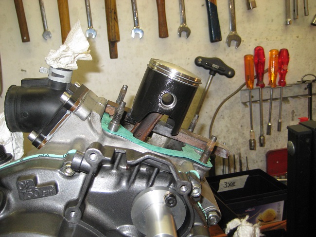

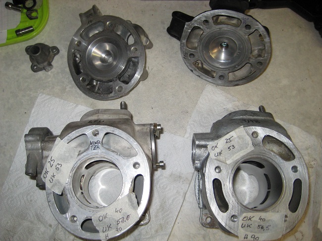

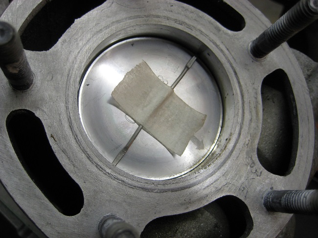

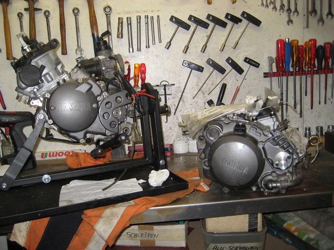

Projektstand vom 20.09.2019
nach vielen, vielen und noch mehr Stunden mit Fräs- und Anpassarbeiten sind nun zwei Minarelli Motörchen feddisch gestellt worden.
Der linke auf dem Foto ist mein TZR 125 4DL Belgarda Motor und wartet auf seinen Einbau ins Fahrwerk.
Der rechte is der revidierte Rumpfmotor meiner 3XE und wird mir als Ersatzmotor dienen.
Folgende Arbeiten wurden ausgeführt:
- Der original 3MB00 P Zylinder wurde vermessen, Steuerzeiten geändert und Stundenlang gefräst.
- das neue Zylinder Layout (Kanalgrößen) wurde dann an das Motorgehäuse adaptiert und mit Fräser angepasst
- Kolbenhemd bearbeitet.
- Zylinder zum Bohren und hohnen verschickt.
- in der Zwischenzeit wurde dann das Motorgehäuse gesichtet und mit Neuteilen (KW, SIRI´s, Lager) neu aufgebaut.
- zwei Abdeckkappen für die entfallene Ölpumpe gedreht und montiert.
- Mittwoch wurde der Zylinder mit neuem Schmiedekolben geliefert.
- Am Freitag alle Kanten im Zylinder geglättet und zig Mal montiert und ausgelitert bis ich das passende Set Up hatte.
- AL Walze bearbeitet, neu abgedichtet und montiert.
Nächste Woche gibt´s dann vielleicht schon mehr.

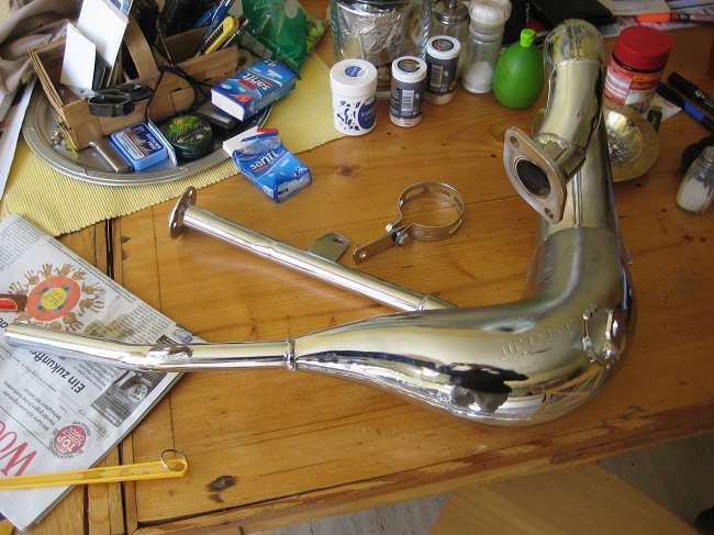

Zu meiner großen Freude wurde die Puffanlage auch am Samstag von der Galvanik Firma bereits zurück geliefert und wird wohl auch optisch gut zur "Diavolo Nero" passen.

Ich wollte den Krümmer der TDR auch mal verchromen lassen. Damals habe ich bei 3 Firmen angefragt und alle wollten keine gebrauchten 2Takt Krümmer in ihr Galvanikbad hängen. Bei der DR will ich den Krümmer Keramik beschichten lassen.

freeyourminds hat geschrieben:....und alle wollten keine gebrauchten 2Takt Krümmer in ihr Galvanikbad hängen.
Das ist bekannt mit dem verschmutzen von Galvanikbädern.
Hab den Puff Einlass mit Platte und Kleber und den Stinger hinten mit Muffe und Kleber verschlossen

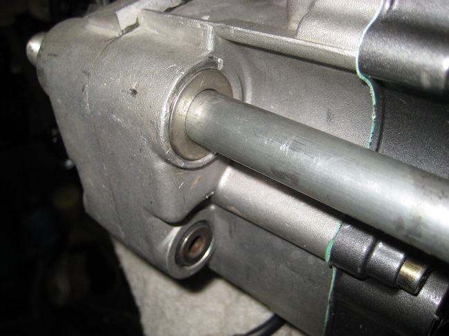

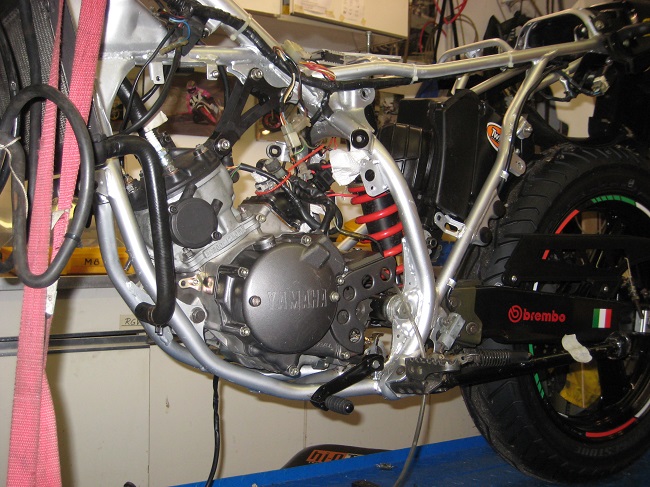

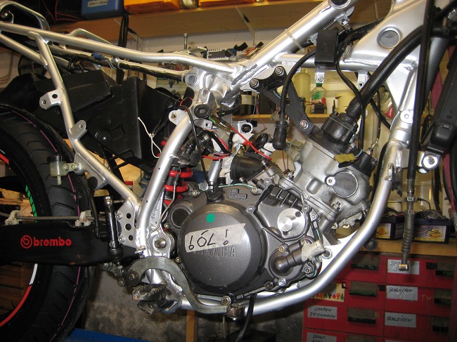

Projektstand vom 24.09.2019
für gestern war hier Herztransplantation angesagt, also früh morgens in die Werkelhalle und den Triebling ins Fahrwerk gehängt und die 16 ner Schwingenachse eintreiben wollen...
- Pustenkuchen und shit hoch sechs. Passt net.
- Die obere hintere Motorbefestigung is beim TZR Motor nur in 8 mm ausgeführt. (Nicht bemerkt)
- alles wieder raus und die in Gummi gelagerten Buchsen rausgepuhlt.
- neue Buchsen gedreht den Motor im Rahmen nochmals ausdistanziert und dann mit meinem Kleber eingesetzt und über Nacht aushärten lassen.
- Heute dann Motor rein und endverbaut.
Grüßle vom hochzufriedenen
