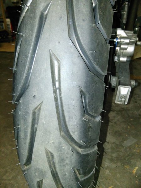

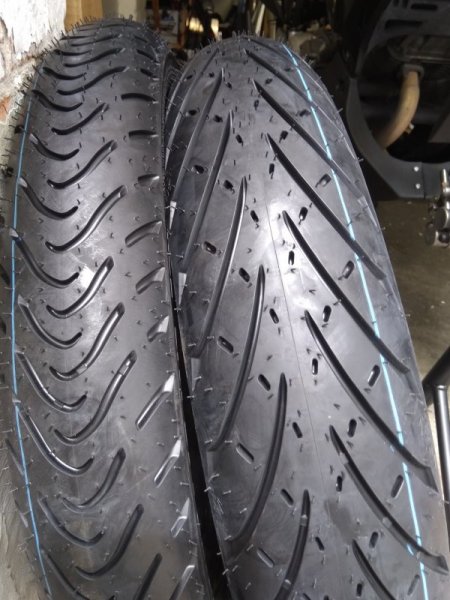

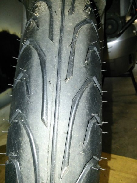

schubsi hat geschrieben:Straßenbereifung
An Bereifung für die Belgarda gibts nix gescheites in der erforderlichen Größe.
Daher hab ich mich für den Bridgestone BT 45 entschieden, damit lief meine alte T 350 sauber, wie an einer Schnur gezogen, durch die Kurven und haften tat er auch gut.
schubsi hat geschrieben:Müssen die Lenkerenden bei einer 2T nicht nach oben ragen? (Damit die Ellbogen weiter raus kommen
Meinst du damit die Lenker Position? Wenn ja, die is bei mir noch nich endgültig.
Tja, darauf hatte ich nu nicht explizit geachtet, ich hab den Roadtec 01 auf der Vergaser-Varadero und bin recht angetan, obwohl ich kein ausgewiesener Metzeler-Fan bin (eigentlich ganz im Gegenteil ;))
suzi0177 hat geschrieben:mich für den Bridgestone BT 45 entschieden
... und das ist auch gut so, die habe ich auf dem Großteil meiner 125er in Betrieb gehabt und stelle fest, dass die bei den Leichtgewichten richtig gut funktionieren. Nervig fand ich nur das Gesinge des Vorderrades (meine Auspuffse sind wohl nicht laut genug :lol: ). Außerdem hab ich den Hinterreifen wohl zu oft mit zu wenig Druck "heiß" gefahren und hatte dadurch öfters mal Risse im Negativprofil (Unterbau hatte sich verschoben?), daher hab ich irgendwann angefangen nach Alternativen zu suchen.
Hab leider die Reifengrößen der Belgarda nicht auswendig drauf: Vielleicht ist auch der Dunlop Arrowmax Streetsmart interessant. Der läuft aktuell auf meiner Einspritzer-Vara (deren Reifengrößen mit der Delta-Box identisch sind) 100/90-18 und 130/80-17, geht auch gut! Ich habe immer im Auge, dass die Nasstauglichkeit gegeben ist, weil ich das Jahr über fast komplett durchfahre, lediglich kalt (unter 5°C) in Verbindung mit nass (Schnee) lass ich aus, dann nehme ich doch lieber den Polo 8) :lol:
suzi0177 hat geschrieben:Meinst du damit die Lenker Position? Wenn ja, die is bei mir noch nich endgültig.
Yep, und den "riesigen" Smiley dahinter nicht übersehen, war nicht allzu ernst gemeint...
[schwachsinnige Reifengröße korrigiert] 23.09.19
