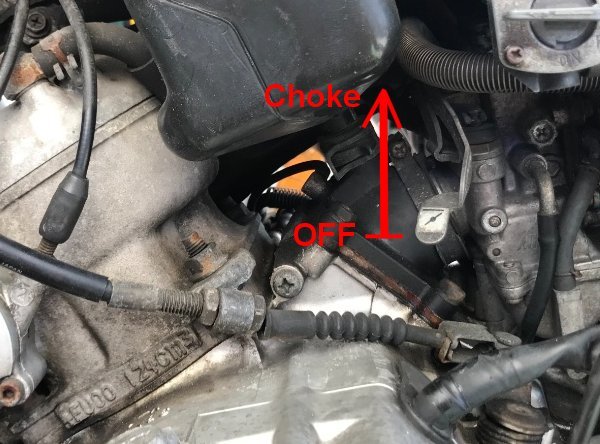

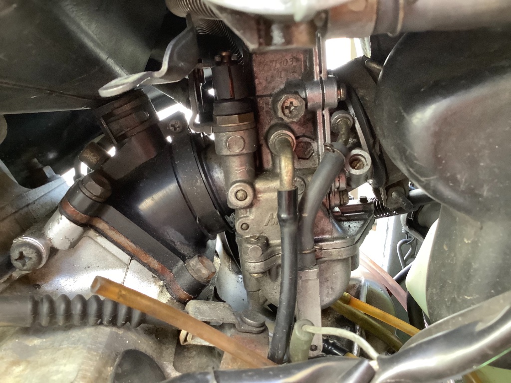

Ich hatte Dir ja schon mal ein Foto spendiert (nicht gesehen?) Klick!, fehlt bei Dir die Feder oder warum macht sich der Hebel selbständig ???
# längs aufgeschnittenes stück benzinschlauch in den Stab geklemmt
Hä? Stab? Das was man zum Aktivieren des Choke aus dem Vergaser rauszieht? Kannst Du das mal bitte fotografieren? Dann ist er nämlich doch auf daueraktiviert = dann wäre es kein Wunder, wenn die TDR nur 100 löwt. Hast Du nen anderen Schalter als auf meinem Foto dargestellt? Meine Beschreibung war aber doch eindeutig:

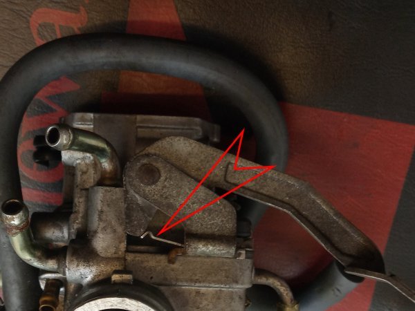

schubsi hat geschrieben: 19. März 2022, 12:14 #Choke
Richtung Himmel gezogen: Choke aktiv
Richtung Erde runtergedrückt: Choke aus
Ich nehme mal DEIN FOTO:
Wo ist da ein Stab, über den man einen aufgeschnittenen Benzinschlauch drüberstülpen könnte :?: :?: :?:

Also das mit dem Choke ist wie es Schubsi schreibt.
Nach oben ziehen - Choke an
Nach unten drücken - Choke aus

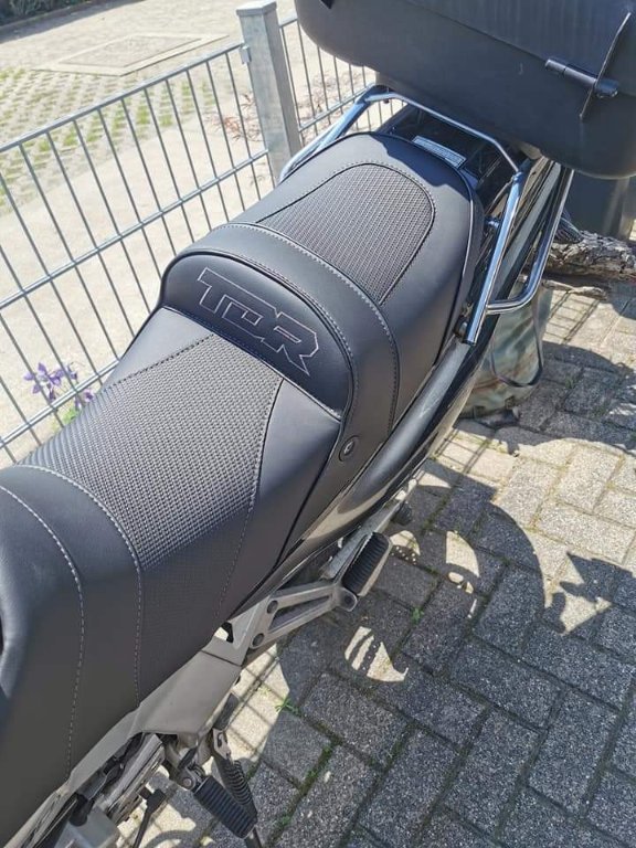

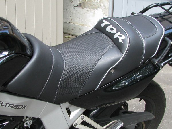

Zum Thema Sitzbank,
Kann ich auch Oliver Thielen empfehlen. Habe meine auch letztes Jahr bei Ihm neu machen lassen. Musst einfach die von der TDM wählen, und Ihm sagen du willst den TDR Schriftzug, dann ist es kein Problem. Ich habe 145€ bezahlt aber super Qualität.
Anbei ein Bild davon

schubsi hat geschrieben: 8. August 2022, 08:13 # längs aufgeschnittenes stück benzinschlauch in den Stab geklemmt
Ich wäre schon noch an einer Antwort/Reaktion interessiert. Vielleicht ist meine Nachfrage untergegangen?
