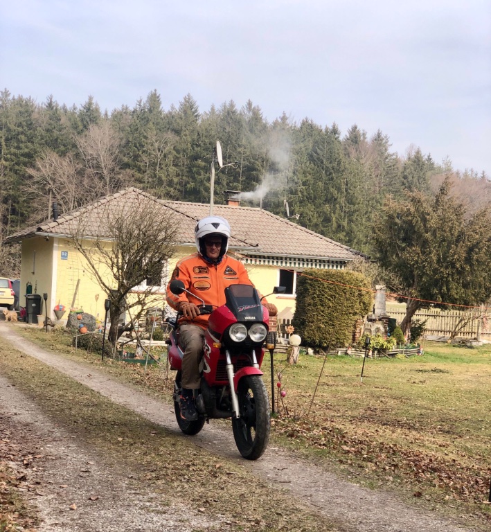

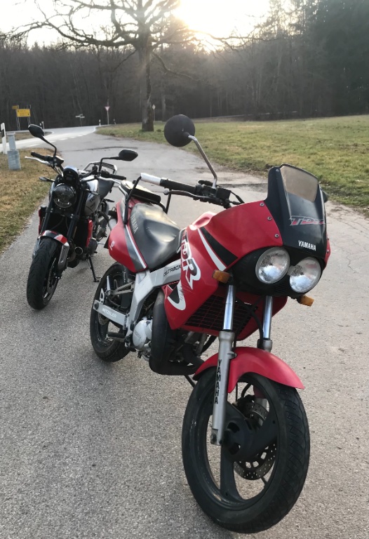

heute nachmittag um 14 uhr .... wild entschlossen beim Verkäufer mit ner Rolle
Scheine schon abgezählt in der Cargotasche. Hatte ihn noch gebeten das Teil nicht
anzuwerfen und warmlaufen zu lassen damit ich weiss welche Hebel ich wie weit und wie lange
ziehen muss. Das teil war seit dervTÜV prüfung 2019 nicht mehr gefahren worden - stand also
knapp 3 Jahre und war nur zwischendurch mal im Stand gelaufen.
Zweitaktölstand war nicht so wirklich sichtbar im milchigen Behälter also mal nen
viertel Liter draufgekippt und im Tank schwappte hörbar noch etwas Sprit. Helm auf Jacke
an und draufgeschwungen.. hab 190cm insofern sehr angenehme sitzposition. Einmal
abgewürgt und über den choke muss ich unten nochmal fragen. Nach bedienungsanleitung
isse Hebel nach oben der goldglänzende Stift drin und damit choke aus - bei mir isses umgekehrt
oder ich bin heute 40km mit choke gefahren ???
Egal - sie lief und dann mal auf die kleine Waldstrasse und die gänge durchgeschaltet - ab 4000 war
sie motiviert und zog unter 4 drohte sie auszugehen. Aber Leistung spürbar - getriebe schaltete
also wieder umgedreht zurück zum Verkäufer. Dem die Scheine in die Hand gedrückt und die
Papiere entgegen genommen. Giannelli wie von Schubsi schon erspäht - nicht in den papieren
eingetragen aber ein zettel dabei das es den EU Richtlinien entspricht. Ist auch relativ leise
und brav. Erstzulassung 2000 und in einem Prospekt vom kumpel entdeckt das sie 1997 zum ersten
Mal bei deutschen Händlern lieferbar war...sein Vater war damals Yamaha Händler.
Also los - Helm wieder auf und mich bedankt für das schöne Moped wenn auch verstaubt und Lack
verblichen...die stand nicht immer trocken. Der Verkäufer kam nochmal mit nem Topcase und dem
zweiten Schlüssel um die Kurve....also nochmal danke und los. Nach 300m stand ich am
strassenrand....irgendwie kam wohl kein Sprit also auf ßreserve gedreht und am choke
gefummelt vielleicht war der ja noch drin ? Dann heimgefahren ....unter 4000 unwillig aber von dort
bis 7000 schöner Dampf....oder sollte man sagen „dämpfchen“ - höher drehte ich nicht...
Daheim machte der Kumpel den Vorschlag seine neue Trident einzufahren und ich dachte mir ich fahr
mit meiner Yamaha wr125x mit. Leider hatte die überraschend nen Platten vorne also ....luft in die
TDR Reifen und ab zur Tankstelle. 20 Euros in superplus. Dann ne gemütliche Runde und sich mit
dem neuen Teil vertraut machen ....als sie richtig warm war auch mal weiter gedreht. 6000u/min sind
80kmh also ganz schön lang übersetzt ? Das vordere Ritzel hat aber definitiv Zahnschwund....oder gehört
das so ? egal - von 4-8 geht es vorwärts ...bei 7 kommt so ein kleiner extraboost...vorher auch immer
aber ab 8 und ca. 100kmh fängt sie an komische aussetzer zu haben....ist das ein Begrenzer ?
Mein yamaha erfahrener kumpel meint - neue kerze dann ist das behoben...
yupp ...dann nen Bier aufgemacht und euch geschrieben
Freu mich über das coole Teil ....sehr bequeme sitzposition und in voller Fahrt auch nicht zu
laut....damit könnte man auch mal ne längere Tour machen....heute waren es nur schnell 40km
in der milchigen Abendsonne
cheers vom Starnberger See

Re: Der erste Date mit meiner TDR ☺️
#Choke
Richtung Himmel gezogen: Choke aktiv
Richtung Erde runtergedrückt: Choke aus
Zwischenstellungen gibt es von der Funktion her nicht: Choke bedeutet bei diesem Vergaser: Zusätzliches Benzin-Luft-Gemisch, entweder an oder aus...
#Leistung
Die TDR 125 ist im "Naturzustand" stärker, als vom Gesetzgeber erlaubt: Die 15 PeSen liefert der Motor bei gerade so 7000 U/min und muss oberhalb gewürgt werden. Das wird erreicht durch eine Verengung im Kümmereinlass.
#Giannelli
Die Verengung gibts auch beim Giannelli Krümmer, sonst hätte er keine CE-Homologation (15 PS bei 7.000) erhalten. Zusätzlich hat der Gia einen gravierenden Nachteil: Die Leistungskurve kommt sehr spät, im unteren Bereich ist das alles recht schlapp. Der original Krümmer ist hier besser dimensioniert und bietet im unteren DZ-Bereich ein "freundlicheres" Fahrgefühl.
Entfernt man die Verengung (Achtung: ca. 24PS, Erlöschen der BE!), kann der Motor in höhere DZ-Bereiche drehen, bei Gia kommt erst bei ca. 9.000 U/min Spass auf (bis ca. 11.000, ist ja eigentlich auch ein Tuning-Krümmer = mehr Drehzahl, mehr Leistung, typisch 2Takter eben), der orig Krümmer macht schon bei 7.500 Spass und dreht dafür nicht so hoch...
Wenn Du also die Möglichkeit hast, an einen 5AN-Krümmer zu kommen, könnte der Dir mehr Vergnügen bereiten als der Gia. Kaufe keinen 4GX-Krümmer, da steckt ein KAT drin, den kein 2T-Fahrer haben will... Den Gia Endtopf kannst weiter benutzen!
Viele der von mir vorgetragenen Infos sind hier im Forum nachlesbar, aber ich gebe zu, das Rückwärtslesen ist schon ganz schön anstrengend, weil man nicht so gezielt lesen kann, oft sind die Themen vermischt. Über die erweiterte Suche kann mans vielleicht etwas gezielter eingrenzen, hab das bei der neuen Forumsoftware noch nicht versucht...
Viel Spass noch!
#Leistung
#Giannelli
Viel Spass noch!

wow...hier wird geholfen und das auch noch mit geballtem wissen...danke, Schubsi !
rückwärts lesen ist wie Bedienungsanleitungen lesen...
choke stimmt - in der beiliegenden Bedienungsanleitung ist es lustigerweise umgekehrt angegeben.
Heute mal die säge geputzt - dabei entdeckt das vordere Ritzel ist
ziemlich eingelaufen...schon ein neues bestellt. Und der vordere Reifen ist
mit sägezahn und jeder menge beulen patiniert... dot 2004 - höchste Eisenbahn
suche grad bei ebäh nen neuen. Der hintere von 2015 - drei Jahre stand sie ja
und sieht aus wie neu...darf bleiben.
Die Gianelli verhält sich genau wie Du beschreibst - 4000 bis 7500 gute Leistung und
dann wirds mühsam...scheint also die Drossel noch drin zu sein...das schau ich mir
mal an und dann...tja...was soll ich dazu sagen bzw. schreiben
der 70jöhrige Vorbesitzer meinte ja sie läuft 120 (auch zu zweit) aber keine Ahnung wie steil es da bergab ging oder woher dieser Rückenwind wehte ?
Letzte Frage Gibt es eine Empfehlung für den besten und griffigsten Vorderreifen -muss auch nicht langlebig sein weil mehr als ein paar tausend KM fahre ich sicher
nicht mit dem Ding...,ist ja Drittmoped. glaube momentan ist Bridgestone drauf.
Nach dem 5AN Krümmer werde ich mal googeln...wenn hier einen übrig hat
bitte PN
Alex winkt

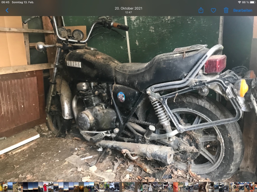

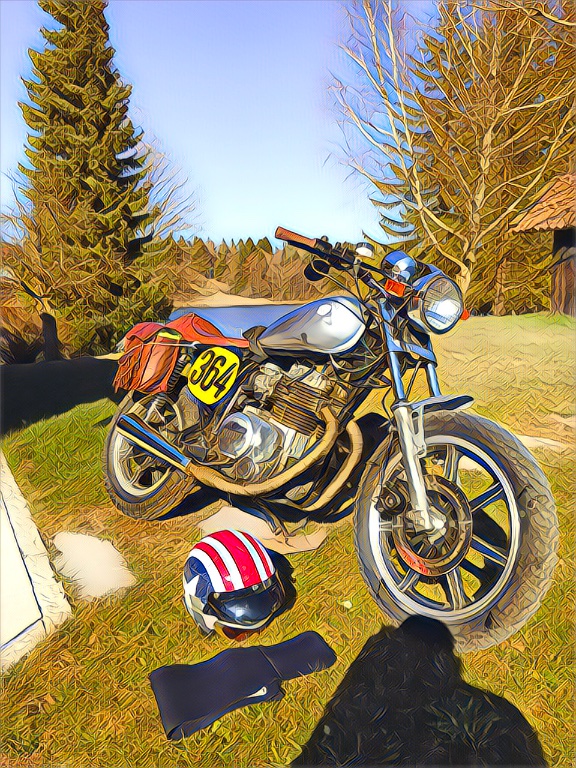

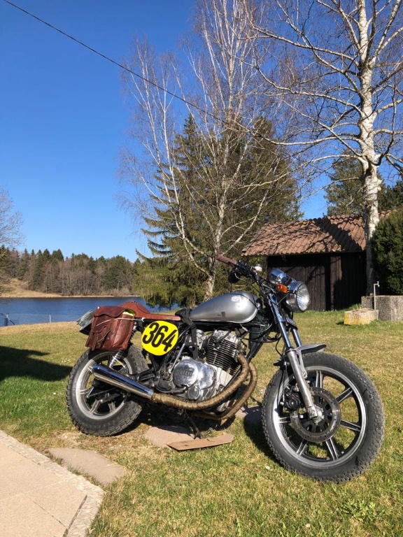

ps. anbei mein scrambler...aus nem xs400 special scheunenfund gebaut.
