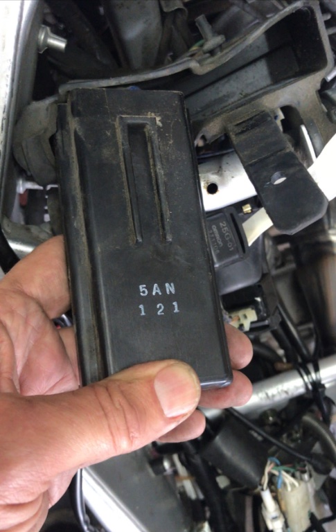

Allerdings wie schon geschrieben, werkelt bei mir eine tschechische IgniTech und nicht die 5AN-CDI.
Hattest Du Deine CDI mal gecheckt, was draufsteht?
Es gibt ja immer noch die Variante "5AN1 + Motorland Freischaltbox" (Vertrieb durch Alpha Technik)...

hier meine CDI.

OK, die CDI "passt" schon mal (=keine exotische Konstruktion)...
