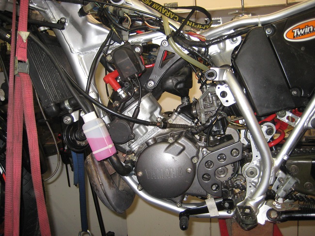

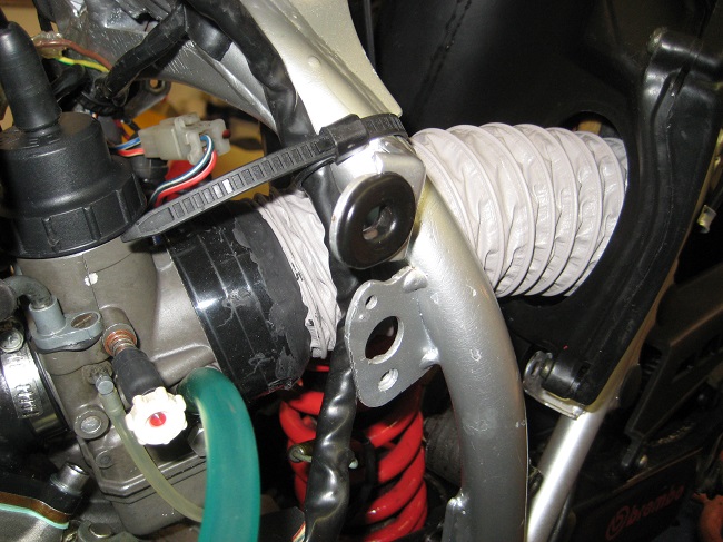

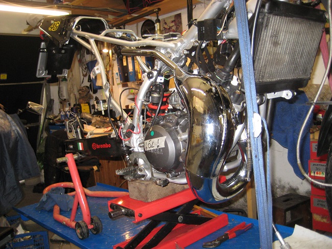

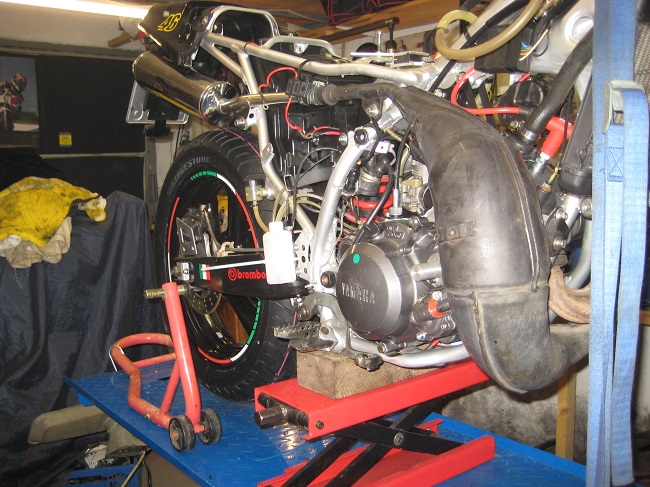

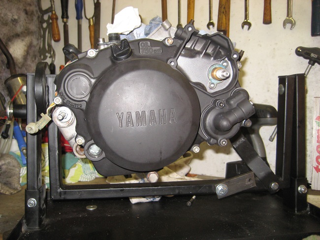

Projektstand 27.09.2019
Hey TDR Treiber,
bekanntlich liegen Freud und Leid ja nahe beieinander, und hier in Bikerdorf an der Westfront, ist das auch wieder mal der Fall.
Erst einmal zur Freud:
- TZR Motor endverbaut.
- alle Steckverbindungen nochmals gereinigt.
- CDI verbaut und angeschlossen.
- Servo Motor und Züge für AL Schieber verbaut und eingestellt incl. Funktionscheck.
- E - Starter verbaut und verkabelt incl Funktionscheck.
- Elektro Funktioncheck und bis auf Hupe und Blinker alles roger.
- Hinterrad für anstehende Kettenblatt Montage ausgebaut.
Und nu zum Leid
- der 32 iger Gaser passt nicht wegen dem geraden Abgang vom Ansauggummi beim TZR Motor.
- der Belgarda Ansaugummi hat ne 30 - 45 Gard Abwinkelung nach links. (shit einfach übersehen)
- Recherchiere nu ob ein DT 175/200 Ansaugummi passen könnte.
- neue Kettenspannschrauben montieren wollen. Rechts ok. Links eingedreht bis leichter Widerstand spürbar, dann mit Ratsche und Gefühl etwas fester, aber bemerkt da is wat mürbe! Und dann kam auch schon "nach fest kommt ab"
- Frustig aufgeräumt und Feierabend gemacht.

Re: Mein BELGARDA 3XE Projekt
Kopf hoch Helmut, das wird schon...
Wir sind ja alle jetzt schon hin und weg, was Du da zauberst.
Du hast doch den TZR-Gummi und den 32er Vergaser verbaut gekriegt (letztes Bild).
Verstehe ich das richtig, dass jetzt Lufi- Gummi und - Kasten nicht reinpassen, weil der TZR Ansaugstutzen gerade und nicht seitlich gebogen ist?
Wenn dem so ist, kannst Du den TZR-Lufi nicht auch verbauen? Das stelle ich mir einfacher vor, als was passendes als Ansaugstutzen zu finden. (was ich Dir aber sehr wünsche).

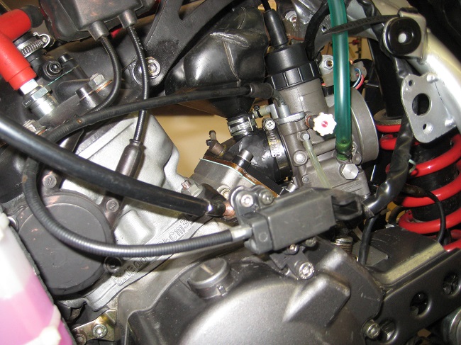

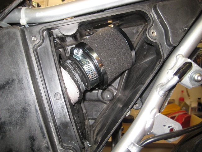

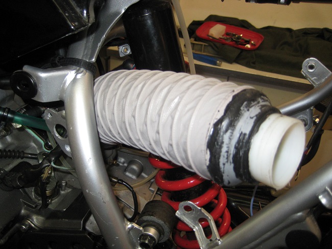

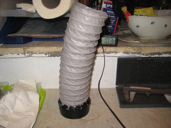

Keine Sorge Norbert, ich laufe schon wieder erhobenen Hauptes hier rum, denn für meine beiden Prob´s hab ich bereits eine Lösung gefunden.gordlikler hat geschrieben:Kopf hoch, das wird schon...
NEIN! Auf dem Foto ist der 28iger Gaser gesteckt um zu sehen ob damit wenigstens alles passt. Zur Info: mit 28iger Gaser passt alles !gordlikler hat geschrieben:Du hast doch den TZR-Gummi und den 32er Vergaser verbaut gekriegt(letztes Bild).
Der 32iger Gaser stößt bei Verwendung von geradem TZR Ansaugstutzen an den Stoßdämpfer an, und der war bereits oben gelöst worden um Platz zu schaffen.
Und ja, es geht um das Anschlussgummi Gaser > LUFI Kasten. Ein TZR LUFI Kasten kann definitiv, wegen dem Federbein und geradem Ansaugstutzen, auch nicht passen.
Die Lösung wird hier sein: Ansaugstutzen von TDR 200 (hat die Abwinkelung nach links aber der Innendurchmesser ist noch unbekannt) oder aus dem Zubehör. Bin noch am gucken.
Die werde ich aber hierfür nicht opfern.gordlikler hat geschrieben:Bei der Schwinge hast Du ja noch Ersatz.
Besorge mir Morgen entsprechendes Alu Material, welches dann angepasst und bei ausgebauter Schwinge eingeschweißt wird.

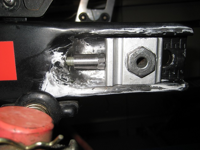

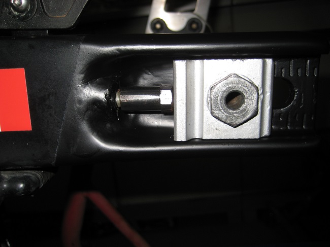

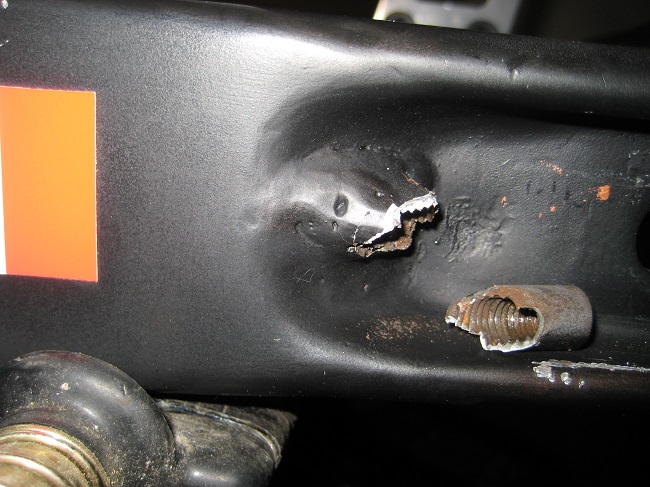

Projektstand 07.10.2019
hab ja noch ein paar Prob´s an meiner 3XE wie...
1. 32 iger Gaser (eventuell geklärt warte hier auf Lieferung)
2. Schwinge
3. diverse Elektro Funktionen
Meine penibel ausdistanzierte Schwinge und Motor wollte ich nicht wieder demontieren und hab daher mein Schwingen Problem mit dem mürben Kettenspanner wie folgt gelöst:
- alles passend gedrehmelt.
- Schraubenstumpf in der Schwinge ausgeborhrt, neues Gewinde geschnitten und Gewindestift eingeklebt.
- Kettenspann Hülse gedreht, brüniert, verbaut und alles Lackmäßig ausgebessert.

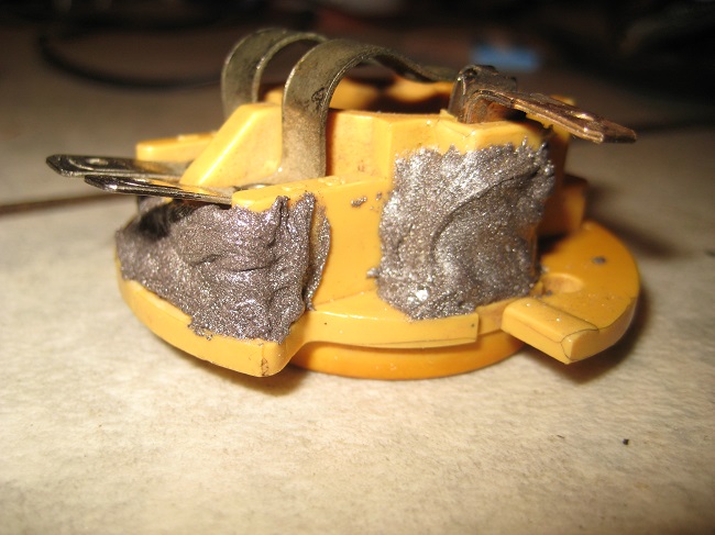

und mich der Restarbeiten an Elektrik gewidmet...und dabei zwei Risse im rechten Scheinwerfer Lampensockel vorgefunden.
- ganz fieser Fehler, welcher der Übeltäter für die Nichtfunktion vom rechten Scheinwerfer Abblendlicht war.
- mein Zündschloss Problem mittlerweile auch lokalisiert und Ersatz Zündschloss geordert.

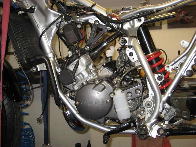

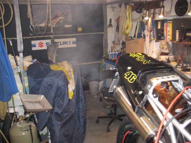

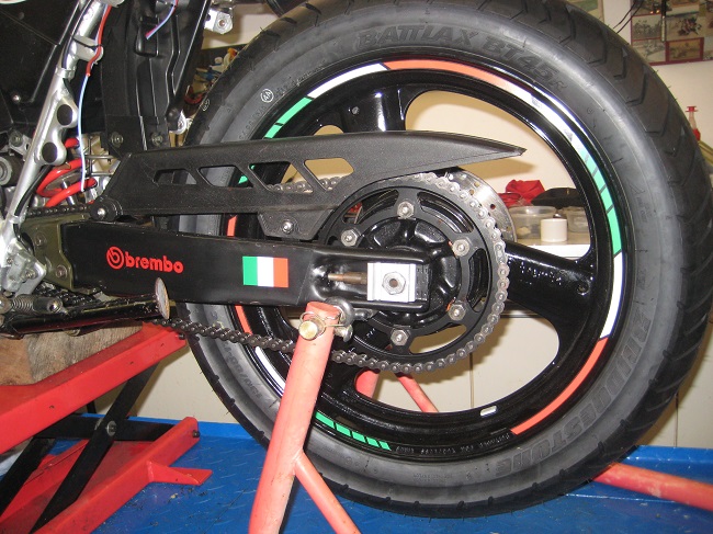

Projektstand 02.11.2019
nach 10 Tage Schrauberpause wegen einer hartnäckigen Bronchits, hab ich diese Woche wieder an meiner 3XE folgendes abgearbeitet...
- neues Kettenkit verbaut und Hinterrad endverbaut.
- Kühlwasser Verschlauchung endverbaut und Kühlsystem befüllt.
- Zündschloss von einer TZR verbaut.
- alle Fehlfunktionen an der Elektrik behoben. Bis auf die Parkbeleuchtung funktioniert nu alles.
- das Knochenharte Zündkabel incl. Kerzenstecker gegen ein Silikonkabel und Stecker getauscht.
- Gaszug angefertigt und den 28 iger Dello incl. dem LUFI Kasten und Gaser Verschlauchung provisorsch verbaut.
- die teuerste 146 iger Hauptdüse wo gibt (wegen Mindestbestellwert) bei Geiwiz bestellt. DANKE "fym" für die Adresse.
- Org. Auspuff wieder montiert.
Warte jetzt auf die Geiwiz Lieferung und dann erfolgt der Gaserumbau und die Einleitung der Geburt.
Mein Vorhaben ist dann: Erste Testfahrten mit dem org. Set Up (ausgenommen Zylinder und Kopf) und danach wird sukzessive mit Leistungsteilen aufgerüstet und getestet, bis alles zufriedenstellend lüpt.
schönes WOE wünscht

sodele, nach gefühlten 10 KW Umdrehungen lief meine "Diavolo nero" heute auch das erste Mal.
Aber der 28 iger Gaser, selbst mit fetterem Set Up, passt überhaupt nicht zum gemachten TZR Motor.
Daher wird dieser Tage der Membrankasten und die LUFI Ansaugung auf den 32 iger Gaser umgebaut und erneut getestet.
VG hp
Projektstand 04.01.2020
hab mal wieder ein bisserl gewerkelt heute und es ist jetzt fast alles aus der TODO Liste abgearbeitet.
Membrankasten Gummi abgeändert, und der 32 iger Gaser incl. Choke und Leerlauf Verstellschraube sitzt nun dort wo er hingehört.
Der erste Start mit dem dicken Ding verlief sehr zufrieden stellend. Die Kleine läuft schön sauber im Leerlauf und hängt super am Gasseil. Das neu verbaute Düsen Set Up könnte vielleicht auf Anhieb passen.
Am Wochenende nur noch die Flex Verschlauchung LUFI Kasten > Gaser kleben und verbauen.

meine TODO Liste ist abgearbeitet, und die "Diavolo Nero" is feddisch und wartet auf einen sonnigen Tag für das Fertigstellungs Foto.
Meine letzten Arbeiten waren...
- zwei Adapter für das Flexrohr drehen, verkleben und LUFI Ansaugung endmontieren
- Endkontrolle und Verkleidung anbauen
- mit anschließender 16 km Probefahrt um´s Dorf
Ich glaube die von der RGV übernommenen Steuerzeiten und Leistungs Änderungen funzen auch auf der kleinen Yammi.
Die letzte Woche hab ich genutzt und mir einen org. 3SH Motor neu aufgebaut, der mir als Reserve- und Mess Motor dienen wird.
VG hp

- LUFI Ansaugung von Gaser auf LUFI Kasten
- 10.JPG (136.32 KiB) 14689 mal betrachtet
- Adapter für Luftfilter Aufnahme
- 11.JPG (115.22 KiB) 14689 mal betrachtet
- alles verbaut
- 12.JPG (152.47 KiB) 14689 mal betrachtet

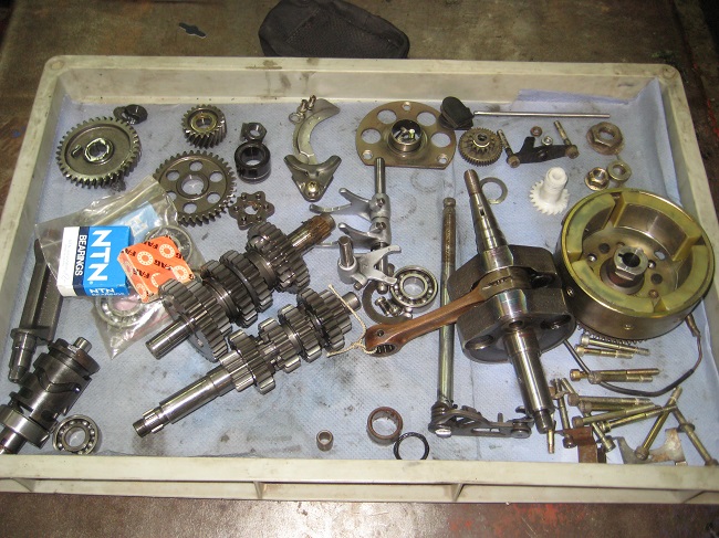

- Neuaufbau von 3SH Motor
- 15.JPG (162.86 KiB) 14689 mal betrachtet
- 16.JPG (128.88 KiB) 14689 mal betrachtet

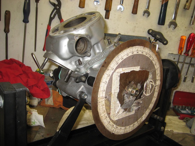

- Bestimmung der Steuerzeiten von meinen bearbeiteten Zylindern
- 17.JPG (133.65 KiB) 14689 mal betrachtet
