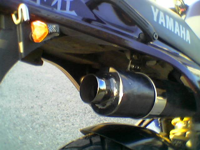

so, hatte heut mal nen bissel zeit, langeweile und nur unsinn im kopp (wobei letzteres eigentlich häufig vorkommt) und weil das bekleben meine schutzbleches mit carbonfolie nicht funktionierte hab ich aus frust über die versaute folie erstmal nen soundcheck von meinem esd aufgenommen!
der soundcheck wurde mit einem mp3 player aufgenommen, der am rechten soziushaltegriff befestigt war! zu hören sind nen paar aufnahmen im standgas, beim fahren (wobei die durch den fahrtwind nicht allzu gut ausfallen) und weil ich wie gesagt frustriert war musste auch noch mein reifen unter nem kurzen burny leiden! und dann hab ich noch nen zweiten zusammengechnittenen dazugetan, welcher sowohl beim fahren als auch im stand, direkt am esd aufgenommen wurde!
Soundcheck mit burny

was ist denn eigenbau an dem topf ?

also das mit der ttachementfunktion hat nicht gefunzt, der hat mir immer gesagt, das er wav files nicht akzeptiert!
den esd hab ich aufgemacht, die außenhülle geglättet, das innenleben rausgeholt, zwei platten mit jeweils 3 2cm großen löchern eingeschweißt, esd wieder zusammengeschweißt, mit nem komplett neuen endstück (siehe bild)!
im prinzip sind an dem blos noch die außenhülle (wegen der e-nummer) und das verbindungsrohr original! die halteschelle ist aus edelstahl gefertigt und poliert genau wie das endstück, welches aber mittlerweile balu verfärbt ist!

Ja klingt ja ganz nett!
klang irgendwie so, als ob du mit Chocke gefahren wärst (im Stand kurz vorm Verhungern *gg*)!
Welchen Endtopf hast du denn als Basis zum Umbau genommen?
Der Gianelli wirds doch wohl nicht sein, denn Aluminium kann man nicht so ohne weiteres Schweißen!

@jonny 1988: am anfang vom burnout soundcheck war wirklich der choke drin (deswegen isse auch kurz ausgegangen *gg*) aber sonst war er die ganze zeit draußen! als basis diente mir nen völlig verrostet und verbeulter ori esd! aber nur zu deiner info, alu hätt ich auch schweißen können, is nämlich genauso anspruchsvoll wie edelstahl musst halt blos nen MIG schweißgerät haben was mit wechselstrom schweißt (für edelstahl mit gleichstrom) wollt ich aber garnich, da das keinen guten ton gibt (alu hat ne viel zu hohe eigenresonanz!) um nen tiefen ton zu erhalten musste nen edelen stahl nehmen (V2A etc.) wollt ich eigentlich auch und dann blos die e-nummer aufschweißen, hab aber kein rohr gefunden was meinen größenvorstellungen entsprach (alle zu dünn)normaler stahl is aber auch nich viel heller vom klang, der nachteil ist halt blos das er rostet (mein endstück setzt nach jeder regenfahrt flugrost an, weil ich die verfärbung des materials wollte und sich edelstahl nicht verfärbt)

@ph!L: das mit der e-nummer war mein hauptkriterium da ich häufig übern zoll in die schweiz fahre, war auch schon in ner polizeikontrolle und die haben mich auf den schalli angesprochen, hab denen dann gesagt, das das nen eintragungsfreier yamaha sportschalldämpfer ist. die haben sich die e-nummer angesehen und das geglaubt! haben aber zum glück keine lautstärkemessung gemacht, unser db messgerät im geschäfft hat bei 9.000 rmp 105db angezeigt, das sind ja leicht mehr als original!
