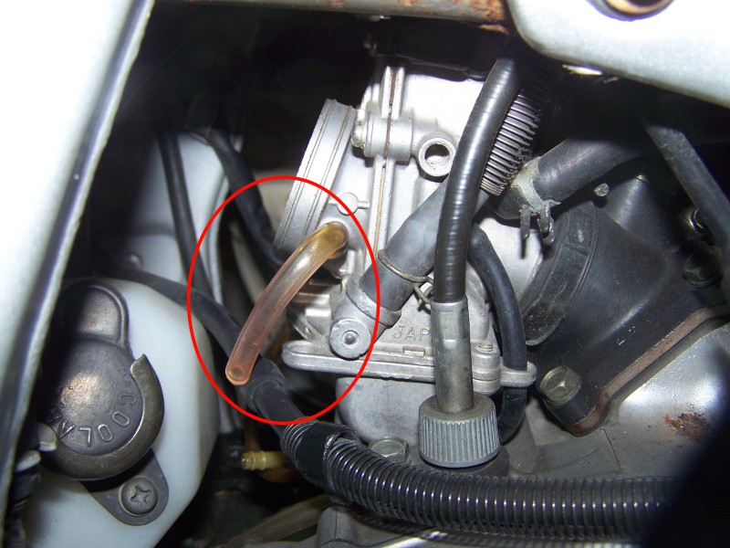

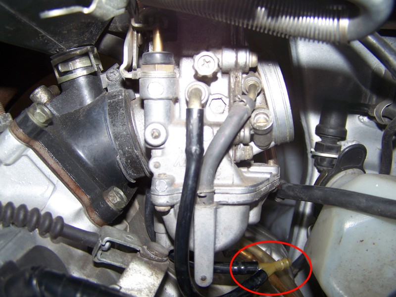

Dann habe ich angefangen den Vergaser abzubauen, als ich dann gesehen habe, dass die Schrauben des Gaszuges abgenuppelt sind, habe ich versucht den Vergaser wieder zusammenzubauen, jetzt habe ich ein paar Probleme. wenn ich den Benzinhahn aufdrehe, fliesst Benzin auf den Boden
Aus dem Makiertem Schlauch kommt Benzin heraus wenn ich den Hahn öffne.
Wo müssen die Schläuche hin und warum läuft Sprit daraus
Das sind die Schläuche aus denen Sprit kommt wenn ich den Hahn aufdrehe
Der Schlauch auf Bild 2 macht mir auch Sorgen da ich nicht weiss wo der hin muss
Wo muss der Schlauch hin???

Ich vermute mal, dass der Schlauch (Bild 2) auf den Nippel (Bild 1) gehört.
