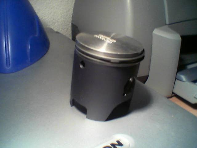

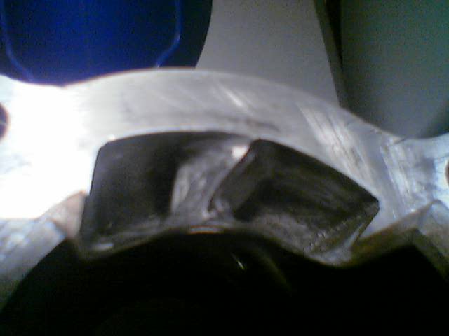

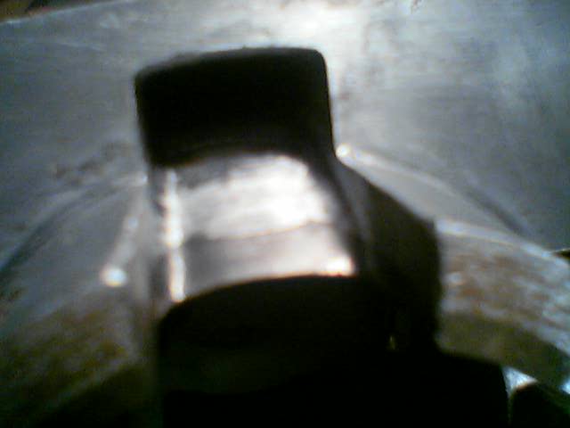

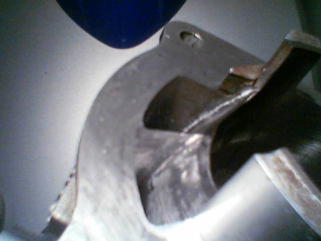

So, nachdem ich es schon vor einiger zeit angekündigt hatte ist jetz endlich mein zylinder fertig! hat nen bissel länger gedauert, da ich mir erst nicht schlüssig war, was ich für nen kolben nehme! als ich mich dann endlich für den racing-schmiedekolben (gewicht liegt ungefair bei der hälfte des originalteils und der ist am kolbenhemd und an den ringen teflon-beschichtet) der firma wössner entschieden hatte, hat das dann auch noch ne ganze weile gedauert, bis die mal den richtigen und vor allem das richtige maß geschickt hatten! (von 250er yz über nen 50er TZR kolben war alles dabei) naja, quetschkante hab ich bisher noch nicht gemacht, da das ja erst gemacht wird, wenn ich den zylinder auf das getriebe montiert habe! allerdings sind die kanäle richtig gut geworden (4 stunden auf der fräse sei dank) die sind jetz halt richtig scharf und man muss aufpassen, das man sich nicht dran schneidet!
auf grund des fressers hab ich allerdings nen ganzes stück aufbohren lassen müssen! liege jetzt ungefair bei 130cm³!
das Leistungsgutachten folgt aber erst im frühjahr, da der motor vorraussichtlich erst im februar eingebaut wird und dann ja noch eingefahren werden muss! die leistung dürfte sich aber oberhalb der eines unbearbeiteten 170er satz liegen!
wössner racinkolben
wössner racinkolben
Photographische Aufnahme(08).jpg (17.83 KiB) 16244 mal betrachtet
scharfe Kanäle
scharfe Kanäle
Photographische Aufnahme(09).jpg (22 KiB) 16211 mal betrachtet
scharfe kanäle von oben
Photographische Aufnahme(10).jpg (18.76 KiB) 16201 mal betrachtet
der fünfte kanal
der fünfte kanal
Photographische Aufnahme(11).jpg (17.84 KiB) 16229 mal betrachtet
