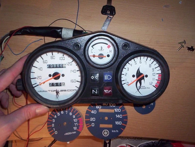

Ich hab vor 1 1/2 Wochen eine kleines neues Projekt angefangen (habe alle Anderen vor einer Weile erstmal auf Eis gelegt weil sie sehr langwierig sind) und dieses auch Heute zuendegebracht, wie der Name schon sagt handelt es sich dabei um Tachoscheiben. Ich haben einen kompletten Satz selber gebaut.
Sie sind weiß-schwarz, mit www.TDR125.com-Schriftzug, meinem Tribal und blauer Beleuchtung die getrennt von den Scheinwerfern aus geschaltet werden kann und an der aber noch etwas gearbeitet werden muss.
So jetzt zu den Bildern (zum vergrößern anklicken):

Sieht nen Hammer aus habe mir das ganze schon live angesehen respeckt aber wie hast du sie darauf bekommen wenn du die zeiger abnimmst muss der tacho doch geeicht werden das würde mich mal interessieren
da gibts auf dem orginal Tachoblat einen kleinen Strich, wenn man den Anschlag rauszieht ist, dass die ausgangsstellung des Zeigers.
Den und so hab ich den Zeiger beim neuen Tachoblatt auch wieder drauf gesetzt.

Servus, Kann ich mir einfach eine neue Tachoscheibe kaufen diese einbaun und es funst alles wieder oder muss ich wieder mit der elektronik schrauben?
also fertige Tachoscheiben gibt es für die TDR nicht. Da wirst du was selber bauen müssen und wenn du eine blaue Beleuchtung haben willst musst du auch die Scheiben entsprechend aus blauem Plexiglas herstellen oder wie ich LEDs einbauen.
