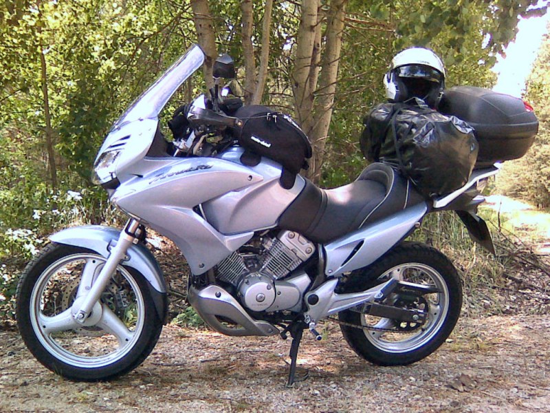

Für meine Vara gibts ja einiges auf dem Markt (Hepco&Becker, Givi), auch bezahlbar. Hab mich nicht dazu durchringen können, nachdem ich 2 kleine Varaderos mit seitlichem Koffersystem in Natura gesichtet hatte. Wenn große Koffer dran sind, hat die kleine nen derart dicken A*sch... und mit den kleinen Givi Köfferchen dran ist es albern, weil man da kaum was rein bekommt (20l?)...
Letztendlich hab ich mich dann doch für die klassische Variante mit großem TC und Packrolle entschieden, um bei Rundreisen ausreichend Volumen fürs Gepäck zur Verfügung zu haben:

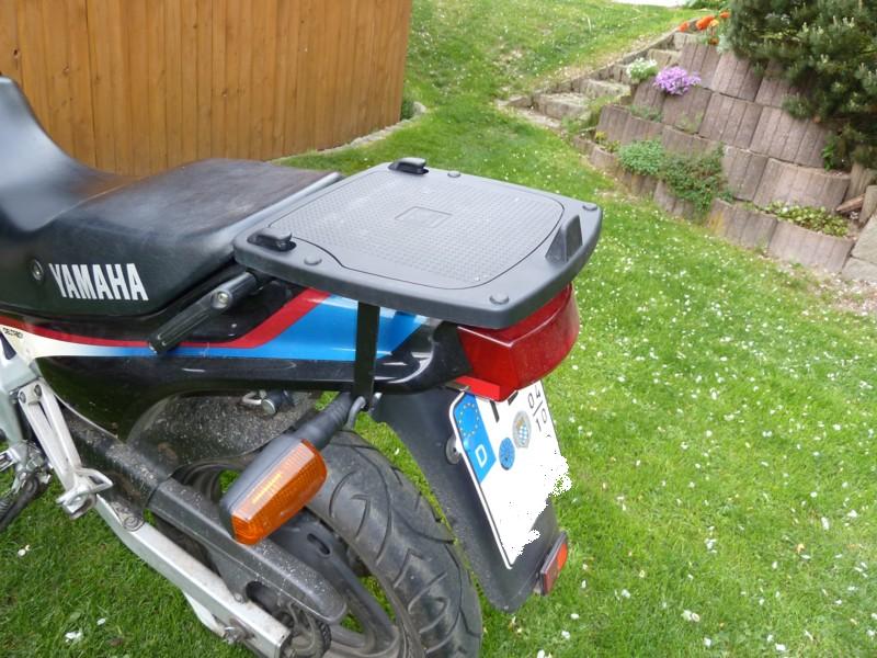

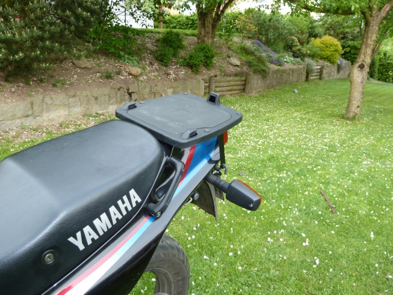

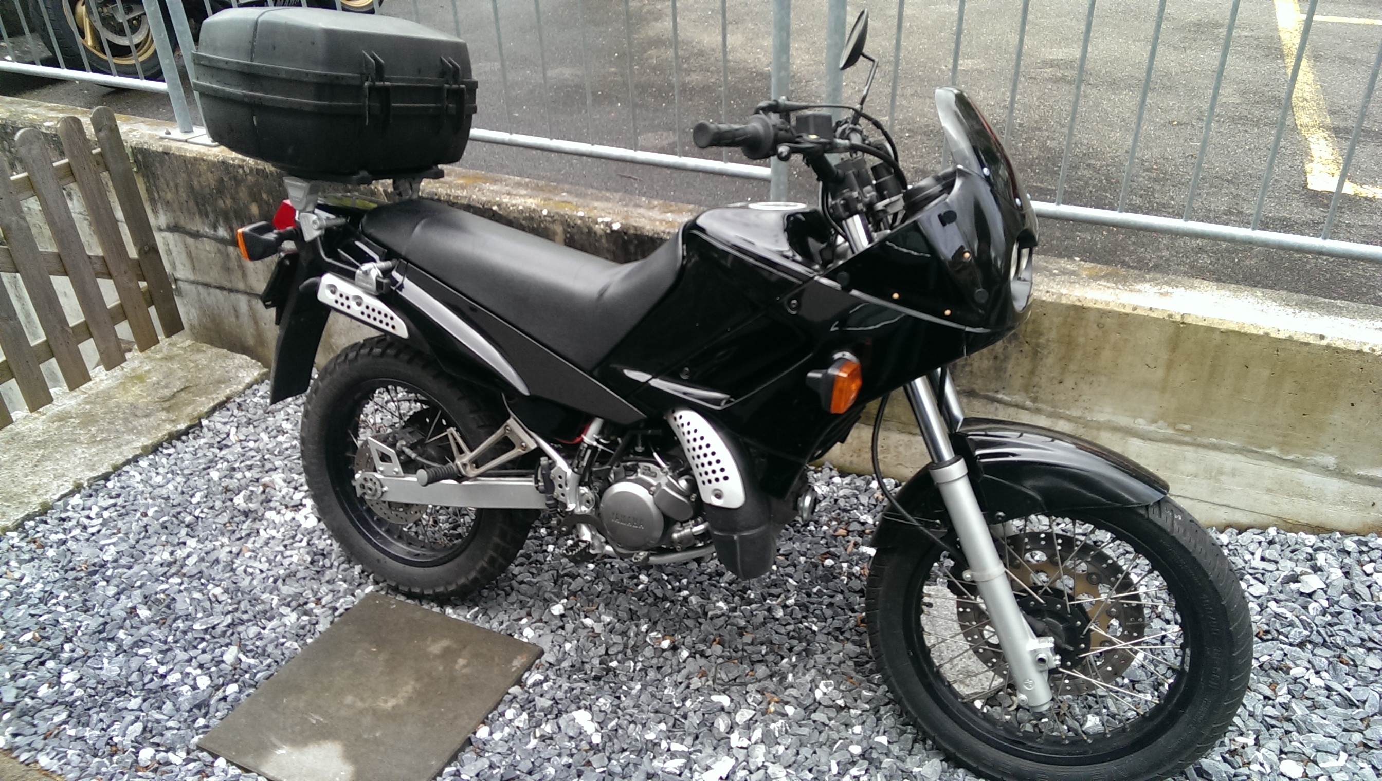

So, habe nun das universal Monorack von Givi montiert.
Leider geht's nicht tiefer.
Hier noch Fotos.
Gruss daettnauer

daettnauer hat geschrieben:So, habe nun das universal Monorack von Givi montiert.
Interessant... (grundsätzlich, hab ja nen Gepäckträger), wenn auch bestimmt nicht ganz billig.
Danke fürs Einstellen der Fotos, freue mich immer wieder über konstruktive und informative Postings! ;)

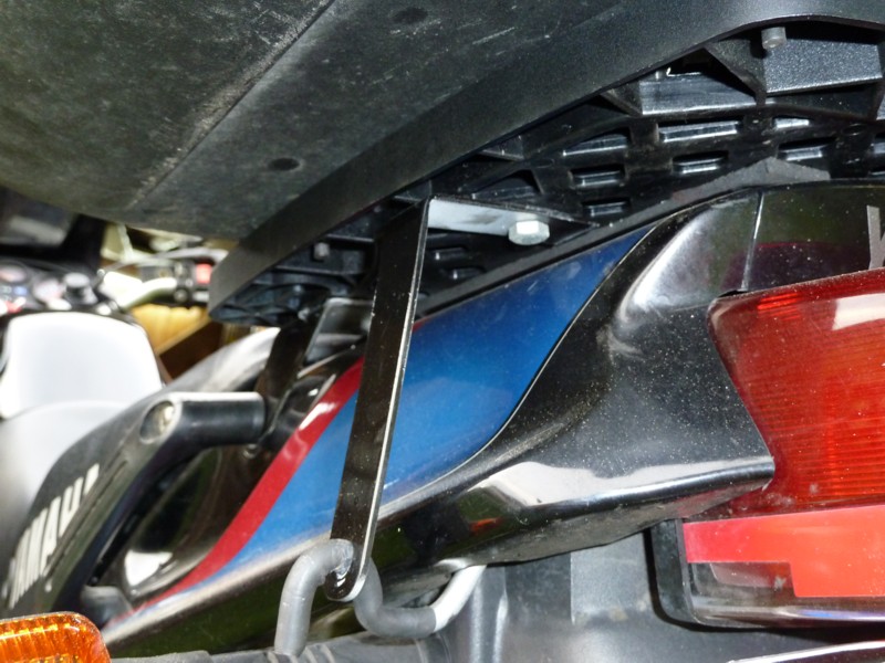

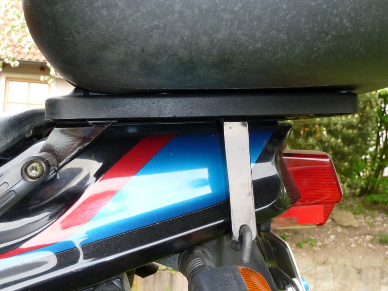

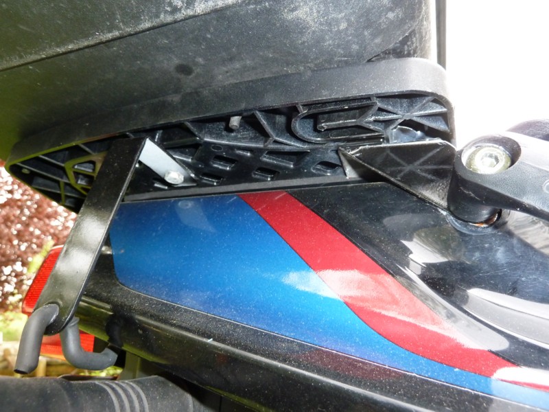

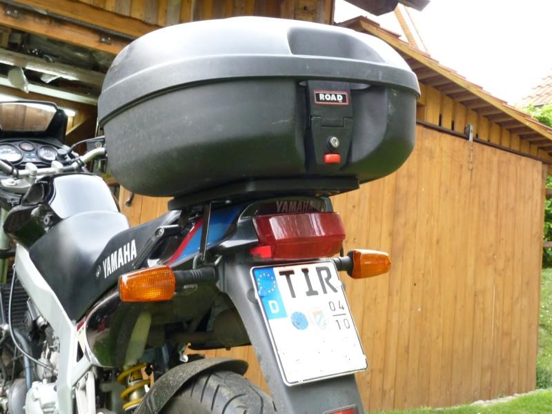

und so hab ich das gelöst:
mit insgesamt 4 zurechtgeschnittenen 2mm-Blechwinkel diese GIVI UNI-ADAPTERPLATTE MONOKEY http://www.louis.de/_40174b8dc6e0e93605 ... il_kontext vorne an den Haltegriffen mit festgeschraubt und hinten an den Gepäckhaken eingehängt.
montiert ist hier der MOTO-DETAIL KOFFER 44L http://www.louis.de/_40174b8dc6e0e93605 ... il_kontext
Adapterplatte und Koffer gibts übrigens derzeit bei Tante L. zum Schnäppchenpreis...
Das Ganze ist jederzeit wieder rückstandfrei zu demontieren, über die Gepäckhaken habe ich vorsorglich zum "entklappern" noch 2 Lagen Schrumpfschlauch gezogen.
...HÄLT BOMBIG, WÜRDE ICH JEDERZEIT WIEDER SO MACHEN...
Falls gewünscht, kann ich ja das Alles mal demontieren und Fotos von den Einzelteilen hier einstellen.

hallo Gerhard
sieht auch gut aus :-)
leider hat die belgarda diese gepäckhaken gar nicht.
hier müsste zuerst noch eine abstehende achse z.b. am blinkerwinkel montiert werden.
gruss
Gruss daettnauer

daettnauer hat geschrieben:leider hat die belgarda diese gepäckhaken gar nicht.
"Leider" ? Ich hab die "Fleischerhaken" abgesägt, fand diese absolut hässlich und unbrauchbar: Das Heck der 5AN ist reichlich instabil, da kann man eh nix schweres draufschnallen, außerdem leidet der Lack nicht unerheblich...
Möchte aber Gerhard's Lösung nicht verunglimpfen! Das ist schon recht geschickt gelöst...
Eine ähnliche Lösung wäre bei Deiner bestimmt auch machbar gewesen (Blinkerbefestigung als 2. Montagepunkt), aber Dein Monorack finde ich auch sehr gut. Schaut doch wirklich stabil aus...

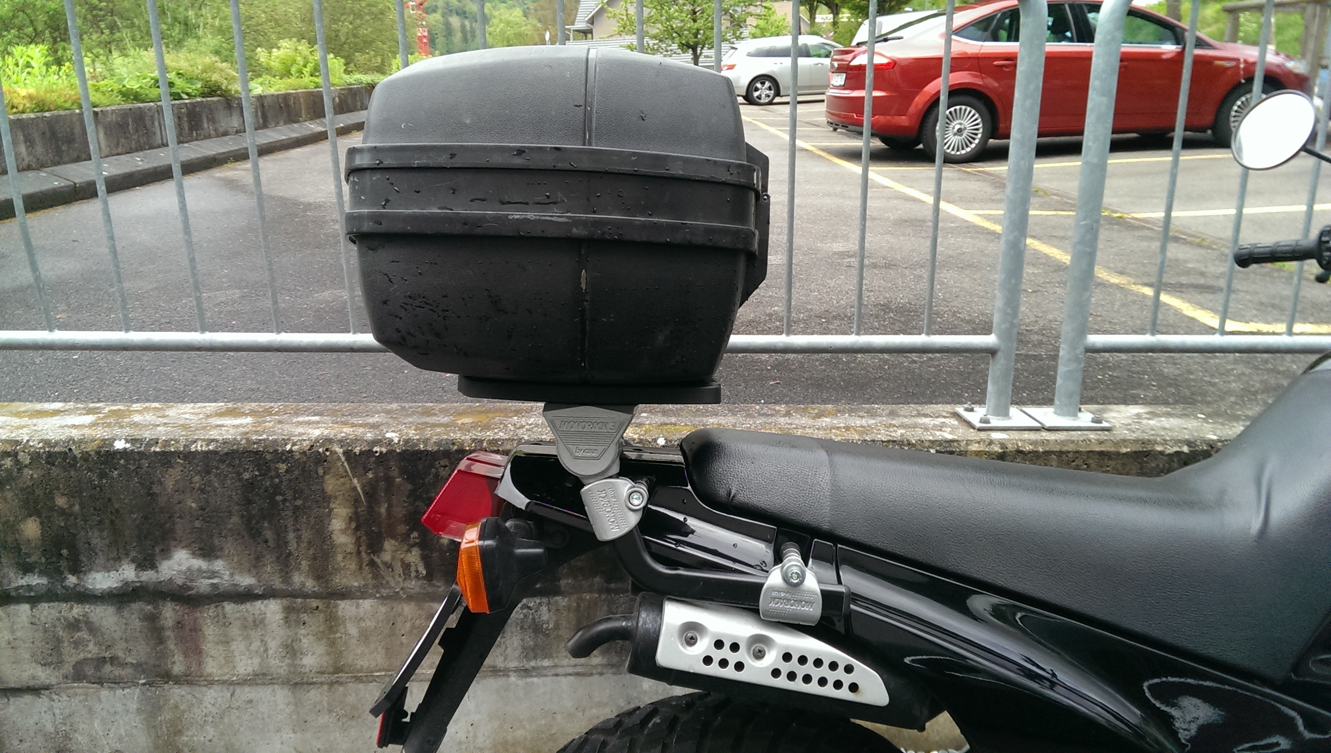

Re: Gepäckbefestigungs- und transportsystem für TDR
Habe eine interessante Konstruktion gesichtet:
Kennt jemand dieses Trägersystem? Ist wahrscheinlich fahrzeugspezifisch...
Kann man das noch erwerben?
Anfrage an Louis ist raus...

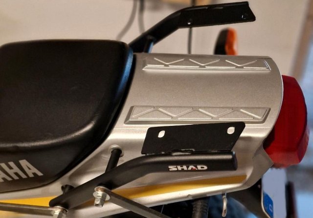

# SHAD Y0T17T
Iss ja ein Ding! Hätte nie gedacht, dass es tatsächlich explizit für die TDR designed wurde...
Bei nem Shop in der Slowakei ist der Träger noch als lieferbar gelistet, kann aber auch ein Flüchtigkeitsfehler sein, hab die mal angeschrieben, Globalisierung machts möglich... [-o<
Naja, der SHAD Träger für ne CB650 schaut ähnlich aus, vielleicht kann ich den irgendwo günstig abschmatzen und dezent modifizieren... Wenns klappt, gibts Foddo's 8)
