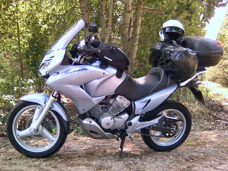

Für meine Vara gibts ja einiges auf dem Markt (Hepco&Becker, Givi), auch bezahlbar. Hab mich nicht dazu durchringen können, nachdem ich 2 kleine Varaderos mit seitlichem Koffersystem in Natura gesichtet hatte. Wenn große Koffer dran sind, hat die kleine nen derart dicken A*sch... und mit den kleinen Givi Köfferchen dran ist es albern, weil man da kaum was rein bekommt (20l?)...
Letztendlich hab ich mich dann doch für die klassische Variante mit großem TC und Packrolle entschieden, um bei Rundreisen ausreichend Volumen fürs Gepäck zur Verfügung zu haben:

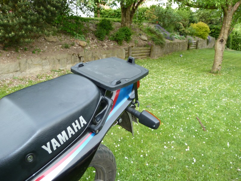

Re: Gepäckbefestigungs- und transportsystem für TDR
Verfasst: 1. Mai 2014, 11:06
von daettnauer
So, habe nun das universal Monorack von Givi montiert.
Leider geht's nicht tiefer.
Hier noch Fotos.

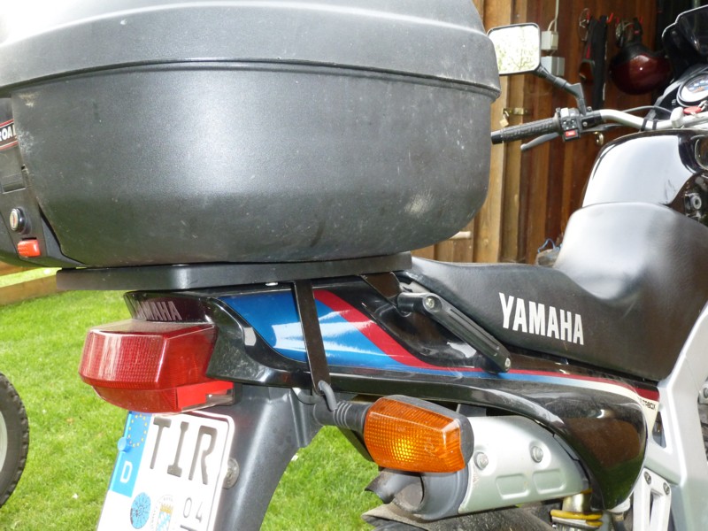

Verfasst: 4. Mai 2014, 12:56
daettnauer hat geschrieben:So, habe nun das universal Monorack von Givi montiert.
Interessant... (grundsätzlich, hab ja nen Gepäckträger), wenn auch bestimmt nicht ganz billig.
Danke fürs Einstellen der Fotos, freue mich immer wieder über konstruktive und informative Postings! ;)
Verfasst: 6. Mai 2014, 06:57
von daettnauer
hallo schubsi
tja, da muss man halt einfach ein schnäppchen finden in der bucht.
das monorack inkl. platte und dem kompletten befestigungsmaterial, schon älter aber noch ungebraucht habe ich für 30.50 € in der bucht bekommen :)
ich weiss, wo givi drauf steht kostet es in der regel ziemlich.
man muss halt manchmal einfach das richtige Angebot finden und etwas glück haben.
gruss

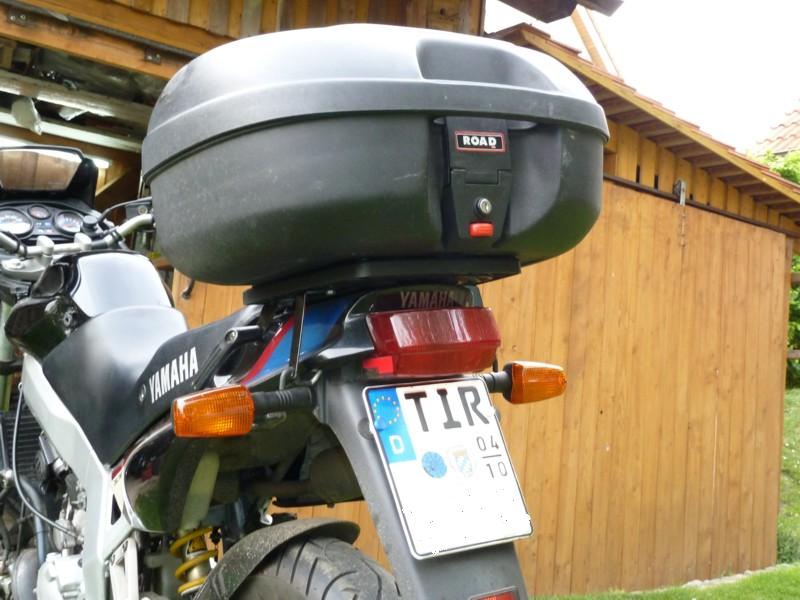

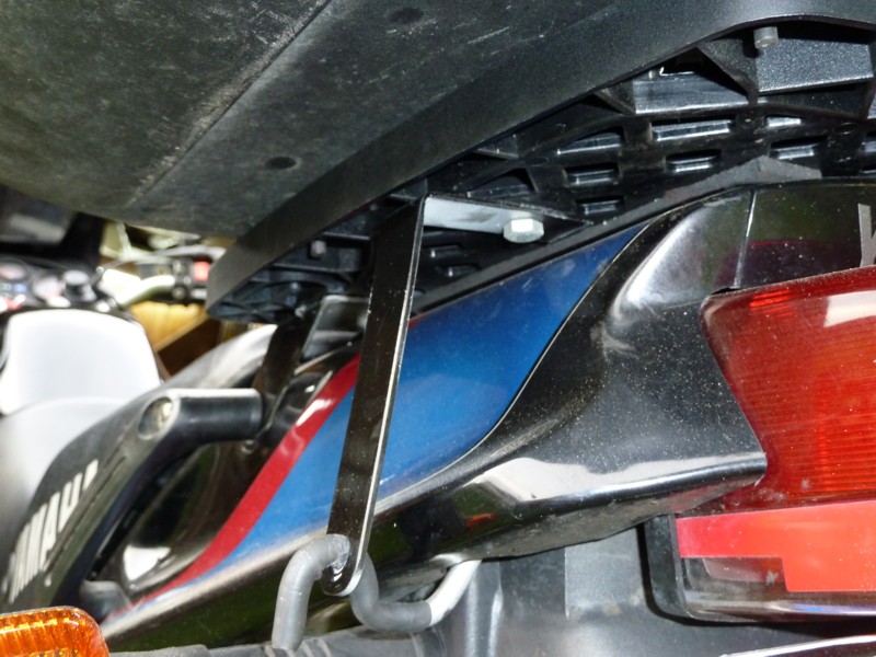

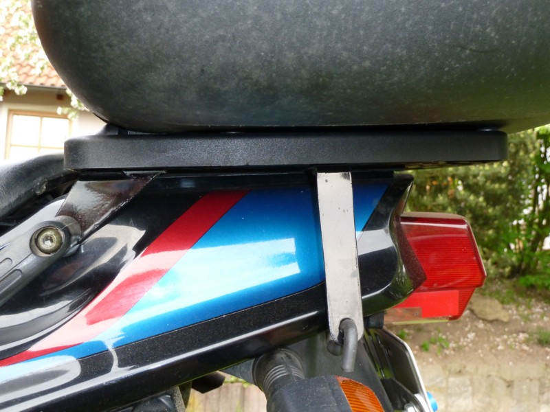

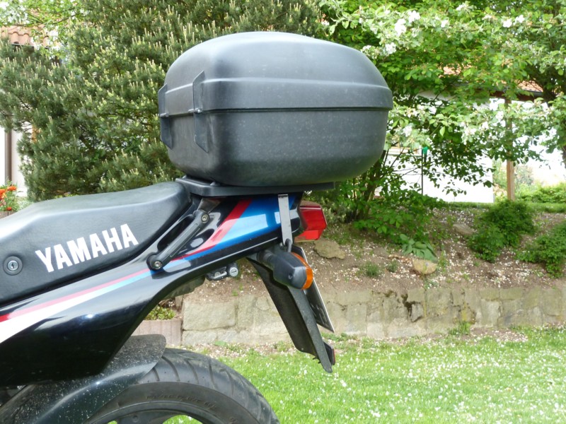

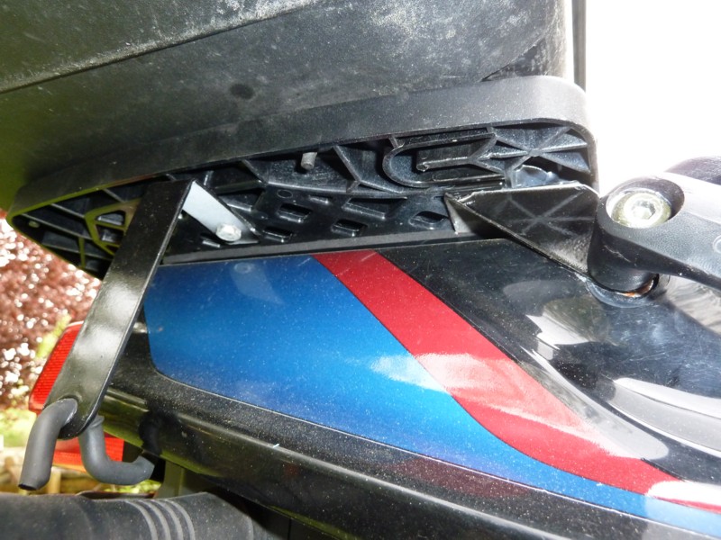

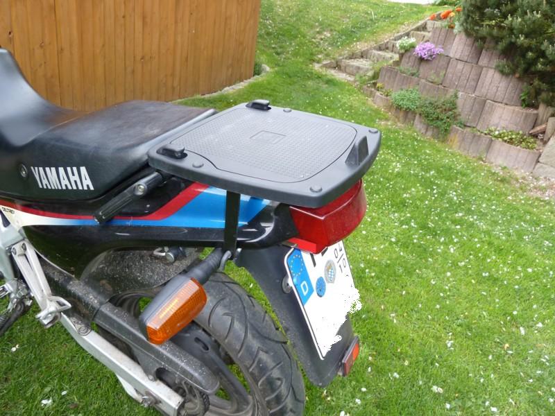

und so hab ich das gelöst:
mit insgesamt 4 zurechtgeschnittenen 2mm-Blechwinkel diese GIVI UNI-ADAPTERPLATTE MONOKEY http://www.louis.de/_40174b8dc6e0e93605 ... il_kontext vorne an den Haltegriffen mit festgeschraubt und hinten an den Gepäckhaken eingehängt.
montiert ist hier der MOTO-DETAIL KOFFER 44L http://www.louis.de/_40174b8dc6e0e93605 ... il_kontext
Adapterplatte und Koffer gibts übrigens derzeit bei Tante L. zum Schnäppchenpreis...
Das Ganze ist jederzeit wieder rückstandfrei zu demontieren, über die Gepäckhaken habe ich vorsorglich zum "entklappern" noch 2 Lagen Schrumpfschlauch gezogen.
...HÄLT BOMBIG, WÜRDE ICH JEDERZEIT WIEDER SO MACHEN...
Falls gewünscht, kann ich ja das Alles mal demontieren und Fotos von den Einzelteilen hier einstellen.
Verfasst: 6. Mai 2014, 21:26
von daettnauer
hallo Gerhard
sieht auch gut aus :-)
leider hat die belgarda diese gepäckhaken gar nicht.
hier müsste zuerst noch eine abstehende achse z.b. am blinkerwinkel montiert werden.
gruss

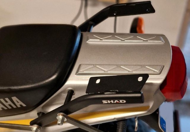

Habe eine interessante Konstruktion gesichtet:
Kennt jemand dieses Trägersystem? Ist wahrscheinlich fahrzeugspezifisch...
Kann man das noch erwerben?
Anfrage an Louis ist raus...
Verfasst: 18. Juni 2024, 15:42
Ne laut Homepage vom Hersteller gibt's den Träger nicht mehr. Aber sowas kann ein Schlosser sicher Bauen.
Verfasst: 19. Juni 2024, 06:08
freeyourminds hat geschrieben: 18. Juni 2024, 15:42 Ne laut Homepage vom Hersteller gibt's den Träger nicht mehr.
Erst recht nicht für die TDR, ist schon klar...
# Ist wahrscheinlich fahrzeugspezifisch...
... wahrscheinlich eher für ein anderes Möpp, deshalb die Frage :wink:
Kennst Du die Typenbezeichnung?
Wie und wo hattest Du gesucht? Hab mich da ein wenig schwer getan. Selbst in Katalogen oder Broschüren werden ja nicht von allen Varianten immer Fotos abgebildet. Auch bei Louis sind nicht bei allen Varianten korrekte Fotos dabei, beim Großteil wird ein Beispielfoto angezeigt, da kann man also auch nur eingeschränkt ermitteln.
Das in diesem Thread gezeigte Universalträgersystem von GIVI wird ja ebenfalls nicht mehr hergestellt.
Verfasst: 19. Juni 2024, 16:22
Ich hab bei Shad nach der TDR gesucht. für andere Motorräder gib es den Träger noch aber halt nicht mehr für die TDR. Wenn man googelt findet man einige Shops die den Träger für die TDR mal im Programm hatten.
Die Homepage findet man bei google leider auch nicht so leicht weil sie selbst wenn man direkt nach dem Namen sucht erst weiter unten erscheint. Hat gut gepasst weil ich letzte Woche erst auf der Homepage war, meine Frau hat sich für die Bandit einen Koffer von Shad ausgesucht.
Verfasst: 20. Juni 2024, 07:41
# SHAD Y0T17T
Iss ja ein Ding! Hätte nie gedacht, dass es tatsächlich explizit für die TDR designed wurde...
Bei nem Shop in der Slowakei ist der Träger noch als lieferbar gelistet, kann aber auch ein Flüchtigkeitsfehler sein, hab die mal angeschrieben, Globalisierung machts möglich... [-o<
Naja, der SHAD Träger für ne CB650 schaut ähnlich aus, vielleicht kann ich den irgendwo günstig abschmatzen und dezent modifizieren... Wenns klappt, gibts Foddo's 8)
