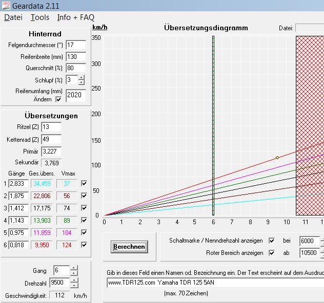

Da Du mir nicht genug Infos gegeben hast (Achsabstand), muss ich raten. Was dann am Ende passt, darfst Du Dir gerne selbst aussuchen:
Das wäre also der Richtwert...
Originalübersetzung der Belgarda mit Speichenrädern.
Die gewünschte 15/49/108 geht - wie schon geschrieben - gar nicht:
Die 108er ist zu kurz...

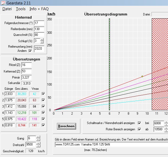

Weiter gehts...
Ideal wäre ne 1zu1 Übersetzung 16/53, da macht man nicht viel verkehrt, die 108er ist immernoch zu kurz:

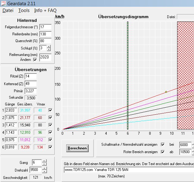

Alternativ würde sich noch anbieten: 14/45 mit 110er Kette
im Vergleich dazu gleich die 15/49 mit 114er Kette:

Abschließend beide Übersetzungen in der Übersicht:
Aus Ermangelung an Infos, was für eine TDR Du da nun tatsächlich modifizierst, habe ich die Standard-Primäruntersetzung von 3,227 gewählt.
Solltest Du noch weitere Wünsche haben, empfehle ich Dir dringend einen PC/Notebook mit Windows!
