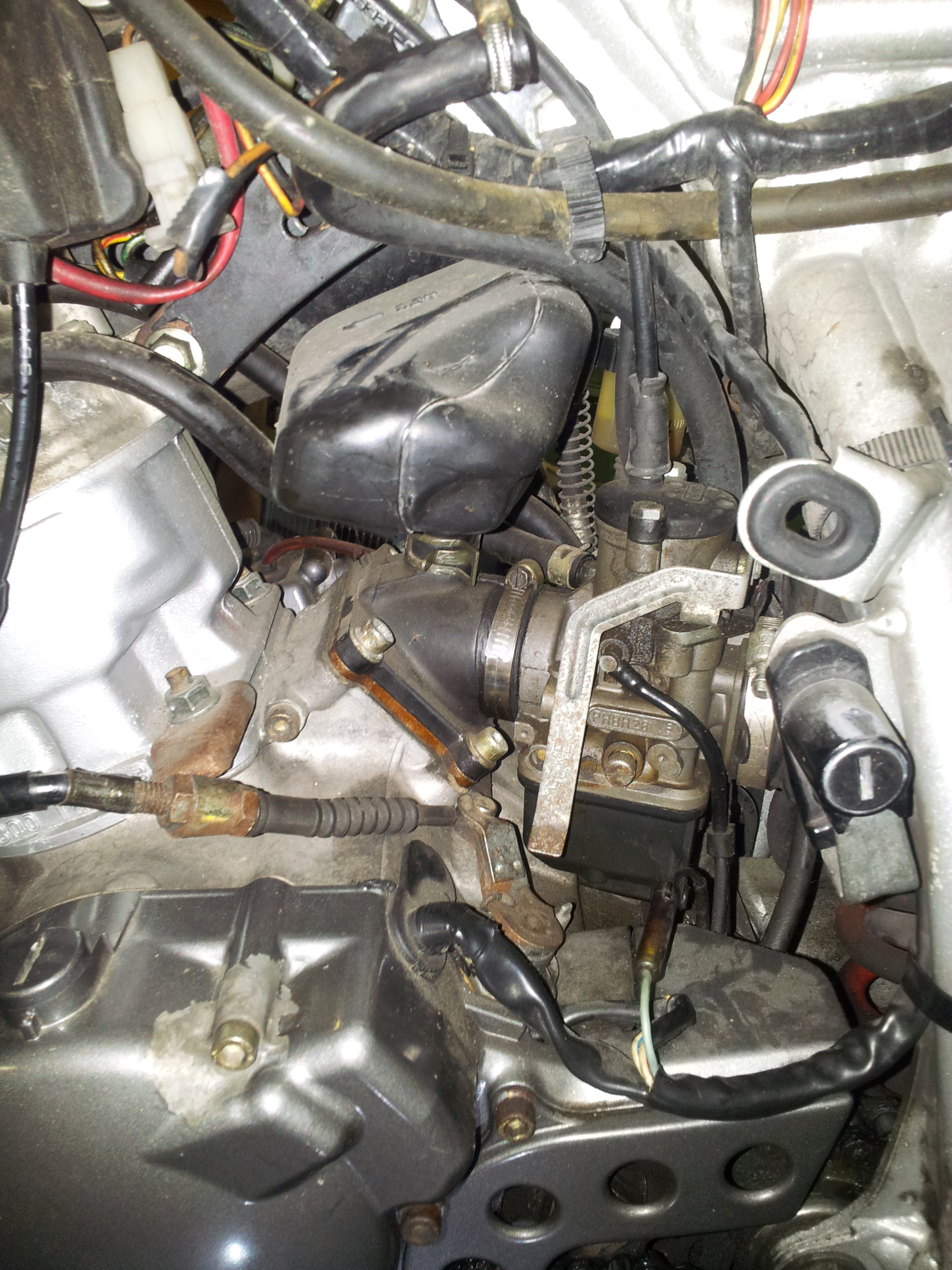

mir ist heute beim schrauben an meiner neuen tdr 3xe etwas aufgefallen und zwar das:
Ist das Schwarze plastiktank artige teil das zwischen vergaser und motorblock mit dem ansaugstutzen verbunden ist eine Lunge??!! :shock:
gleich zur anderen 3xe (R-version) und nachgeguckt... die hat das auch... :drinking:
früher beim moped waren die ja noch illegal.... :roll:
wie sieht das jetzt hier aus, gesetzt dem fall ich komm mal in ne kontrolle und der werte herr schlumpf hatt keine ahnung von der technik der tdr....
wie kann ich dem beweisen das es serienmässig dran war...

Das nennt sich YEIS und ist serienmäßig:
Wiki - Yamaha Energy Induction System
Das Gas-Luft-Gemisch legt im Ansaugbereich quasi nen "Tanz-Schritt" (drei Schritte vor - einer zurück) aufs Parkett. Im YEIS-Behälter kann eine Menge x Gas-Luft-Gemisch quasi zwischengelagert werden und ist schneller wieder im Einlassbereich, um die Membran zu passieren.
Sehr schön erklärt in der DT/TDR125-Rep-Anleitung des Bucheli Verlages. Meine Empfehlung: KAUFEN! Da steht bestimmt noch mehr drin, was Du "weiterverwenden" kannst, die enge Verwandschaft der Belgarda zur DT machts möglich... (man konnte iwann auch iwo eine R-Kopie downloaden, aber ich finde das Buch genial, weils sein Geld wert ist, und außerdem ist ein gebundenes Exemplar im Original viel schöner und handlicher als ne Lose-Blatt-Sammlung)

Auf dieses Foto meine hat ein riss neben der Schellen.
Kann mich taeusche vielleicht aber überprüfen auf rissen
Was anderes konnte der Zündkerze sein wenn die neue nicht anspringt
Vor der Zündkerzen einschrauben spendiere ein bisschen Benzin den Kolben.
Hoffe du hast den benzin schieb(Filter) am Vergaser gereinigt und die 2 schrauben Luft und Gemisch richtig eingestellt
