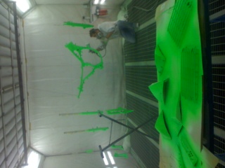

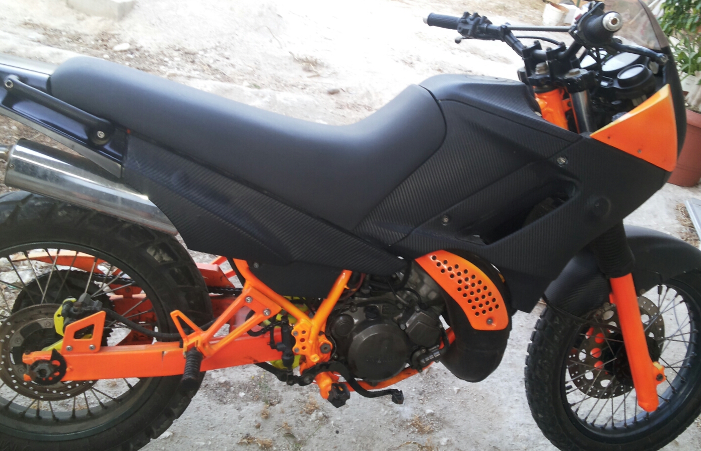

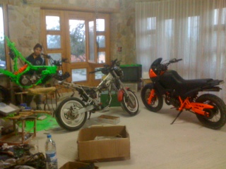

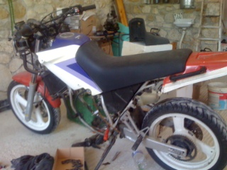

Sind noch zwei Bilder auf der Strecke hängen geblieben weil zu schwer waren
Die bekommst sicherlich noch.

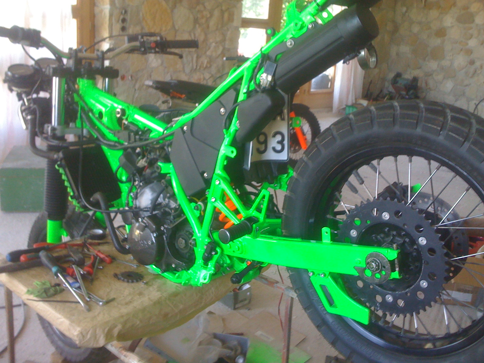

Der Japaner in leuchtgrün ral 6038 und das neuste alle schrauben aus inox und imbuss
Dieses Motorad hat genau wie der neue von swisstdrdriver ausgeschaut sowie auch preislich eine aufwedige Restauration inkl Beschaffung aus München Transport Zollgebühren Zulassung Restauration Material bin bei 1300€ plus Arbeitszeit ca. 150stunden.

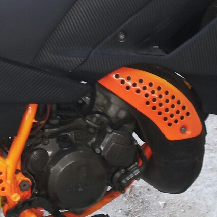

Hallo
Gestern erste Probe fahrt gemacht
Total falsche eingestellte powerwalze
Anstatt beim Gas geben offnen das hat sich zu gedreht beim unter 5000u/min nur gestottert ab 5000 ging's normal.
Heute wieder neu eingestellt beim 8000 Drehungen muss der Gabel der seilzug scheibe in die ausrichtnut sein.Geht viel besser beim beschleunigen anfangs stottert ein bisschen... Muss noch die feineinstellung machen.
Die Einstellung muss man mit laufenden Motor am besten machen.
Gruß bis bald
