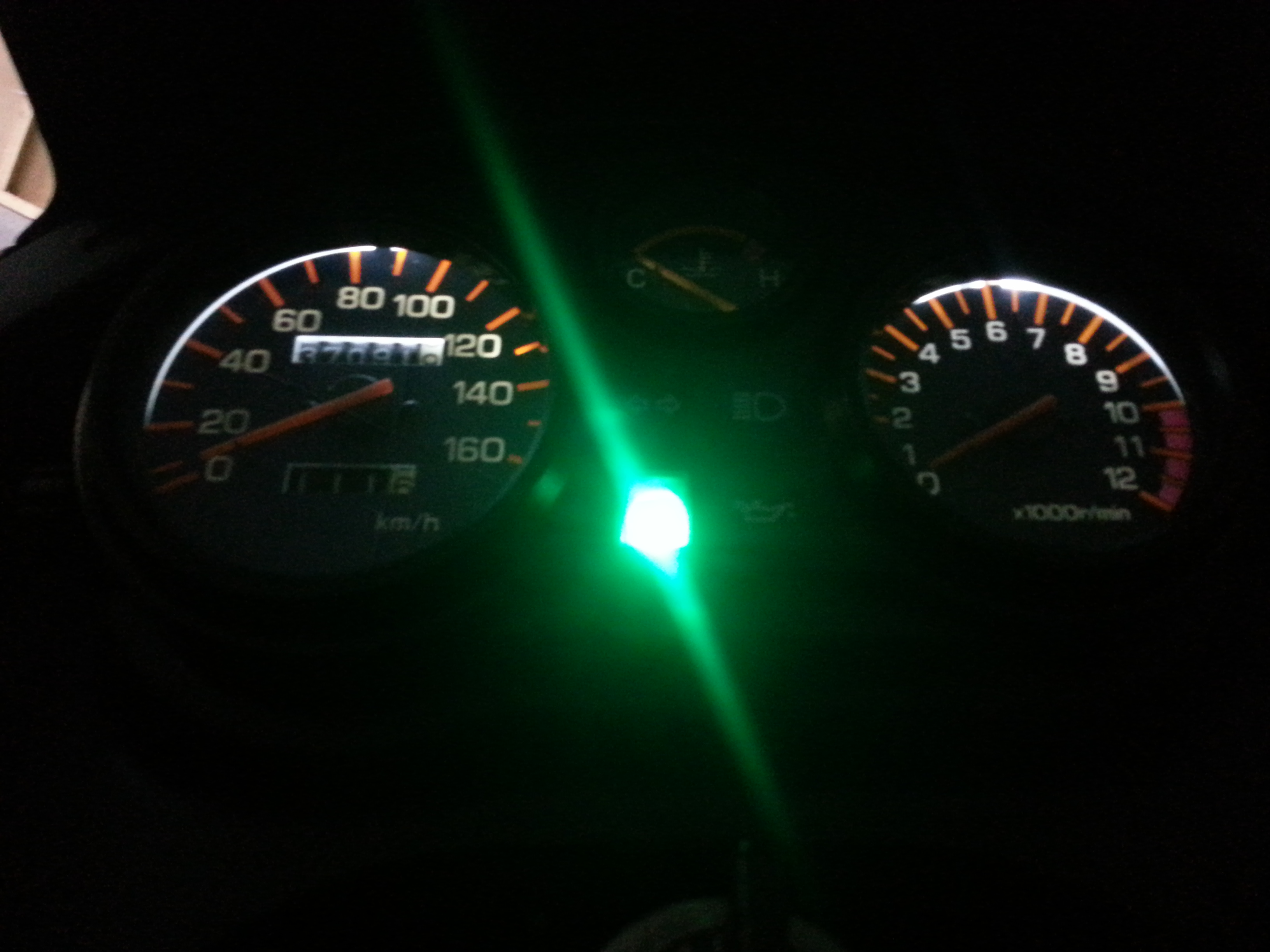

Re: Yamaha TDR LED Scheinwerfer
So habe jetzt einmal alles umgebaut. Ich finde es sieht echt top aus. Was haltet ihr davon?
- 20130929_114157.jpg (1.08 MiB) 10359 mal betrachtet
