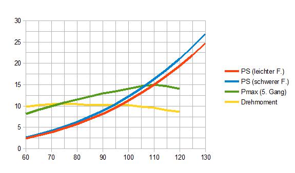

Noch nicht, nein, aber das brauche ich auch gar nicht, denn (buddel in meinen Archivbildern... ah, hier)
Die Grafik ist für ne 15 PS Varadero, die TDR ist ein wenig leichter, aber das ganze ist durchaus übertragbar...
Man benötigt für eine Geschwindigkeit x eine Leistung y, ein bissl variiert das, je nach dem, wie schwer der Fahrer bzw. die Beladung ist (ggf. Sozius etc.).
Erreichst Du mit Deiner 120, kannst Du von einer entsprechenden Leistung ausgehen ;)
Ähm: Immer unter der Vorraussetzung, dass das keine Bergab-, Windschatten- oder Rückenwindgeschwindigkeiten sind, sondern neutrale Windverhältnisse auf ebener Strecke ohne (!) vorausfahrende Fahrzeuge (also NICHT auf der gut befahrenen AB)...
Ha! Hatte auch eine Berechnung für die TDR angefertigt:
Die eingemalte Leistungskurve darf man nicht sooo bierernst auslegen, das sind Pi-Mal-Daumen-Werte, eher für einen Nikasil-Motor der 5AN...
Ach ja: Die Tachoabweichung sollte man noch rausrechnen, bzw. mal mit nem Navi den Tacho vergleichen...

hallo schubsi
ja, ist mir schon klar, dass ich von was ausgehen kann.
aber das sind ja nur theoretische werte, ich mag fakten :-)
falls ich also mal zeit hab, und tatsächlich auf den prüfstand gehe, werde ich es natürlich posten.
