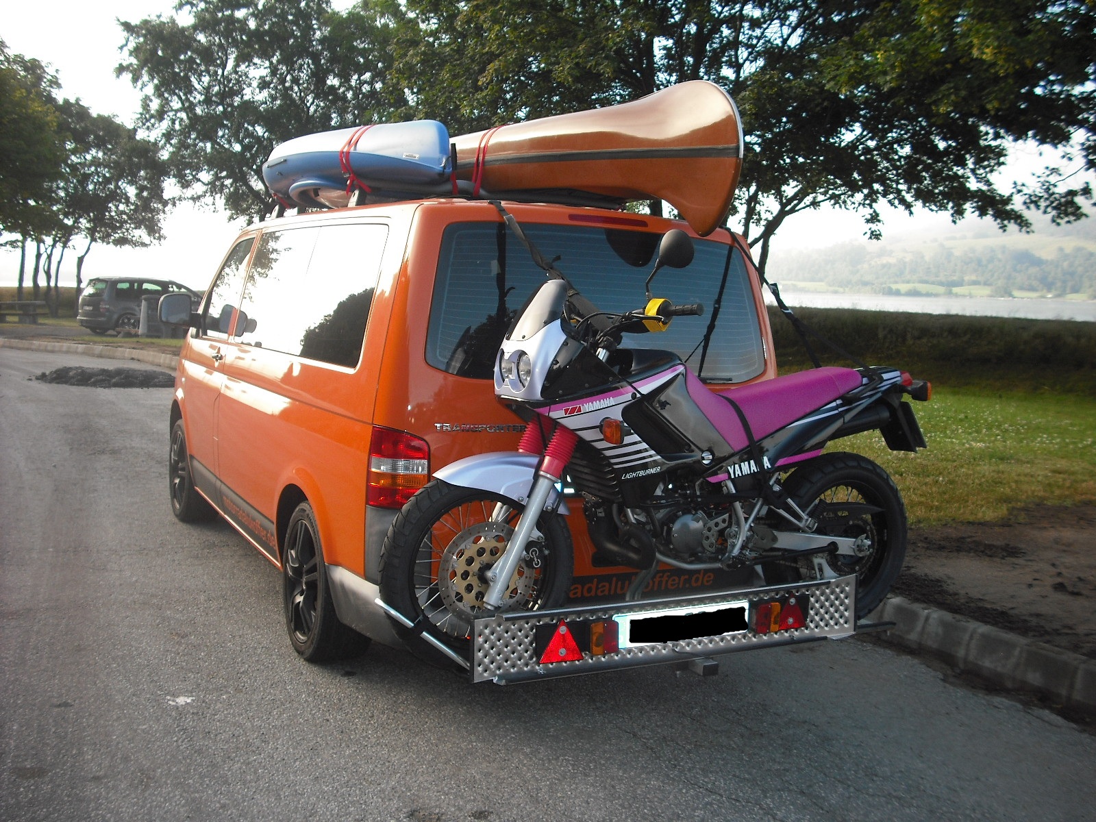

Hier ein Bild meiner Belgarda mit 10V Rahmen
Re: Belgarda mit 10v-Rahmen
Sehr schick!
Nur das Bild ist ein bissl zu groß, aber daran ist auch die hier verwendete Forumsoftware schuld (die kommt damit nicht klar, jedenfalls auf meinem Bildschirm)...
Dass da keine TDR-Schriftzüge drauf sind, sehr wohl aber die Bezeichnung "Lightburner", bringt mich auf den Pfad, dass das eine sehr frühe Version sein muss, als die Typen- oder Verkaufsbezeichnung "TDR" noch nicht existierte. Die Franzmänner waren eigentlich immer die ersten, die neueste Versionen auf dem Markt bekamen (z. B. Vorgänger der 4GW (D) ist die 4FU (F), Vorgänger der 5AN (D) ist die 5AE (F) usw.).
Du hast dann mit Deiner 10V quasi die Großmutter aller TDRs erworben, Glückwunsch, pflege sie gut und nimm sie nicht zu hart ran, auch 3MB-Motoren gehen kaputt ;)
Der Minarelli-Motor arbeitet thermisch in einer Grauzone, es funktioniert zwar, aber niemand weiß so richtig genau, wie lange. Viele neuere Motoren gehen den Weg alles Irdischen, weil die Besitzer unbedingt die nominellen 20kW rauskitzeln wollen. Ich habe inzwischen den nicht unberechtigten Verdacht, dass alles mit dem Krümmer zusammenhängt... aber ich schweife ab... :wink:
Weiterhin Glückwunsch zum wirklich sehr entgegenkommenden TÜVer, hätte ich nicht gedacht, dass das so geschmeidig über die Bühne geht. War da Vitamin-B mit im Spiel? Üblicherweise wiehert der Amstsschimmel gerade bei solchen Exoten immer besonders stark...
Die gemessenen 30 PS halte ich für ne Serienabweichung - hast nen besonders guten Motor erwischt. Üblich sind, nachdem ich durch Zufall auf mehrere ungedrosselte, offene Belgarda-TDRs gestoßen bin, tatsächlich 20 kW, was umgerechnet 27 PS entspricht. Manche Leistungsrollen berechnen die Umsetzung zwischen Kraft am Rad und an der kW extra großzügig, um den Besitzer mit besonders guten Werten glücklich zu machen ;)
Na dann: Fall gelöst! :D
Viel Spass noch mit Deiner original "Lightburner"!
