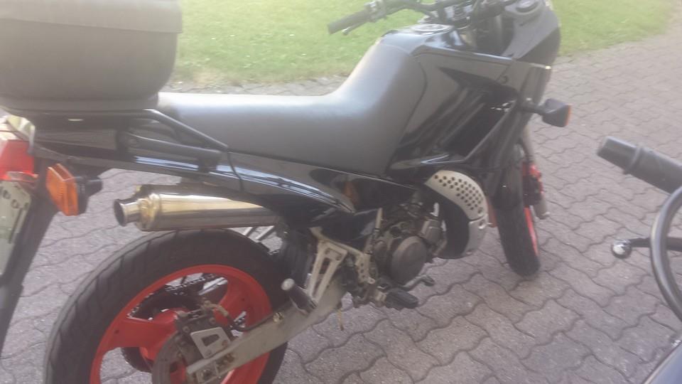

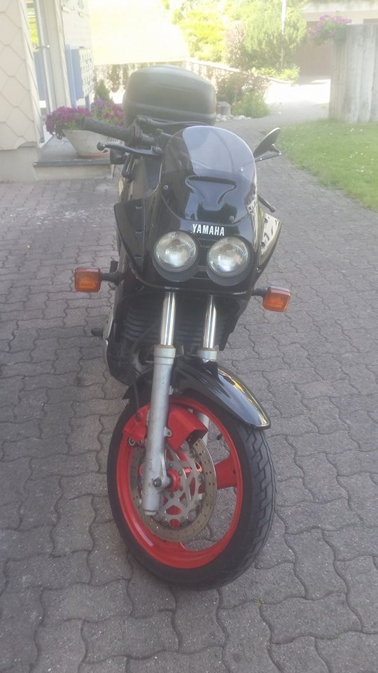

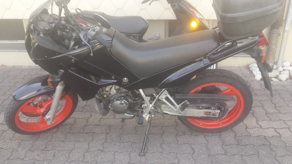

sry das ich mich so spät melde. also es ist ne TDR belgarda 3XE Baujahr 1996 das Motorrad ist etwa 18 Monate beim töff mech in der Garage gesanden. er sagte vor 18 monaten ist er pervekt gesartet und die umdrehung war auch gut. danach nach paar tagen hatte sie noch andere probleme. sie lief nur mit gezogenen choke und wen ich ihn ausgemacht habe ist er danach immer ausgegangen. am nächsten tag wollte ich ihn starten ging aber nicht.. batterie war voll und hatt auch gezündet aber der motor ist nur einmal angesprungen und ist etwa auf 6000 umdrehungen gedreht und wo ich bischen gas geben wollte war wie keine kraft da und ist immer weiter mit der drehzahl runter gegangen und der motor ging aus. ich weiss nicht wie er gedrosselt ist komme aus der schweiz auf dem fahrzeug papier steht : kw 7.4 ich hoffe ihr könnt mir helfen den vergaser habe ich gereinigt aber konnte unten die grosse schraube nicht aufmachen weil ich nicht das passende werkzeug hatte.

also ich Tippe weiterhin auf den Vergaser wenn der verharzt ist kommt man da mit ein bisschen Reinigen nach dem Motto: ich spüle mal die Düsen mit Bremsenreiniger, bürste sie ab und puste alles mit Druckluft durch, nicht weiter. Meist müssen die ganzen Vergaser in ein Ultraschallbad oder in Reiniger einlegt werden (heiße Waschmittelauge, Petroleum usw.).

ja der töf mechanicker hatt gesagt er hätte den vergaser gereinigt aber wo ich ihn angeschaut habe aussen war alles dreck ich glaube er hatt ihn nicht gereinigt und schon gar nicht mit ultraschallbad.freeyourminds hat geschrieben:also ich Tippe weiterhin auf den Vergaser wenn der verharzt ist kommt man da mit ein bisschen Reinigen nach dem Motto: ich spüle mal die Düsen mit Bremsenreiniger, bürste sie ab und puste alles mit Druckluft durch, nicht weiter. Meist müssen die ganzen Vergaser in ein Ultraschallbad oder in Reiniger einlegt werden (heiße Waschmittelauge, Petroleum usw.).

Wenn der Motor mit Choke zumindest anspringt und wenigstens ansatzweise Reaktionen zeigt, ist zumindest schonmal Kompression vorhanden, das ist gut...
fym's Verdacht auf falsches Gemisch schließe ich mich schonmal an, habe aber den Verdacht, dass Falschluft mit im Spiel ist, der man auch mit einer intensiven Vergaserreinigung nicht unbedingt auf den Pelz rücken kann.
Einer undichten Stelle könnte man mit aufgesprühtem Bremsenreiniger auf die Schliche kommen: Dreht der Motor dann hoch, ist die Stelle ziemlich nah. Prädestiniert für solche Versuche sind die Verbindungsteile zwischen Vergaser und Motor bzw. in seltenen Fällen auch zum Luftfilterkasten.
Ändert sich nix, dann könnte auch ein undichter Simmerring Ursache sein: Ist das Kurbelgehäuse undicht (da muss das Gas-Luft-Gemisch durch), ist mit "kleinen", einfachen Reparaturen nichts zu wollen, siehe Leidensgeschichte von User GerhardL...
