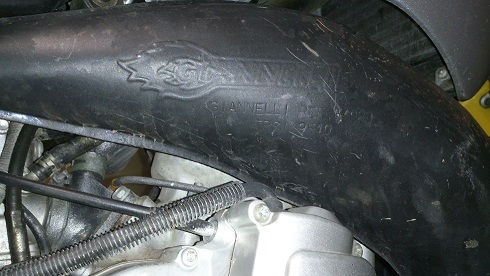

Spendierst Du uns mal ein Bild vom Krümmer? Ich vermute, Du hast "nur" den Endtopf von Gianelli dran.
Im Gia ist kein Konus, sondern ne Unterlegscheibe...

Hallo schubsi,
ist schon auch ein Gianelli Krümmer,
die andere Variante ist er "zündet" extrem spät, erst im roten Bereich. Das kann ich mal noch austesten.
Wie ich hier im Forum gelesen hab, gibts ja noch ein anderes Schmankerl(ich hab den Namen vergessen) was in diesem Drehzahlbereich wirksam ist.
Es ist nur so das sie da sehr kräftig zieht und auch akustisch kernig wird.

Mmmmmh, Deine Pix sind etwas verunglückt, sind auch ziemlich groß...
Ich staune, dass die Gia-Anlage so einen guten Eindruck bei Dir hinterlassen hat. Vielleicht fehlt Dir auch nur der Vergleich zum orig. Krümmer?
Sicherlich, mein Exemplar (Gia) funktioniert auch irgendwie, aber "gut" geht anders, zumindest im Bereich von 7-9 TU/min... Klar, wenn er schlicht nen Tick zu kurz ist und der Resonanzbereich dadurch in die hohen DZ verlegt wurde (ist halt ein Tuning-Auspuff). Hatte schon überlegt, nen Kumpel zu bitten, da was dazwischen zu schweißen, aber das würde man sehen und das hinterließe außerdem keinen guten optischen Eindruck. Außerdem wäre das ein Ratespiel, wieviel Länge denn da nun fehlt (hab die Thematik nicht studiert ;))
Mein bevorzugter Ninja-Krümmer wurde ohne Konus ausgeliefert (musste also nicht manipuliert werden), pendelt sich aber ungefähr im selben Segment ein wie der Orig-Krümmer, ist aber wohl etwas leichter (dünnwandiger - jedes Gramm zählt beim Tuning ;)), oberhalb von 9000 passiert aber auch nicht mehr sooooo viel. Ist aber auch nicht so schlimm, weil ich mich nur ungern in diesen DZ-Bereichen bewege.
