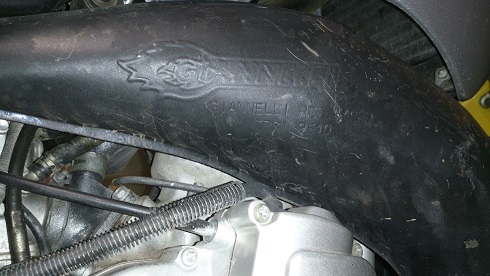

Hallo Zusammen,
ich hab ja auch eine Gianelli Komplettanlage auf der TDR und war schon am überlegen ob ich mich nach einer Ori-Anlage umgucken soll,
da die hier ja relativ schlecht weg kommt. Hab heute den regenfreien Nachmittag genutzt und ne 60km Testrunde gedreht. Das Wehratal ist nach zwei Monaten Baustelle
wieder offen.. Also meine zieht von etwa 7000 bis 9000 richtig ordentlich durch, nicht erst ab 9000. Hat mein Vorbesitzer das besonders gut hinbekommen?
Er hat den Konus im Krümmer entfernt und den Vergaser abgestimmt. Vorne 17er Ritzel, hinten standart (hab nicht gezählt)
Sie läuft in meinen Augen sehr gut, klar so unter 5000 könnte mehr gehen, aber so ab 6000 zieht sie gut an, ab 7000 kommt sie stramm und entwickelt auch einen ordentlichen Sound. Nur eine leichte Anfahrschwäche hat sie. Werde jetzt mal ein 16 Ritzel testen. Höchstgeschwindigkeit hab ich noch nicht getestet, ist mit auch nicht wichtig. Lt. Vorbesitzer (geschätzt gut 100kg) gute 140kmh.

martello hat geschrieben:Also meine zieht von etwa 7000 bis 9000 richtig ordentlich durch, nicht erst ab 9000. Hat mein Vorbesitzer das besonders gut hinbekommen?
Spendierst Du uns mal ein Bild vom Krümmer? Ich vermute, Du hast "nur" den Endtopf von Gianelli dran.
Im Gia ist kein Konus, sondern ne Unterlegscheibe...

Hallo schubsi,
ist schon auch ein Gianelli Krümmer,
die andere Variante ist er "zündet" extrem spät, erst im roten Bereich. Das kann ich mal noch austesten.
Wie ich hier im Forum gelesen hab, gibts ja noch ein anderes Schmankerl(ich hab den Namen vergessen) was in diesem Drehzahlbereich wirksam ist.
Es ist nur so das sie da sehr kräftig zieht und auch akustisch kernig wird.

Mmmmmh, Deine Pix sind etwas verunglückt, sind auch ziemlich groß...
Ich staune, dass die Gia-Anlage so einen guten Eindruck bei Dir hinterlassen hat. Vielleicht fehlt Dir auch nur der Vergleich zum orig. Krümmer?
Sicherlich, mein Exemplar (Gia) funktioniert auch irgendwie, aber "gut" geht anders, zumindest im Bereich von 7-9 TU/min... Klar, wenn er schlicht nen Tick zu kurz ist und der Resonanzbereich dadurch in die hohen DZ verlegt wurde (ist halt ein Tuning-Auspuff). Hatte schon überlegt, nen Kumpel zu bitten, da was dazwischen zu schweißen, aber das würde man sehen und das hinterließe außerdem keinen guten optischen Eindruck. Außerdem wäre das ein Ratespiel, wieviel Länge denn da nun fehlt (hab die Thematik nicht studiert ;))
Mein bevorzugter Ninja-Krümmer wurde ohne Konus ausgeliefert (musste also nicht manipuliert werden), pendelt sich aber ungefähr im selben Segment ein wie der Orig-Krümmer, ist aber wohl etwas leichter (dünnwandiger - jedes Gramm zählt beim Tuning ;)), oberhalb von 9000 passiert aber auch nicht mehr sooooo viel. Ist aber auch nicht so schlimm, weil ich mich nur ungern in diesen DZ-Bereichen bewege.
Nächstes Jahr werde ich wohl mal den alten orig. Krümmer aus dem Keller ausbuddeln und den dirketen Vergleich wagen. Vielleicht bringt der Schritt zurück die Erkenntnis, dass das alles Quatsch war, wofür ich Geld ausgegeben habe, und der orig. doch der bessere ist? Mal schauen, wie es mit den zeitlichen Ressourcen so ausschaut ;)
